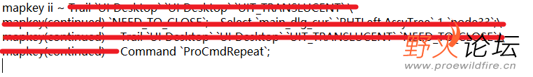

映射键的时候要选一个才能用到这个命令键,,,但我想用到其他零件重复时,,其他映射键还是不会显示出来,,只显示录制时的映射键,,而不是我想要用到的零件显示框

先装配好零件,再选中这个零件,重复就出现了

找到保存的config文件里面对应快捷键的代码,把前面的全删掉,留最后一句就好了
