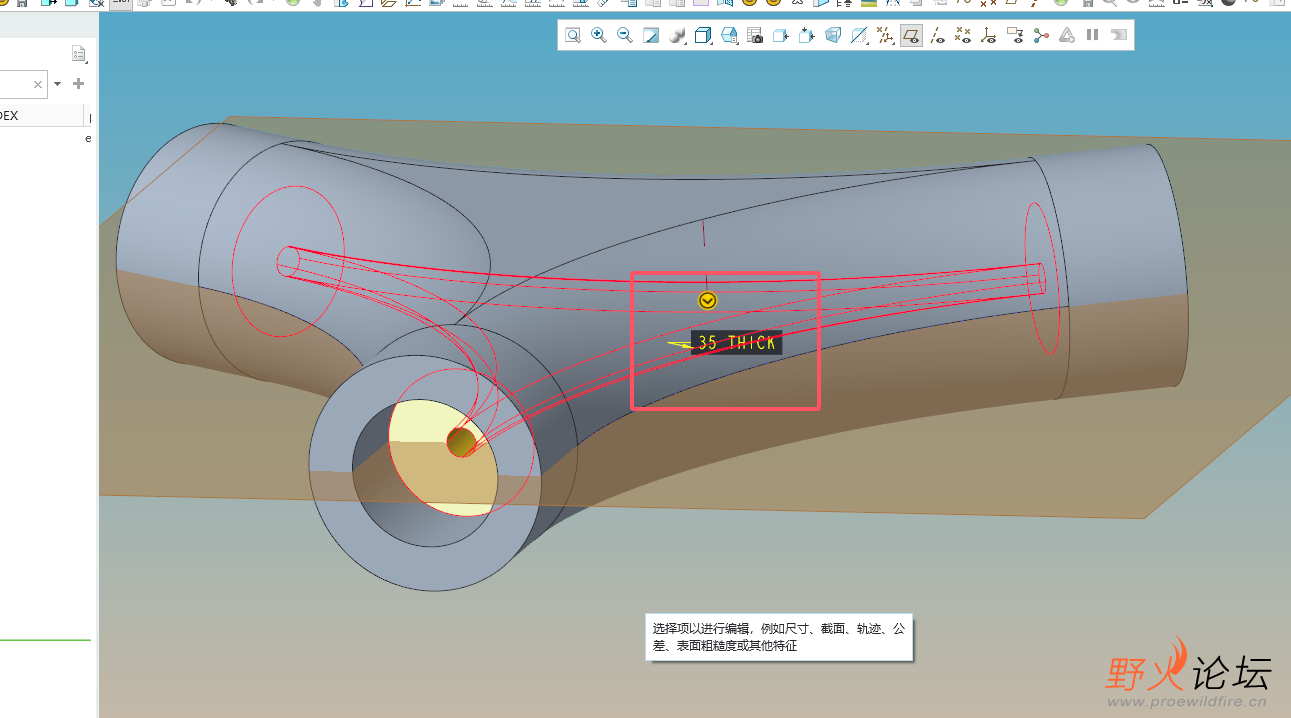

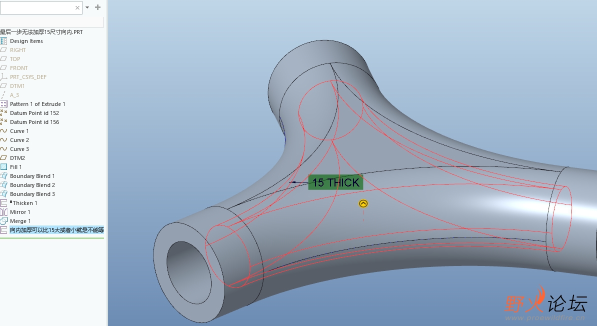

最后一步无法加厚15尺寸向内.prt.rar
107.53 KB, 下载次数: 19
不废话,来了就好好学习。谢谢。

发表于 2025-6-10 16:00 | 显示全部楼层
这种都是精度问题

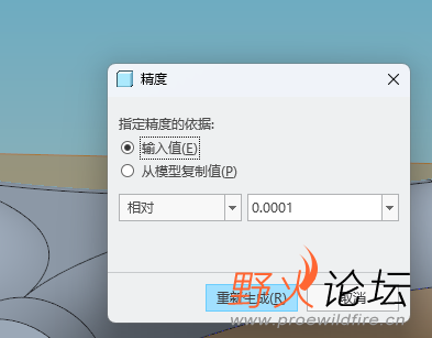

 楼主| 发表于 2025-6-11 13:24 | 显示全部楼层
钟汉昌 发表于 2025-6-10 16:00
这种都是精度问题
找了精度的帖子看了一下云里雾里的,试着将精度改了几次,在将精度改成相对0.0001时,该加厚可以向内15了。但是不知道其中逻辑。谢谢您。

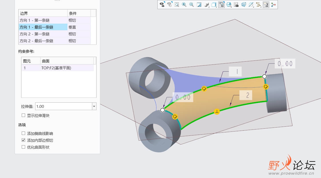

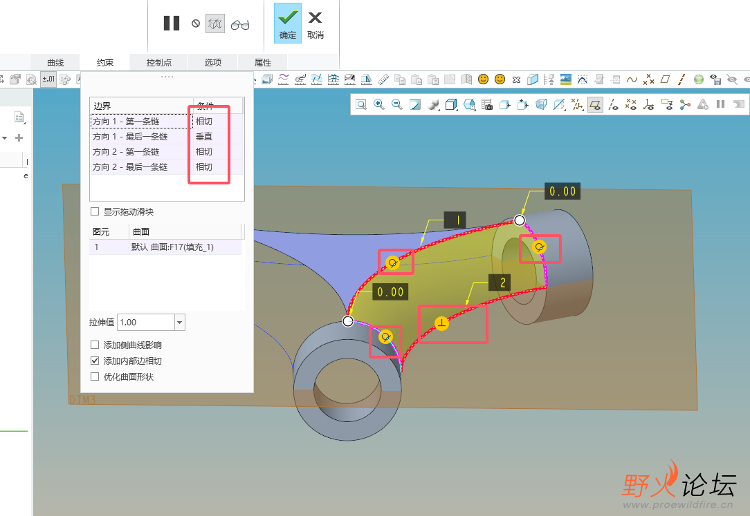

边界面要做好相切和垂直,这才是解决问题的关键
209
239
 楼主| 发表于 2025-6-12 09:37 | 显示全部楼层
您截图显示您把某个边界混合某个方向某条链约束成垂直了,我也试了下,但是在下边定义项里操作了一下没有找到该点那个线或者面,试了几次都无法建立这种约束。您可以给我再看看截图一下吗?另外,我看到您也把相对精度由默认的0.00012改成0.0001了,我也是按照上边老师的提点修改成这样后,就能顺利加厚15的。
模型文件第一步 “阵列1/拉伸1”里的拉伸内部草绘里同心圆的差值就是15(空心管壁厚15,内圆直径50,外圆直径80)。我几次试着修改第一步的这个尺寸差值,比如内外圆差值修改成其他数值,几次,相应的将最后一步加厚尺寸改成同样的,都无法成功,即这个三通里面的管径(内)始终都无法和那三个阵列出来内径值都无法一样。
我在想,这里面有什么联系?逻辑上没有想通
谢谢

发表于 2025-6-12 14:38 | 显示全部楼层
把边界混合的约束弄好,垂直top平面,不用改精度也可以加厚
