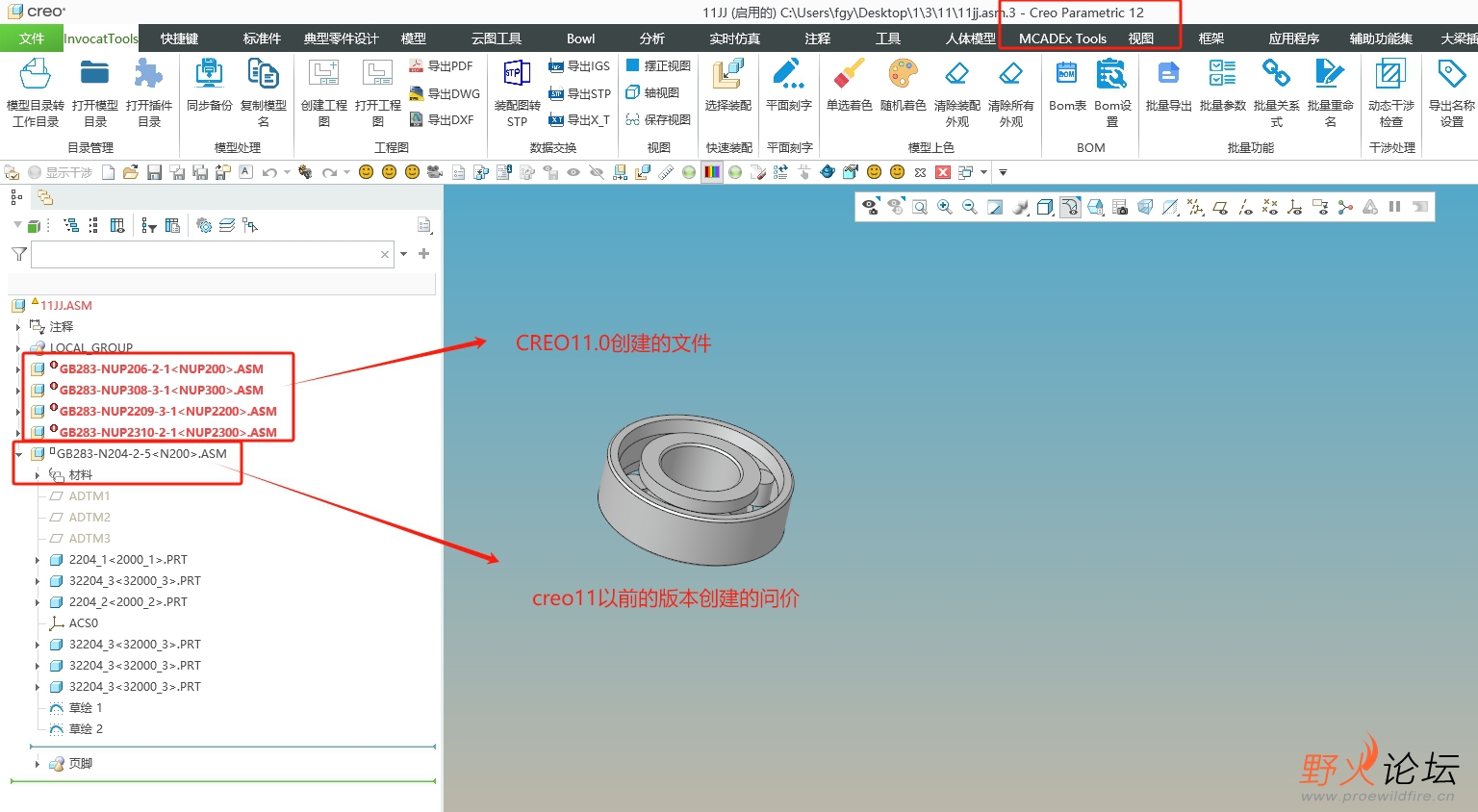

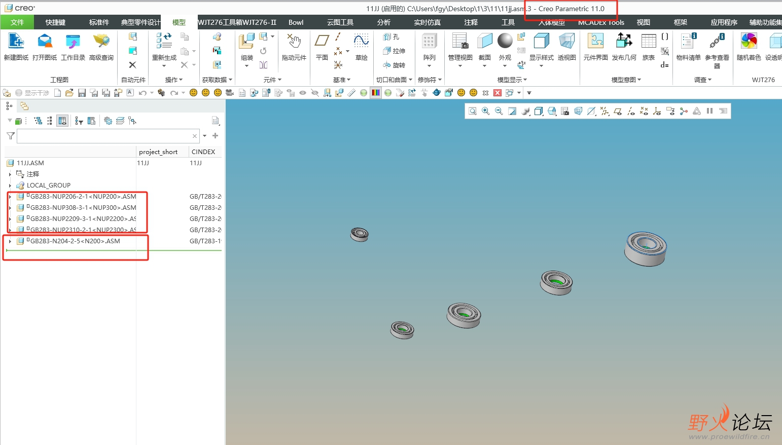

我用creo11.0创建的库文件:
1、重新启动creo11.0打开,可以自动加载库文件;
2、用creos12.0打开,如果这个文件是11.0以前版本创建的,可以自动加载,如果是11.0创建的库文件,就不能自动加载了

自用库--Prolibs.ctg.1 ,creo 12.4.0.0打开装配件,读取出错,不能检索自用库标准件,同样的问题,
求解!!!!!!!!!!!!

发表于 2025-8-19 12:07 | 显示全部楼层
creo12应该对中文支持有问题,在浏览器界面能打开有中文命名的库文件,而在打开文件窗口里面就打不开相同的库文件,检索不了!
