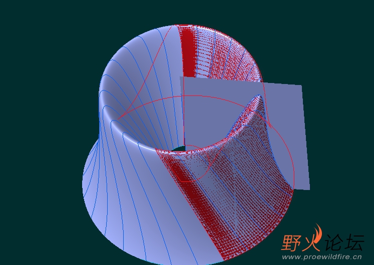

发表于 2025-6-9 23:08 | 显示全部楼层
做两个3/4圆,阵列空间线(越多越精确),造型做面,阵列线作为内部曲线,画过圆心横截面,求相交线,旋转即可

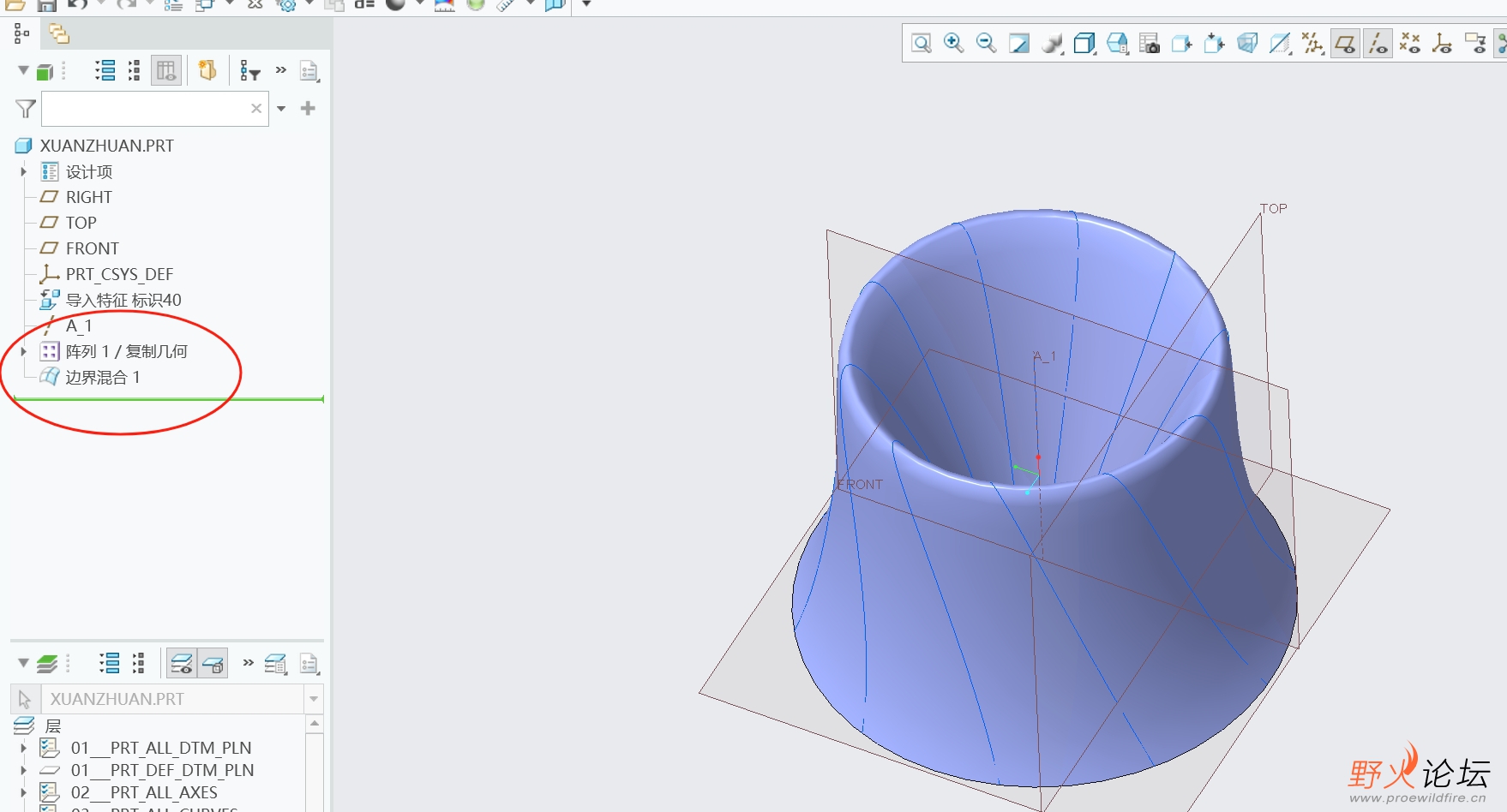

发表于 2025-6-10 09:10 | 显示全部楼层
别总是盯着旋转,旋转做不了就换个思维啊,直接拿你要绕的线作为轴先将曲线阵列然后一个边界混合就出来了啊
xuanzhuan-1.prt.zip
74.62 KB, 下载次数: 2
售价: 2 金钱  [记录]
creo10.0
