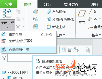

[求助] 跪求各位大神如何彻底解决重新生成?

发表于 2025-6-11 16:02 | 显示全部楼层
关闭自动重新生成
发表于 2025-6-11 21:35 | 显示全部楼层
就是这样子的,不小心老是重生

发表于 2025-6-12 10:13 | 显示全部楼层
15091597069 发表于 2025-6-10 13:52
大哥   有没有办法不让他重生的吗
你没有修改变更就没有重生,特别是你有零件相互参考的情况下,刷新必定重生,重生报错,就再修改报错的零件位置特征,CREO后续的版本已经不错了出错特征红色显示挂着的能逐步排查,以前老版本特别是更老的PROE报错是更要命。减少重生报错的量就是尽可能的不要草绘的时候相互零件参考,感觉草绘的时候省事重生定位捆绑了,但是产品零件多了复杂组件几十上百个零件的时候,报错就搞死你不管埋自己都懵逼一堆错。因此我是习惯草绘先参考后删除只用零件内部基准面参考添加尺寸约束,禁止直接参考。外部复制几何自动转手动,避免被软件奴役了。减少重生报错因为参外部零件太多太乱不清楚怎么解决了。目前产品上百个零件我也依然游刃有余能驾驭控制住。
发表于 2025-7-3 15:40 | 显示全部楼层
啸海流沙 发表于 2025-6-12 10:13
你没有修改变更就没有重生,特别是你有零件相互参考的情况下,刷新必定重生,重生报错,就再修改报错的零 ...
一样的思路,避免混乱
