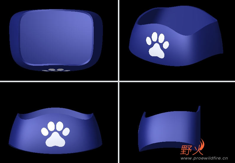

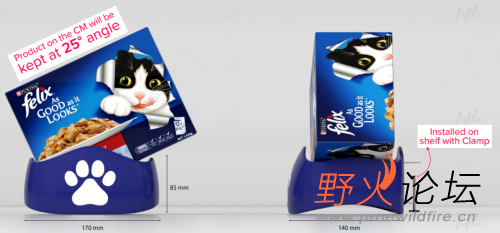

[求助] 猫粮罐 画3D图,材质ABS注塑,从没画过曲面,其实应该很简单的
102
128
发表于 2025-6-8 09:56 | 显示全部楼层 |阅读模式
悬赏10金钱未解决
这个帮忙画一下, 对于一个只会拉伸切除的人来说,这个有点复杂了,回曲面的应该很简单
102
128

发表于 2025-6-8 17:46 | 显示全部楼层
老板级别一般只会拉伸,牛马级别什么都懂一点。这猫碗内凹怎么脱模?

发表于 2025-6-9 08:48 | 显示全部楼层
钱到位,都能做,目前市面上内凹的产品不少了。

发表于 2025-6-9 09:24 | 显示全部楼层
3个问题,
没办法出模,改ID背面掏胶。
ID侧视图对不上。
设计不合理,主视图弧形,跷跷板放不稳
539
752
发表于 2025-6-9 10:06 | 显示全部楼层
youle 发表于 2025-6-9 09:24
3个问题,
没办法出模,改ID背面掏胶。
ID侧视图对不上。
模具是有办法出模的,可以做内缩滑块,就是说做这玩意用内缩不太合算,模具成本太高

发表于 2025-6-9 10:28 | 显示全部楼层
yu865895712 发表于 2025-6-9 10:06
模具是有办法出模的,可以做内缩滑块,就是说做这玩意用内缩不太合算,模具成本太高 ...
嗯是的
