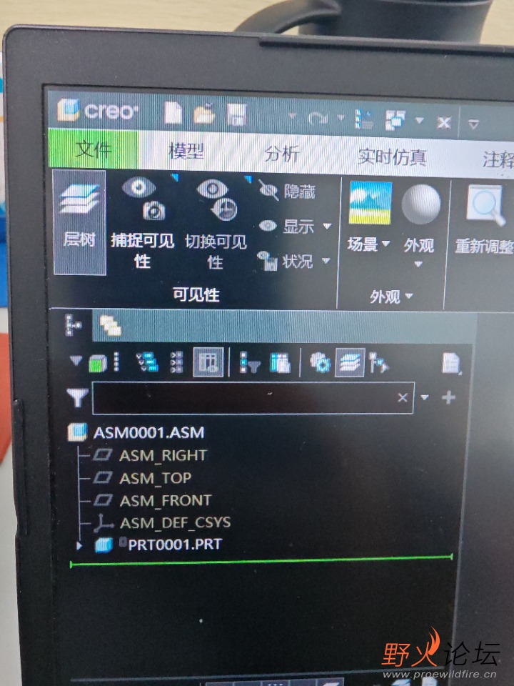

发表于 2025-6-9 17:38 | 显示全部楼层
隐藏不需要的面或者曲线 以前可以保存状态 重新打开不会显示  12里面没有保存状态这个选项 打开后隐藏的还是有

发表于 2025-6-14 11:04 | 显示全部楼层
ylj15727910780 发表于 2025-6-9 17:38
隐藏不需要的面或者曲线 以前可以保存状态 重新打开不会显示  12里面没有保存状态这个选项 打开后隐藏的还 ...
建好图层后在绘图选项卡,左上角有隐藏跟显示的设置,点击下面的状况保存就可以了。确实没有11版本的方便
