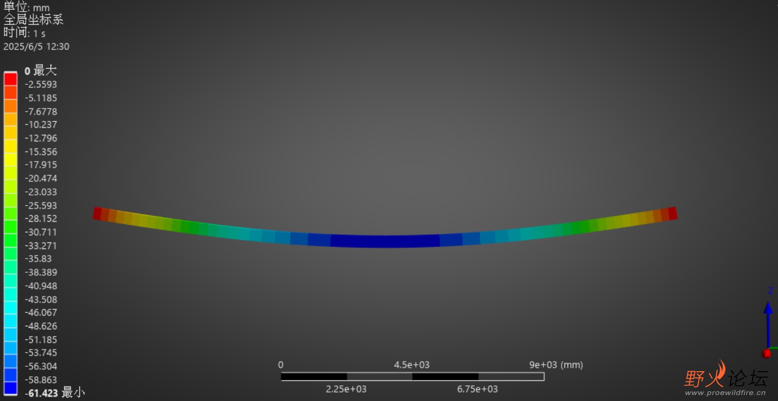

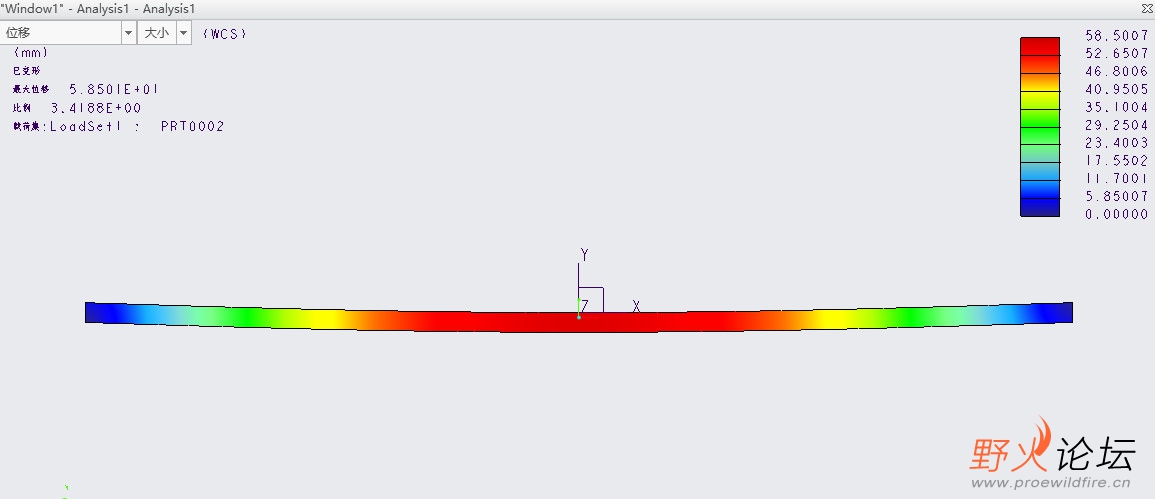

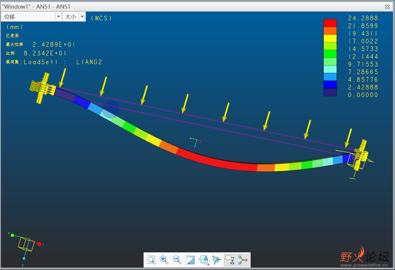

之前看到有吧友运用silmulate做简支梁的受力分析:假设梁200*400,长度20米,q=6.28KN/m,简支梁,用公式f=5*q*l^4/384/E/I=58.4mm
我用simulate尝试了实体和理想化模型的方法,相同的约束和载荷,得出理想化的受力分析更加接近计算,实体的受力分析相差的有点多,请问为什么会这样?诚邀广大吧友帮忙答疑。
理想化
理想化
实体
实体
beam.zip
116.78 KB, 下载次数: 10

发表于 2025-6-5 10:00 | 显示全部楼层
实体两端约束不对。
87
126
 楼主| 发表于 2025-6-5 13:17 | 显示全部楼层
tower_cqu 发表于 2025-6-5 10:00
实体两端约束不对。
我之前看的那个帖子你也回复了,实体两端约束和理想化做的一样的,一端固定,释放一个旋转自由度,一端活动释放轴向位移和一个旋转自由度。大神能否帮我附件中实体模型约束修改下发给我学习下,感激不尽。

发表于 2025-6-6 08:07 | 显示全部楼层
怕黑的小黄瓜 发表于 2025-6-5 13:17
我之前看的那个帖子你也回复了,实体两端约束和理想化做的一样的,一端固定,释放一个旋转自由度,一端活 ...
我用的ANSYS,CREO的没装有限元模块。
