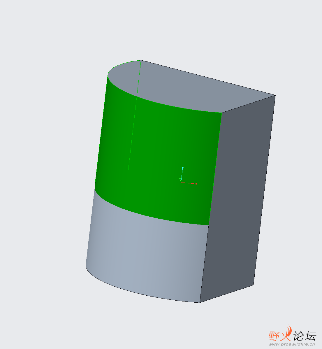

如图,除了重绘,如何消除接缝将这两个曲面共面成一面

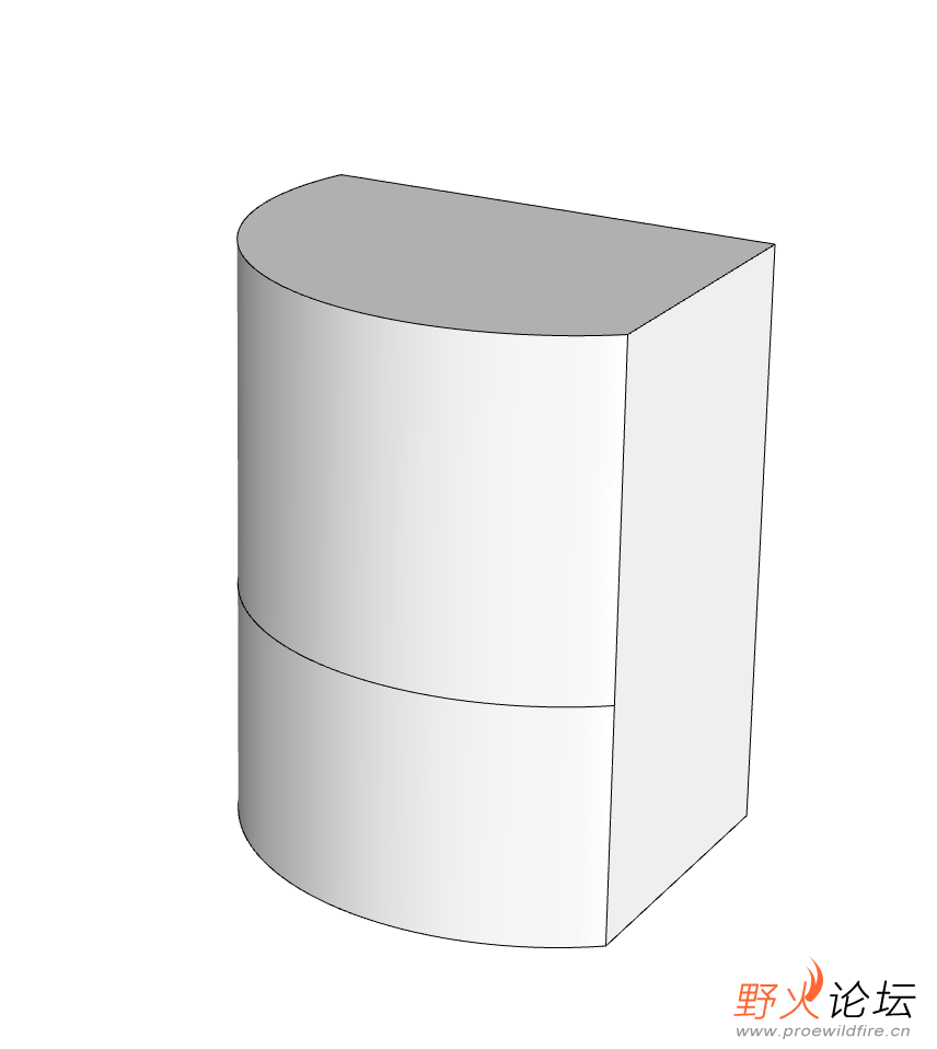

发表于 2025-6-4 15:37 | 显示全部楼层
替换

发表于 2025-6-4 16:19 | 显示全部楼层
楼上正解

发表于 2025-6-4 16:20 | 显示全部楼层
曲面逼近

发表于 2025-6-4 16:21 | 显示全部楼层
复制曲面替换或者移除试试

发表于 2025-6-4 16:43 | 显示全部楼层
1、替换曲面

发表于 2025-6-4 20:28 | 显示全部楼层
上文件

发表于 2025-6-4 20:29 | 显示全部楼层
移除-曲面造型-合并-OK
