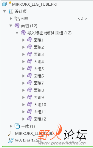

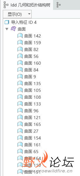

导入的stp模型中有破面,在零件建模式下检查设计项,面组节点下分成了好几个面组,每个面组下都是导入特征,而在idd环境下只有一个曲面节点,其下都是单个曲面。 所以请问如果不修复破面,在零件环境下如导入的外部模型文件有破面,那破面文件中的曲面在满足什么样条件的会被自动划分到一个面组去?

还是回归到解决破面问题吧,你这个破面不截图出来很难解决。

这个很难说,直接用CREO画的图转STP,再用同样的精度导入这个文件,有时候都会出现破面,况且是不同的软件画的模型,更会有各种各样的情况,比如算法的问题,比如精度的问题,都会导致出现破面
我觉得不用纠结什么情况下才能把曲面归为一个面组,直接进IDD处理就好了
