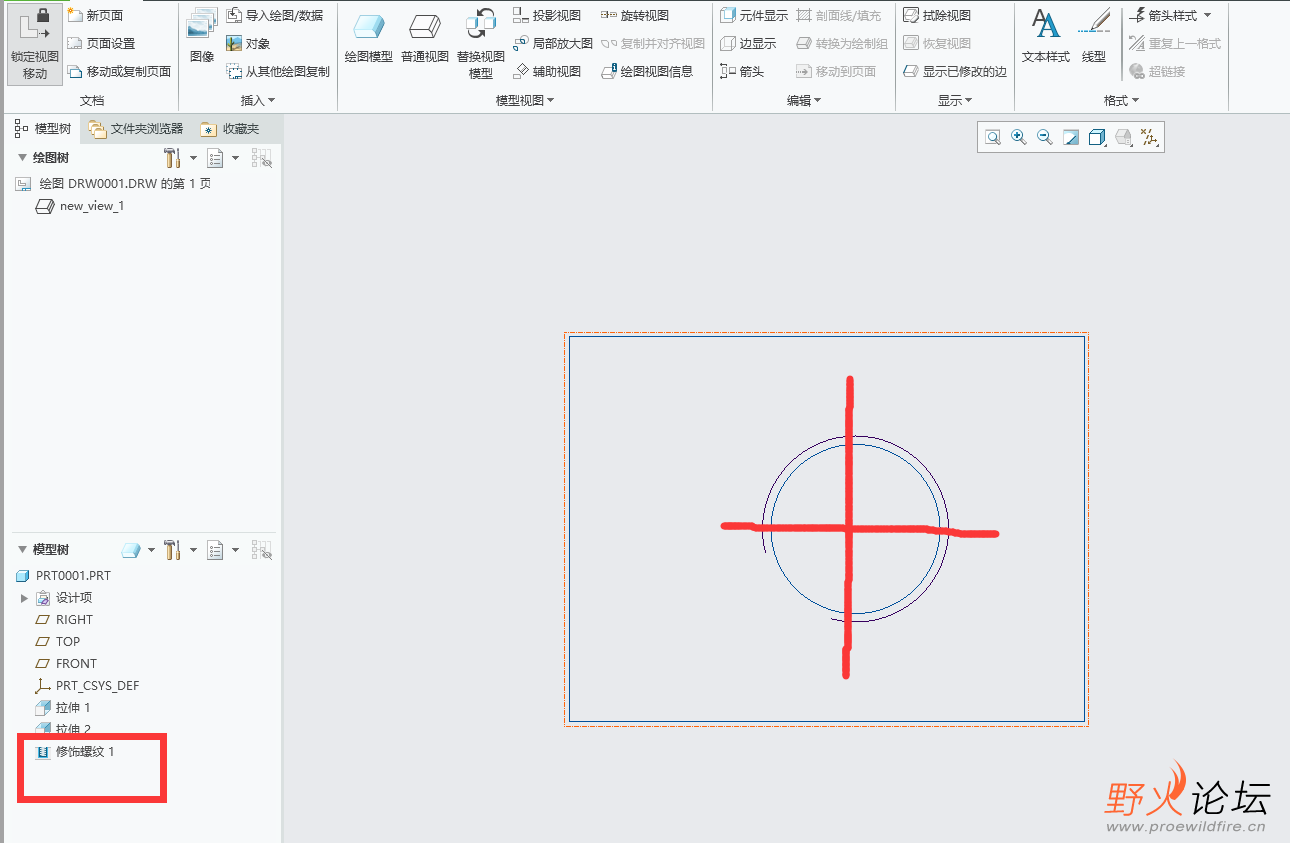

[求助] 怎么让工程图的修饰螺纹显示3/4圆

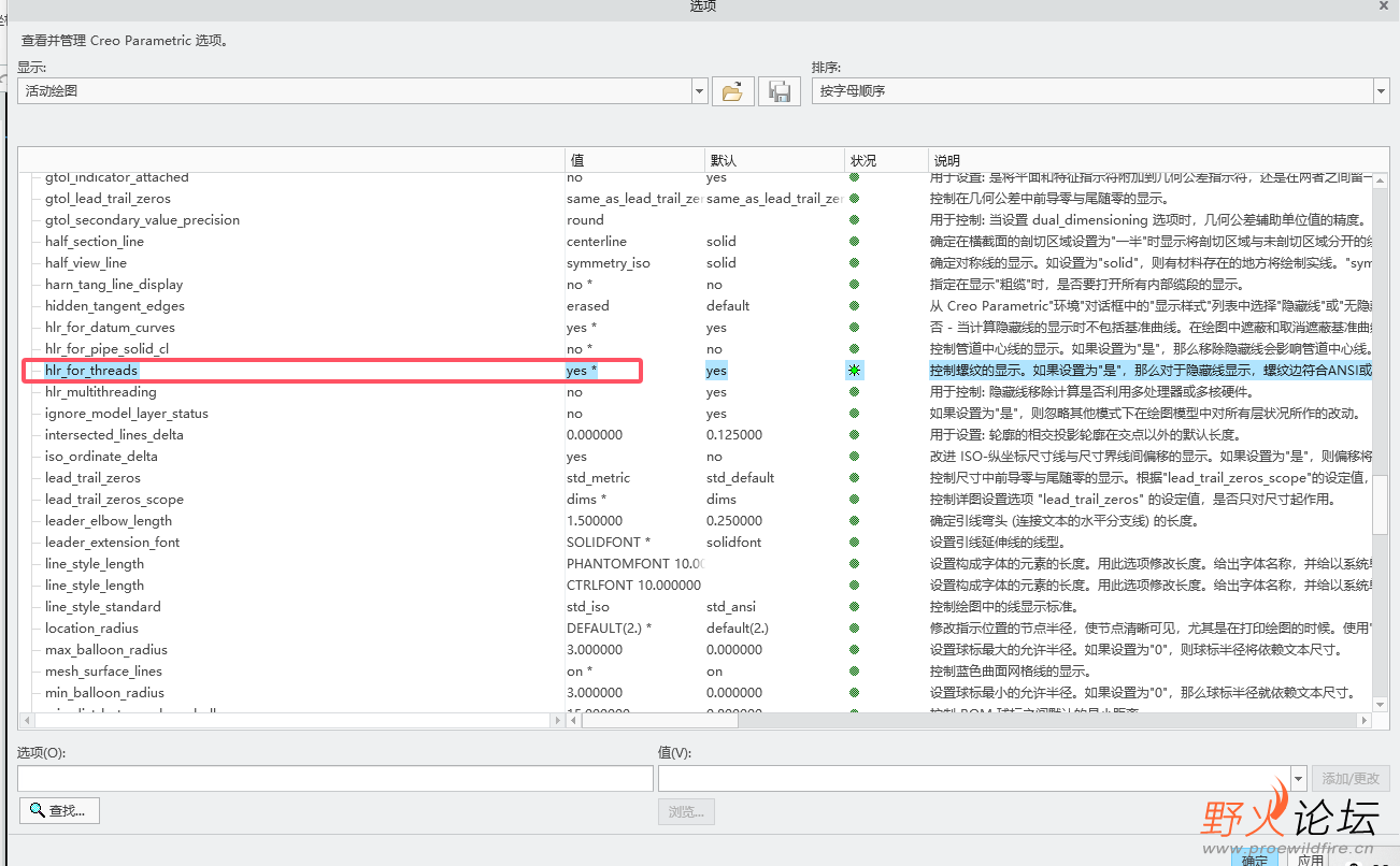

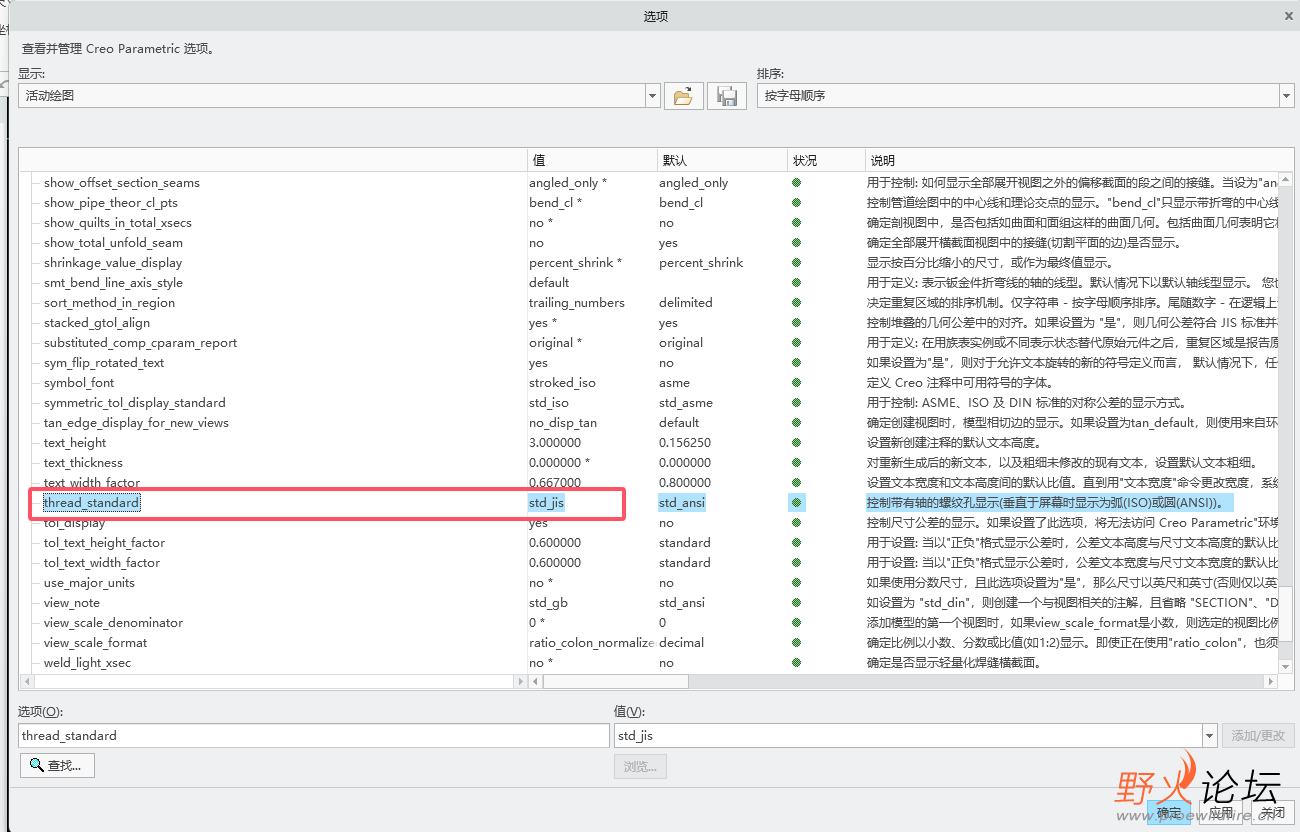

 楼主| 发表于 2025-6-4 08:48 | 显示全部楼层
这个我有设置,还是会多一小段出来

发表于 2025-6-4 11:55 | 显示全部楼层
机械制图要求画约3/4圆,多一点儿没关系的

发表于 2025-6-5 08:48 | 显示全部楼层
不嫌麻烦就一个一个轼除倒角线,就会有四分之三线。我就是这么干的~~

 楼主| 发表于 2025-6-23 11:55 | 显示全部楼层
主要看别人的图都是3/4,想了解是不是有快捷的办法,倒不是强求这个

 楼主| 发表于 2025-6-23 11:56 | 显示全部楼层
是个办法,非常感谢
