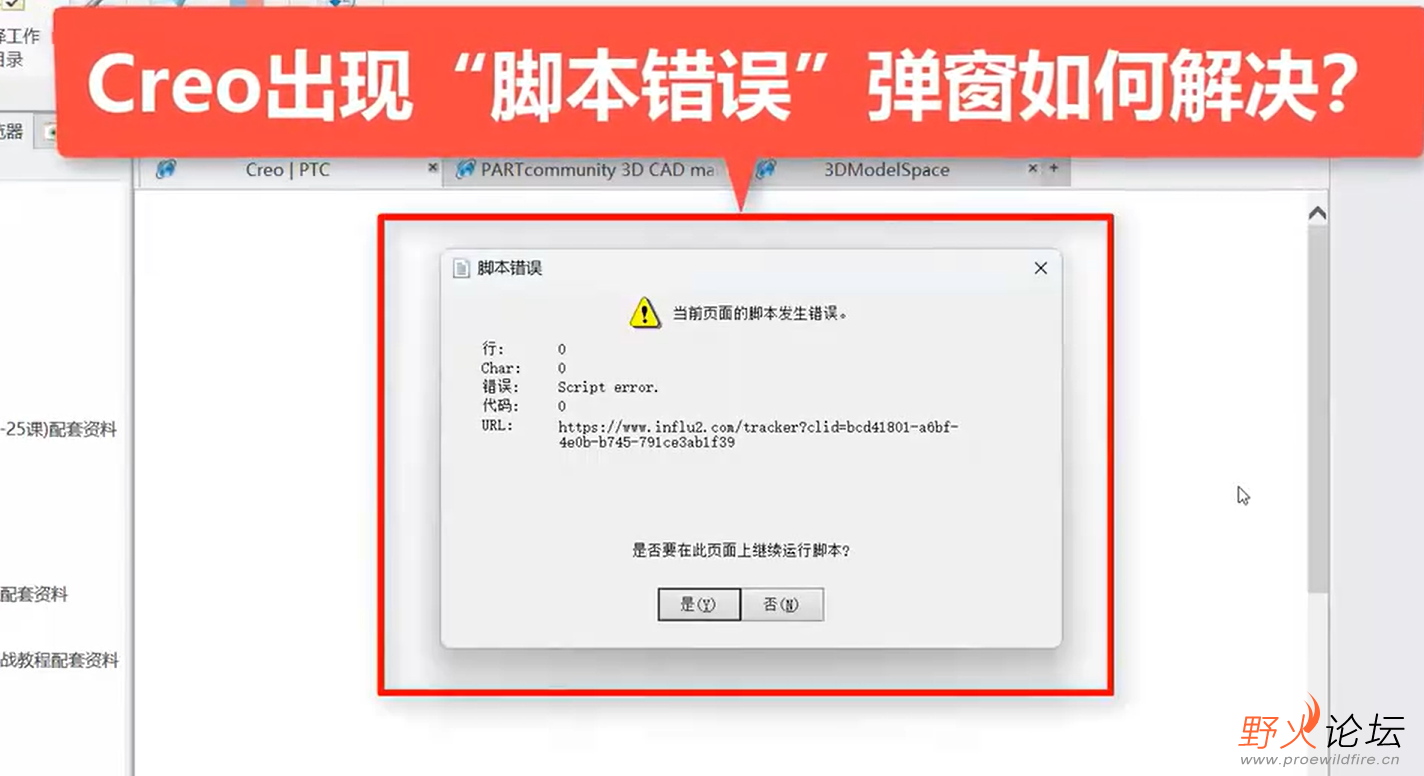

[原创] 打开Creo出现脚本错误弹窗如何解决
发表于 2025-6-3 13:12 | 显示全部楼层 |阅读模式

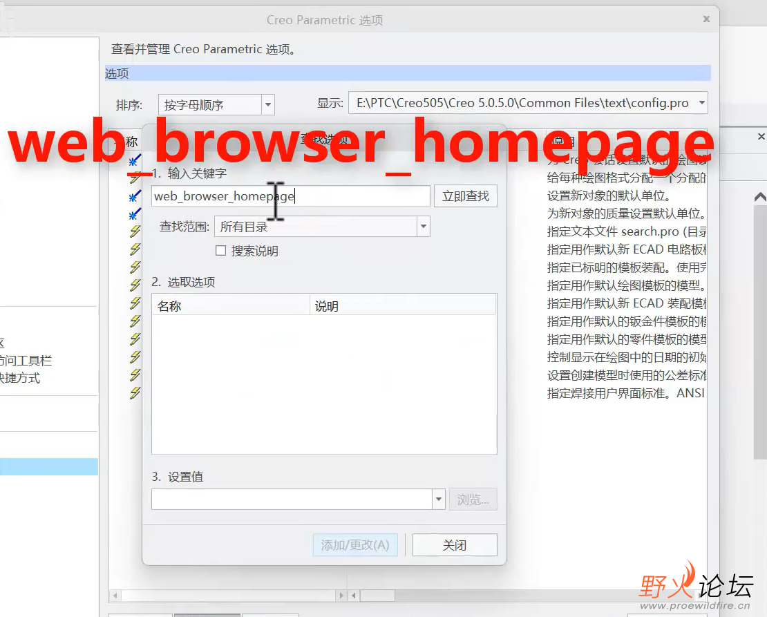

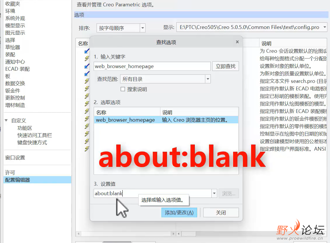

打开配置文件搜索:
web_browser_homepage
将配置文件下的默认路径改为:
about:blank
保存配置文件后重新打开creo,就不会弹出脚本错误页面了

方便分享链接吗,我的是 creo 8.0版本,这个方法能解决问题
