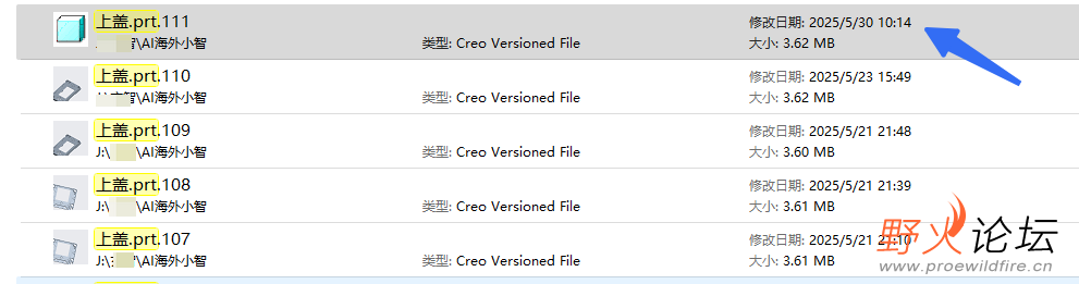

最近用CREO11.0画图  经常会出现最后一个版本的零件图打不来,显示不能检索。困扰我半个月了   求助下大神们

发表于 2025-6-3 10:00 | 显示全部楼层
硬盘不行了,有坏道
固态硬盘的话推荐使用正品三星

发表于 2025-6-3 14:03 | 显示全部楼层
有可能不是同一个软件版本产出的,不兼容。
 楼主| 发表于 2025-6-3 14:59 | 显示全部楼层
liulin_ch 发表于 2025-6-3 10:00
硬盘不行了,有坏道
固态硬盘的话推荐使用正品三星
我是西数机械移动硬盘,经常在家和公司来回切换设备画图,因为听前辈说机械盘坏了还能恢复数据就一直用的是移动机械盘
先感谢~  我换一个固态硬盘试下
 楼主| 发表于 2025-6-3 15:00 | 显示全部楼层
确实这个项目最早的时候使用7.0画的 前半个月公司同一换了11.0 然后就经常出问题了,公司和家里的电脑都是用同一个11.0安装包  应该不会有打不开的问题  我先试着换下移动硬盘
579
695
发表于 2025-6-3 16:39 | 显示全部楼层
会不会是路经名称有问题?把打不开的文件,复制一份到D盘根目录再打开试试.
