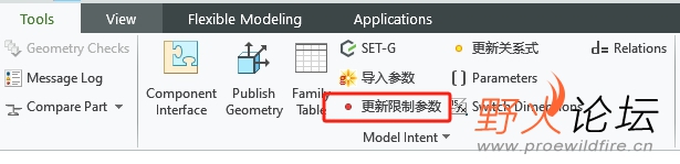

公司以前的模板把公司名做成受限制参数,目前所有的模型用的都是以前的模板,现在领导要求去除或者变更公司名,请问有什么批量删除或者修改的方法

在config中检索params.lst,有的是限制参数是受到这个配置文件限制的,有这个文件把对应的config语句改为注释就行了

你检索下你的config,是不是有restricted_val_definition这个配置项目,有的话给他注释掉 /*

大佬你好,我创建了一个.lst文件,然后新建了一个配置项目,之后打开模板文件内的参数更新限制定义,完成了模板的限制参数更改,但是更新需要下拉列表切换并应用才能完成更改,而且以前的文件参数并没有更新。我现在有大量的模型需要更新参数,请问应该怎么操作

原则上你撤销LST的配置项之后,受限参数就失去了源头,应该是没有了锁定,你只要有LST文件存在,原始的依旧需要解锁。把原有的LST文件剪切到一个新的文件夹里面去,不是用这个设置。如果还存在,建议能上传文件

大佬你好,目前是这样的,我在查找模板文件的时候发现了上一位工程师留下的LST文件,当时他应该是把config配置文件中的restricted_val_definition配置项目给删除了,导致配置文件中的关联断了,我现在给它关联了一个新的lst文件,然后把模板文件里的参数更新了,但是项目模型里的参数文件没有自动更新,全部需要手动更新选择。我现在应该是把原始的LST在config中重新关联上,然后再编辑那份原始的LST文件实现参数调整是吗?电脑文件会加密,无法上传文件
