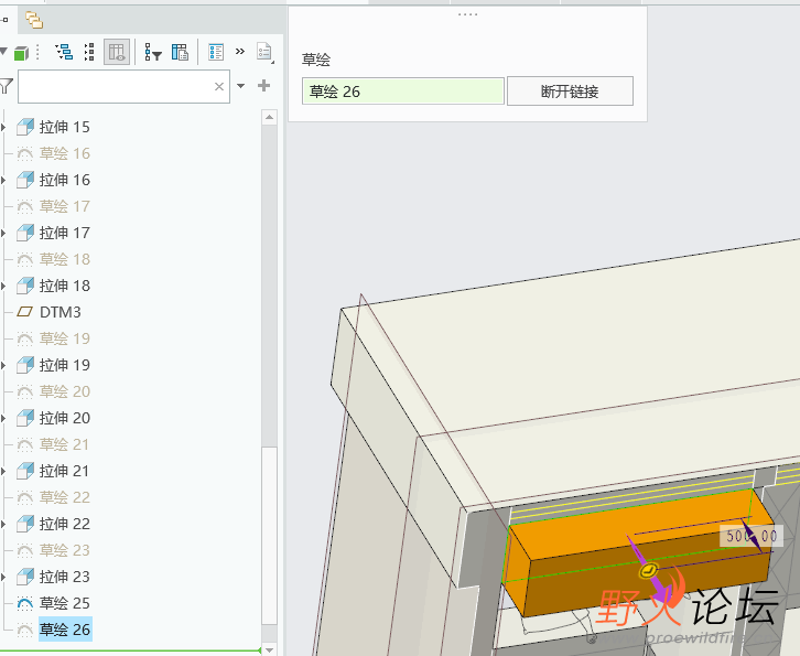

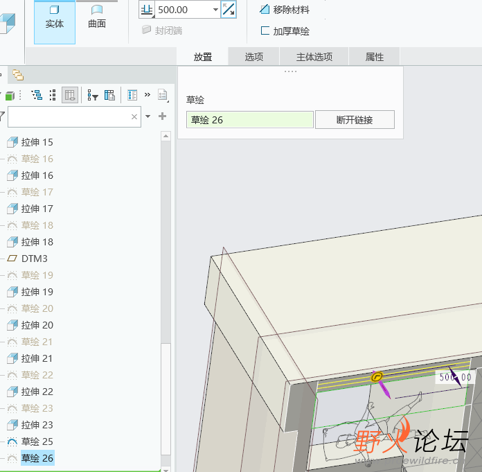

百思不得其解,其他的特征与草绘面也检查了,没发现错误。
向下拉伸可以
向下拉伸可以
向下拉伸就失败也是期望的方向
向下拉伸就失败也是期望的方向

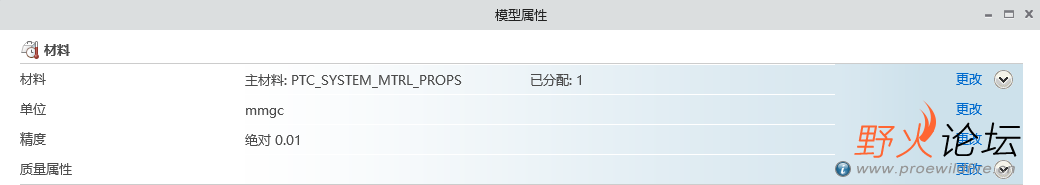

发表于 2025-6-3 08:35 | 显示全部楼层
另一边拉伸精度有问题,要么调整精度试试,要么调整一下建模顺序,再不行就只有多切掉一点补一下了
253
306

发表于 2025-6-4 08:40 | 显示全部楼层
楼上说得多,一个简单草图对应一个简单拉伸,不知道是哪里学的,误人子弟,后面改图改到你头大,楼主你这是循环参考了。

 楼主| 发表于 2025-6-7 09:58 | 显示全部楼层
yu865895712 发表于 2025-6-3 08:35
另一边拉伸精度有问题,要么调整精度试试,要么调整一下建模顺序,再不行就只有多切掉一点补一下了 ...
精度0.01,应该不是这个问题吧
