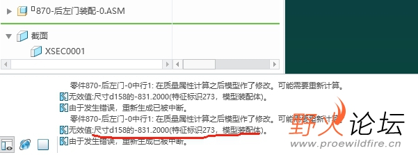

在CREO画好了实体装配好组装过程中有某个零件,我单独激活再编辑尺寸,卡死不动了,再重新启动CREO打开之后,很多零件都编辑不了,偶尔有几个可以,请问下是怎么回事,在不需要重装的情况下如何处理?

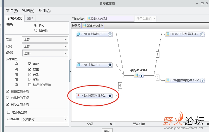

说的不是很清楚了吗? 参考丢了

参考丢失

还有就是,你在激活更改实体模型尽可能少用柔性建模,这个东西计算量大,一旦你的电脑配置低,很容易让后期重新生成的模型卡死。
