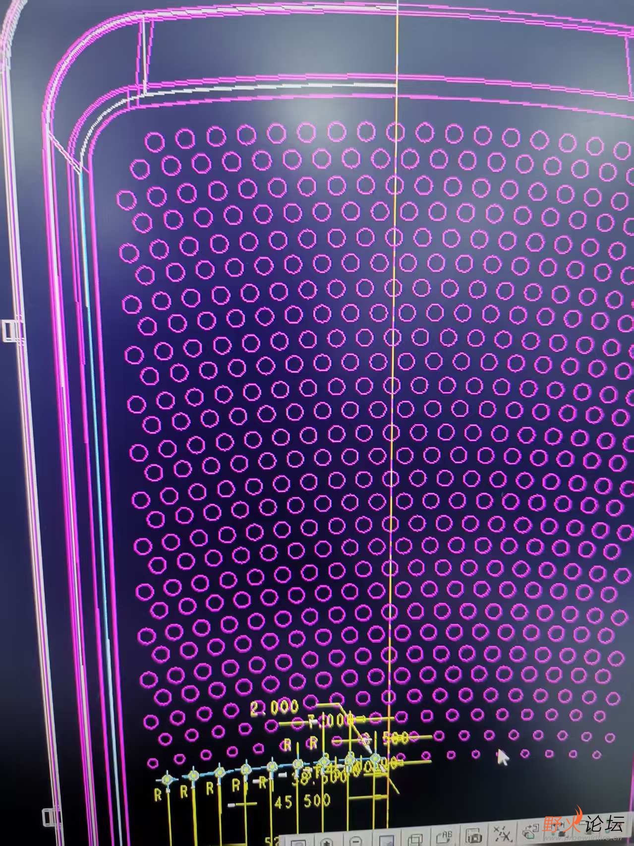

拿到外观图,这样曲线型,直径递增的阵列做不出来。
做了好久能没做出来,请大侠们赐教,非常感谢!

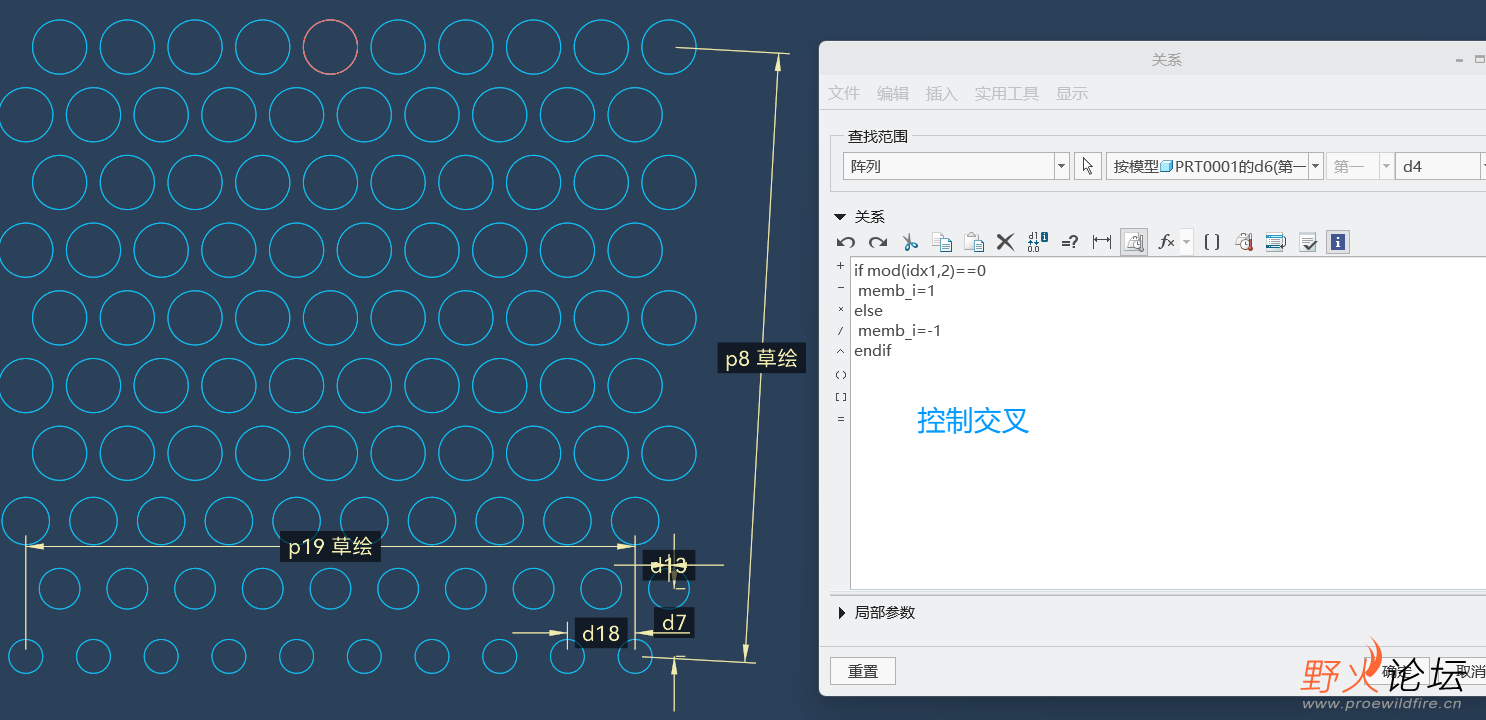

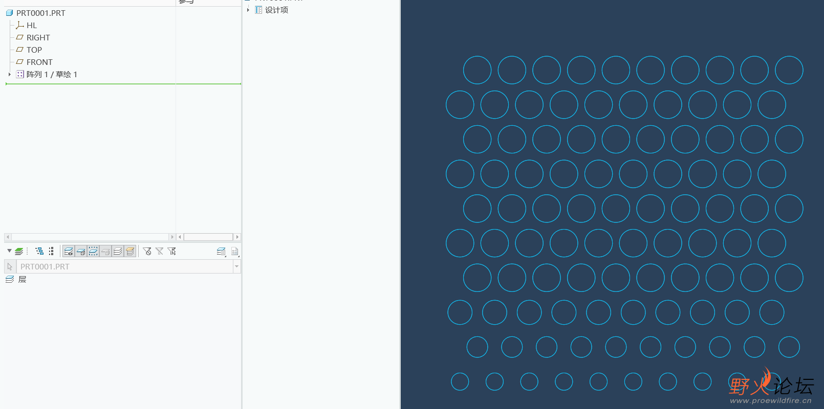

发表于 2025-5-31 20:16 | 显示全部楼层
理解它,掌握它,利用它。
渐变交叉阵列通用模板-creo12.prt.zip (117.05 KB, 下载次数: 9, 售价: 1 金钱)
47
183
276
 楼主| 发表于 2025-5-31 20:27 | 显示全部楼层
godhlcs 发表于 2025-5-31 20:16
理解它,掌握它,利用它。
大侠,非常感谢你的指点。
你的图档版本高,我的2.0打开不了。
能否详细说明代码的意思,还有你的图档X方向是按照曲线阵列的吗?
请赐教,非常感谢!
