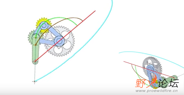

各位大神,新人请教,如图,随便举个例子,要设计某种运动轨迹,是什么样的设计步骤?需要数学公式推导么?还是根据常规的一些齿轮设计根据经验来改造?

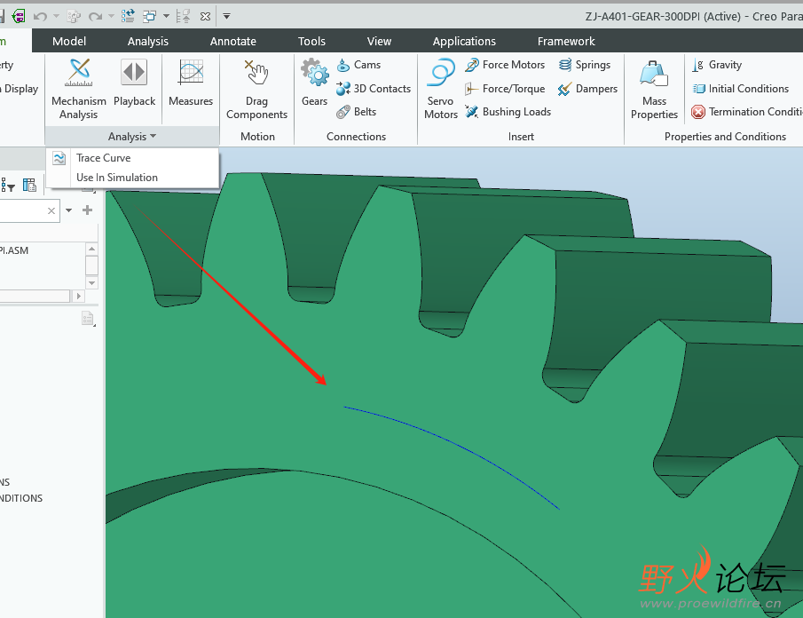

点 绘制,轨迹 加载分析文件
