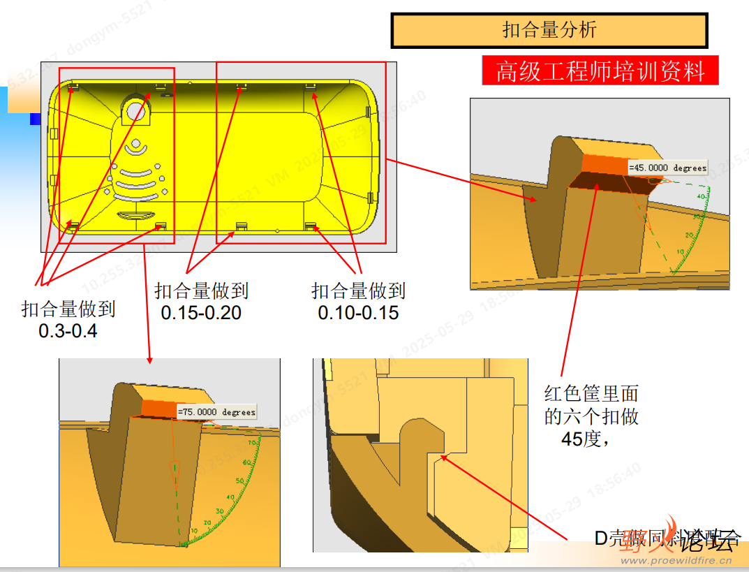

各位大神,如图,看到一个资料,关于各部分卡扣扣合量不一致的设计看不懂,有什么考究?

这个电池盖是要拆的,从下向上拆,所以下面的扣合量比较少,上面的扣合量比较多,我们一般是下面0.1,上面0.2的样子,卡扣不仅仅是Z方向有斜角,水平方向也要倒一个大的C角,方便拆

图为后壳,根据扣合量说明尾部为抠手位,从下往上打开,左边扣合量加大为了过跌落测试,45度为了方便打开

这个扣合量太少了吧,一跌就散架了
