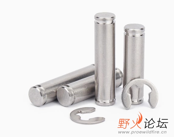

做设计的时候经常用到,最近我把他俩添加紧固件里边了,但是找不到对应标准号,

我搜了一下,好像没有国标。网上销售的倒是一堆,GB882销轴是穿孔的,用的是开口销锁死,你这个是开口挡圈锁死。
国标比现实的发展,总是慢了一步,比如国标有蝶形螺母,市场叫羊角螺母,也叫元宝螺母,市场还有羊角的螺栓,国标就没有。

很多都是德标的

dingdebin 发表于 2025-5-29 07:07
我搜了一下,好像没有国标。网上销售的倒是一堆,GB882销轴是穿孔的,用的是开口销锁死,你这个是开口挡圈 ...
找了一下jis,din,iso都没找到,很奇怪,,

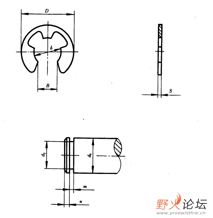

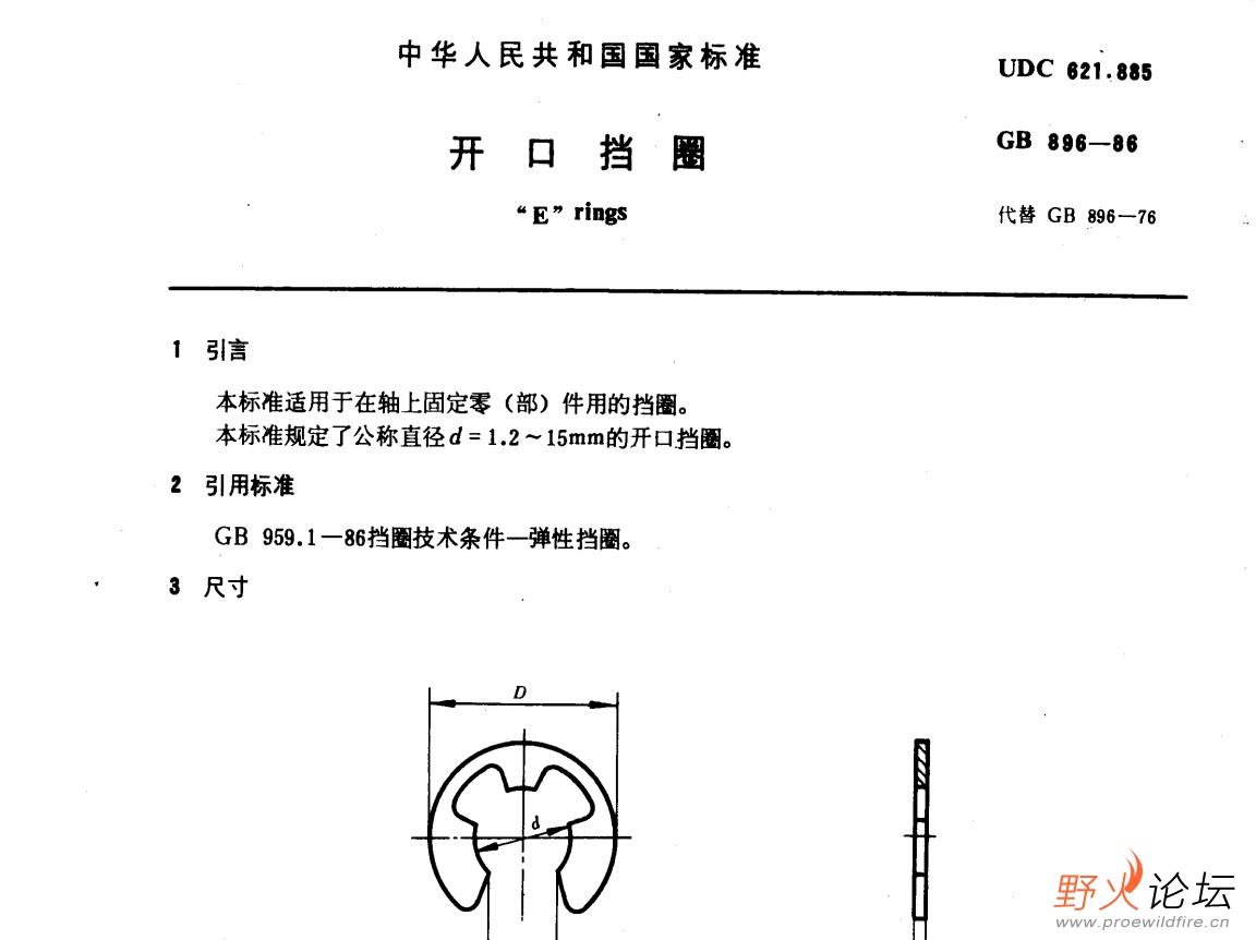

开口挡圈 国标上有尺寸标准要求
开口挡圈gb896-86.pdf

wanghenghui 发表于 2025-5-29 09:34
开口挡圈 国标上有尺寸标准要求
哥,我问的销轴,,而且挡圈最新国标是2020版的啊
开口挡圈 国标上有尺寸标准要求
你那一个过气N年的版本了,你还好意思收费?GB896-2020 开口挡圈 GB896-2020 开口挡圈.pdf (415.01 KB, 下载次数: 10)

这个是俄罗斯标准
