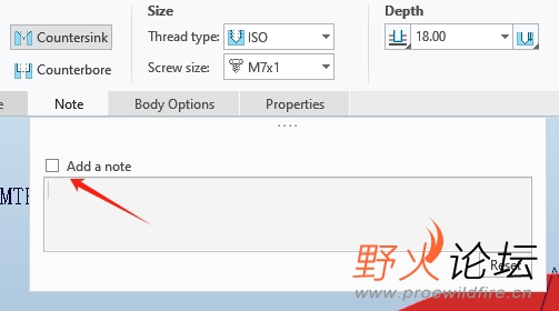

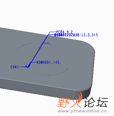

[求助] 每次打开显示箭头注释 如何彻底去掉了 ?
发表于 2025-5-28 10:55 | 显示全部楼层 |阅读模式
悬赏10金钱未解决
跪求各位大神解决?

发表于 2025-5-28 11:06 | 显示全部楼层
可以再注释里删除,或者把注释显示关闭

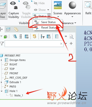

发表于 2025-5-28 15:42 | 显示全部楼层
对应注释隐藏或者删除,隐藏的话,记得保存显示状态
creo 11.0
