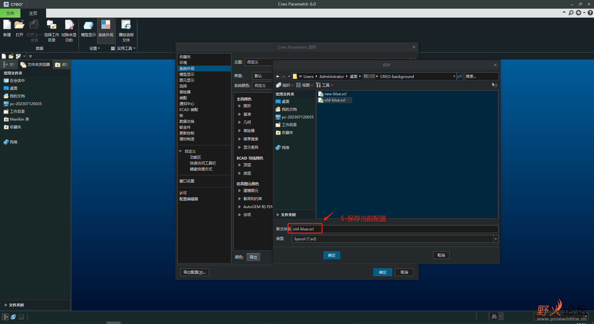

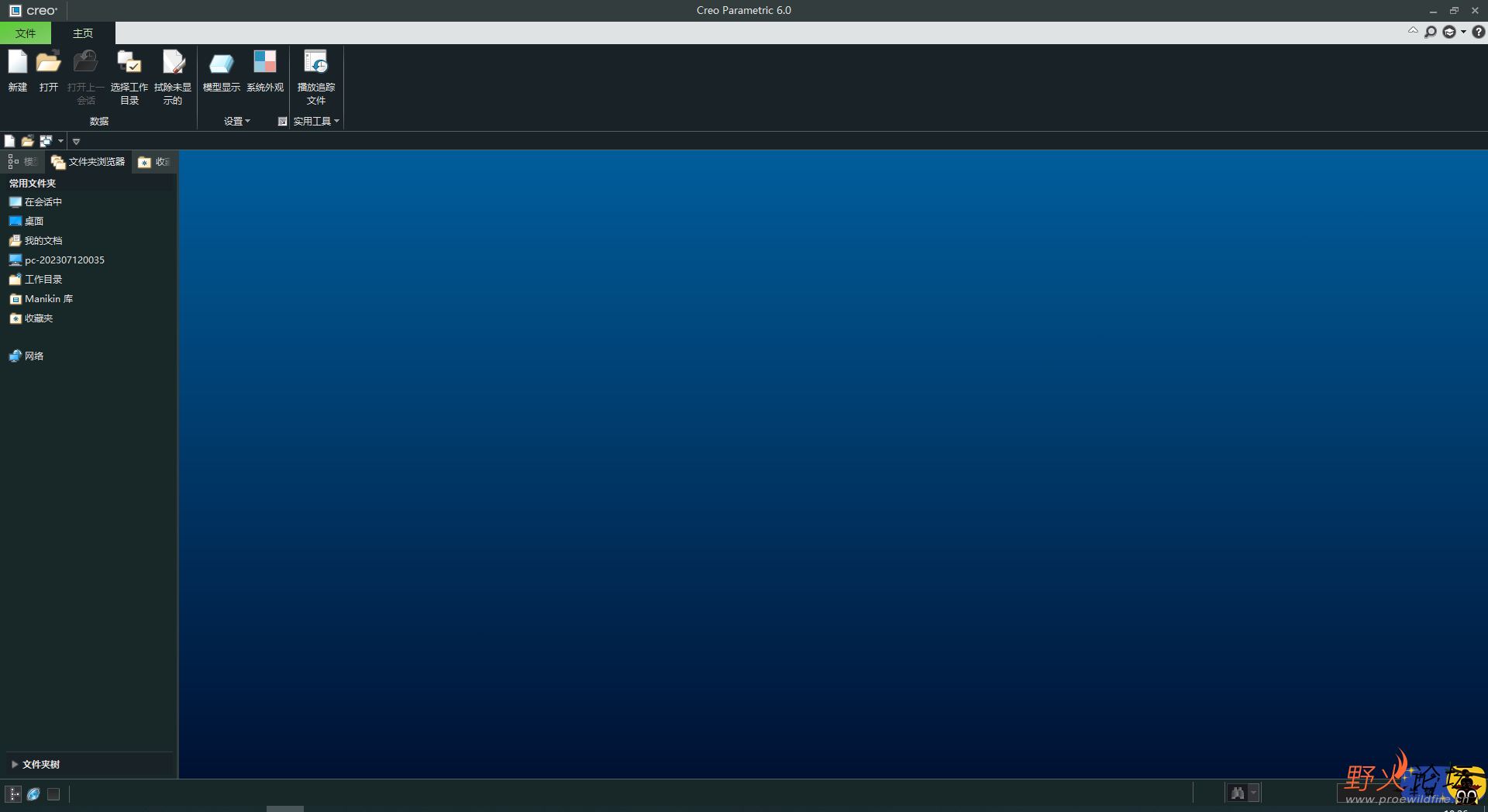

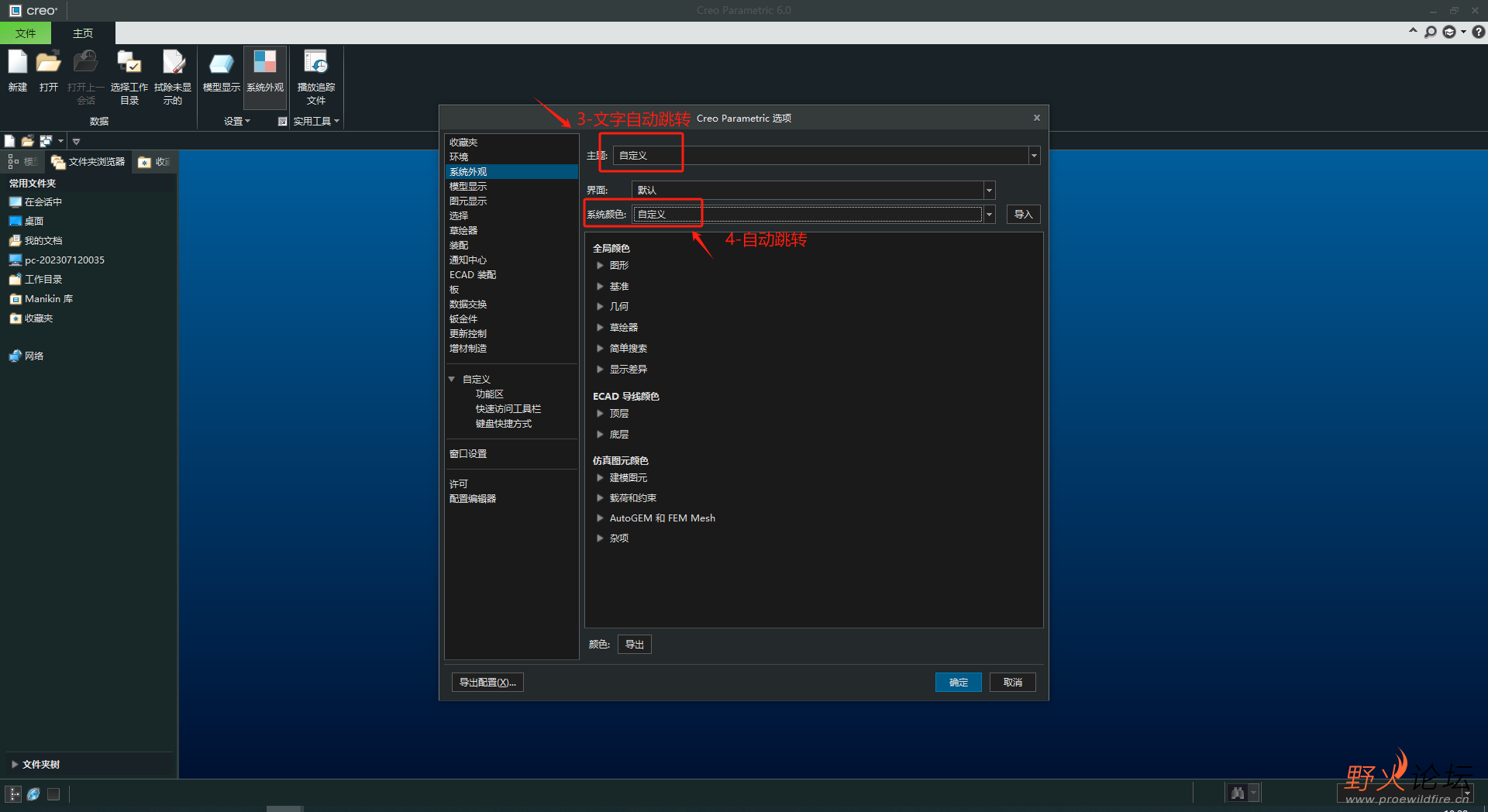

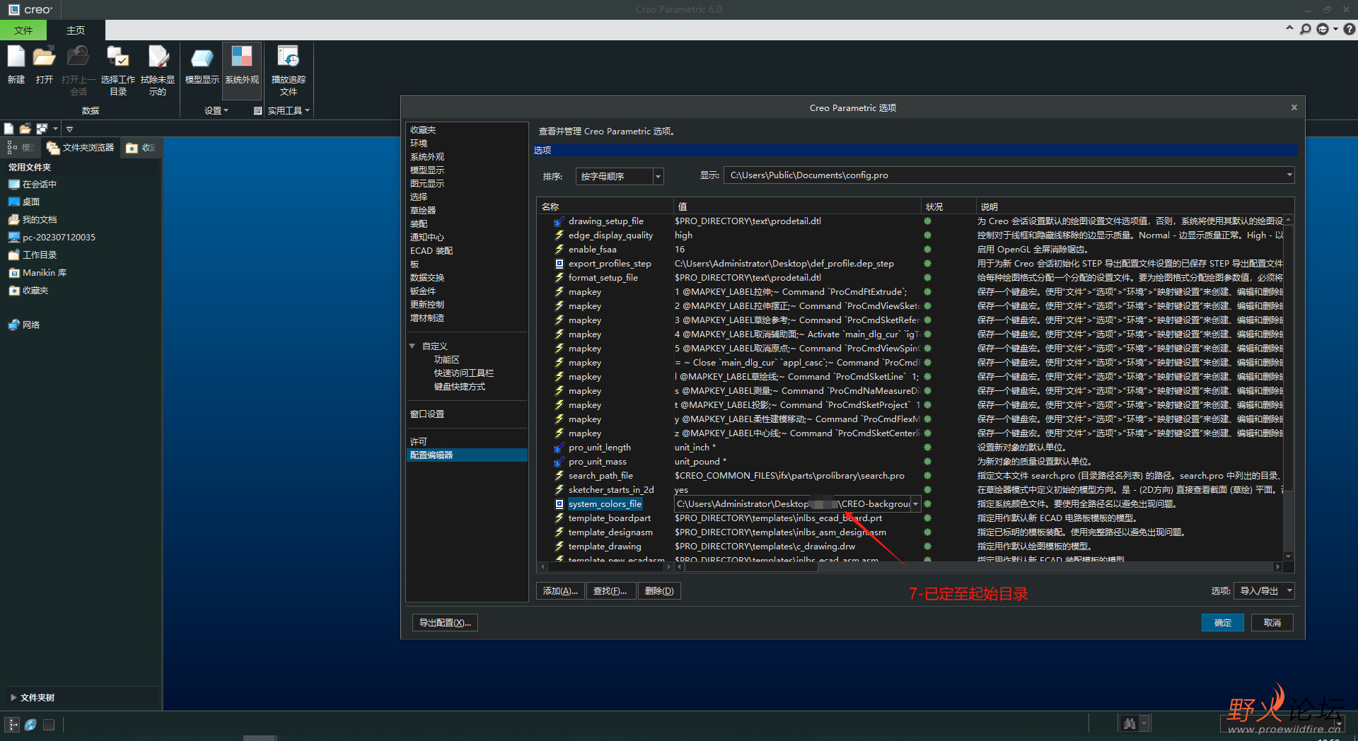

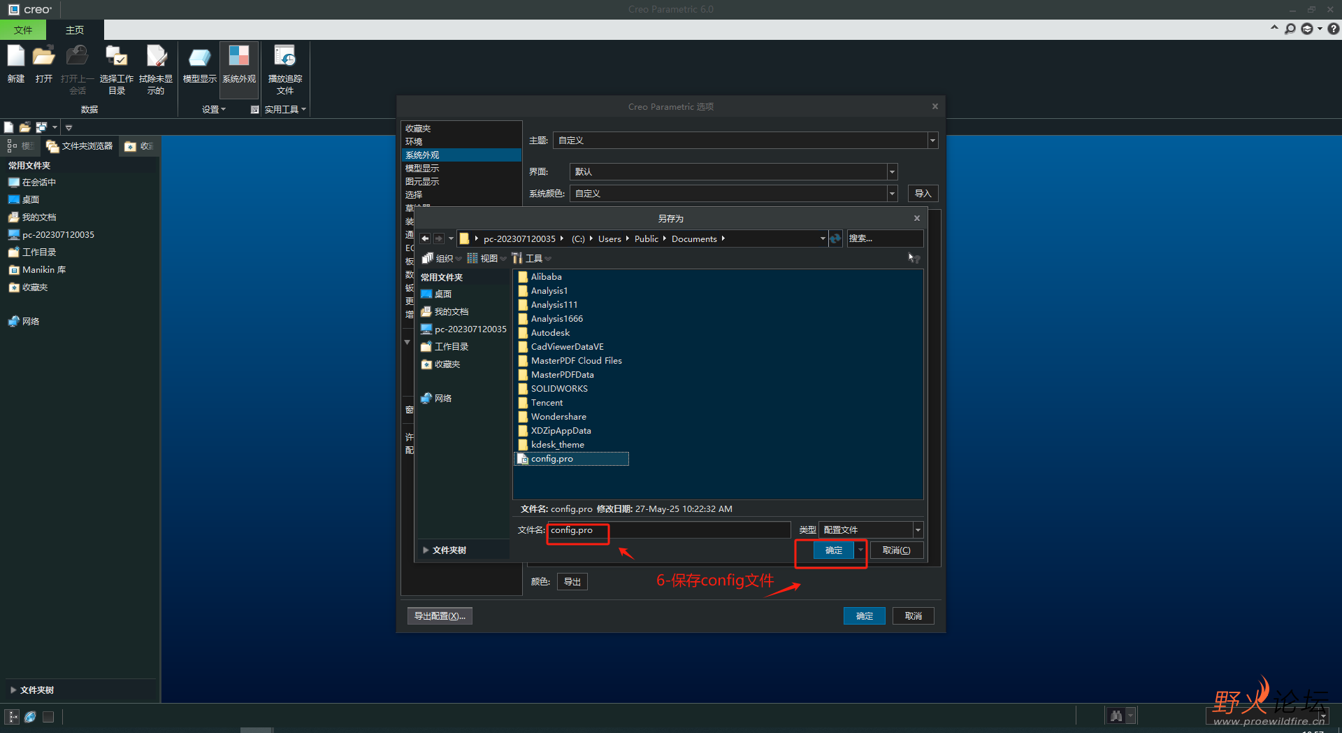

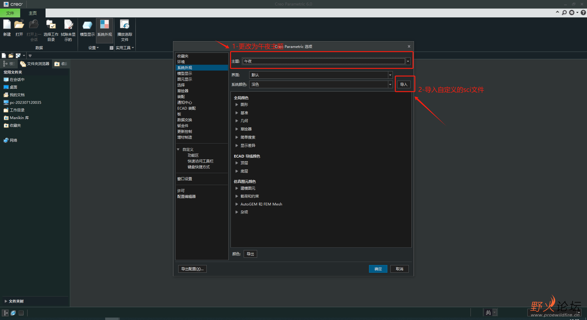

[求助] CREO6.0.0.0如何将午夜主题与自定义SCI文件一同永久保存呢?
88
99
发表于 2025-5-27 17:25 | 显示全部楼层 |阅读模式
悬赏20金钱已解决

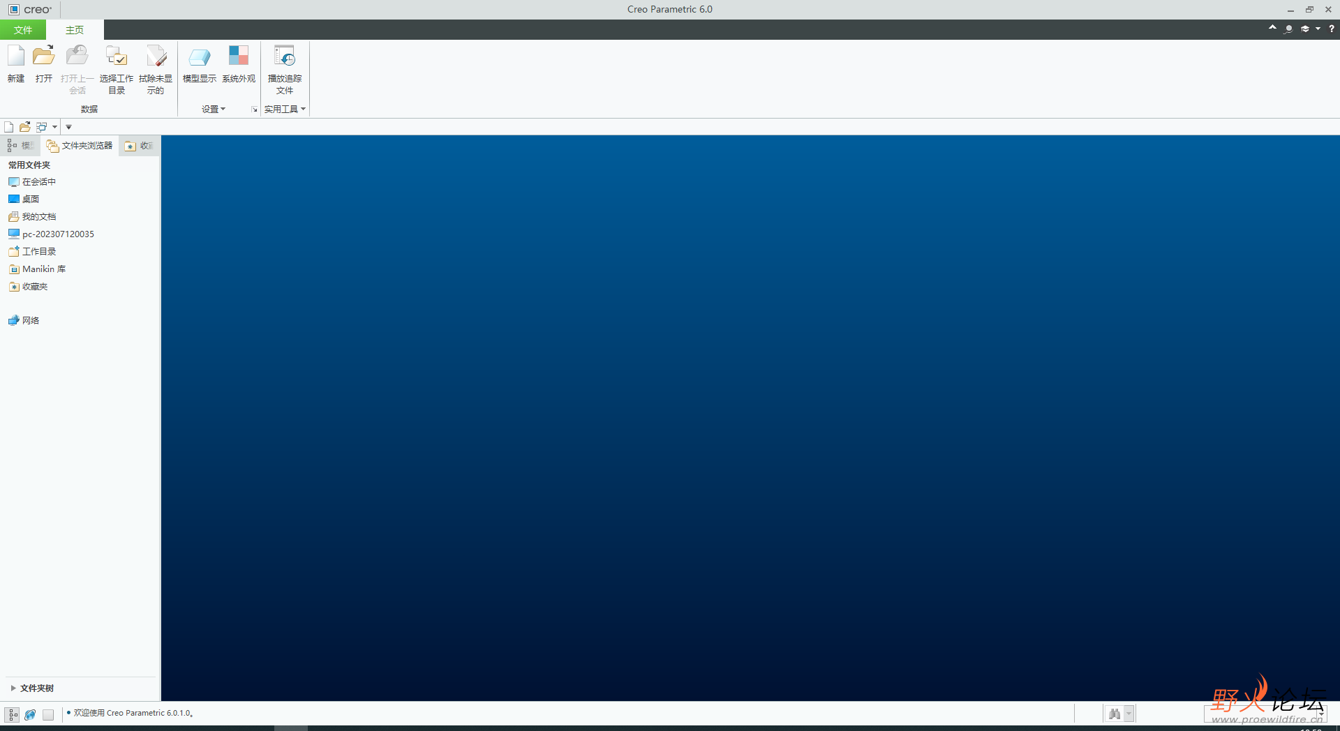

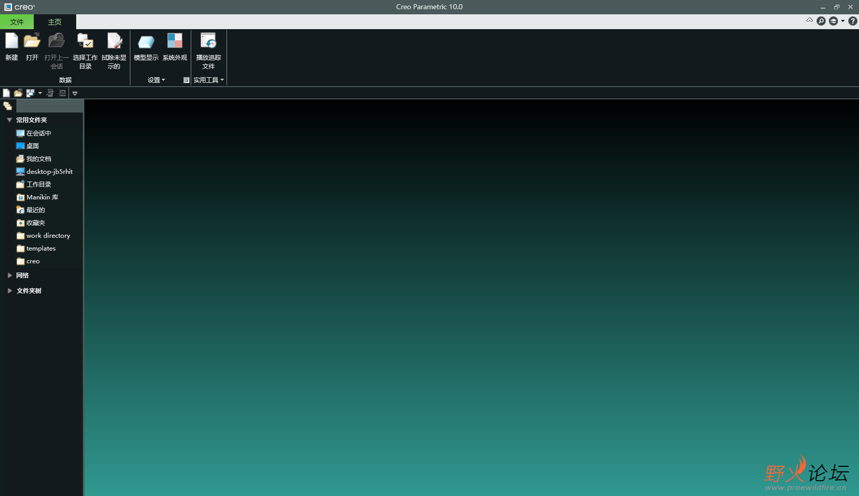

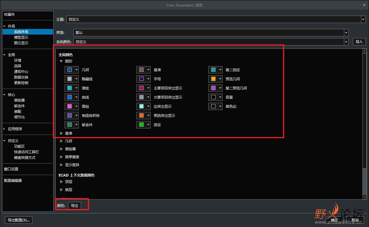

请各位大佬指点下小子,具体步骤已截图显示。如何永久保存这个主题配色方案呢?主要是喜欢这个午夜配色界面加深蓝色sci方案。难点就在这里,有其他人说这两个无法共同实现。SCI方案压缩包在最后,自取!苦寻方案未果,特来论坛求助,不盛感激!!! 1.png 2.png 3.png 4.png 5.png 6.png 7.png blue.zip (579 Bytes, 下载次数: 8)

虽然主题颜色和自定义SCI颜色不能同时设置,但是办法总比问题多,我就分享一下我“曲线救国”的方法;
首先,看一下我设置的界面效果:
操作步骤:
1、在软件内设置好自定义的全局颜色,并且点击导出,最后点击确定;(此步骤务必注意,导出位置应和软件起始位置相同)

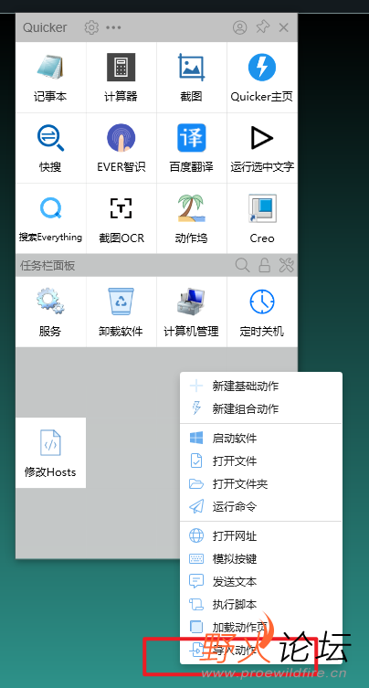

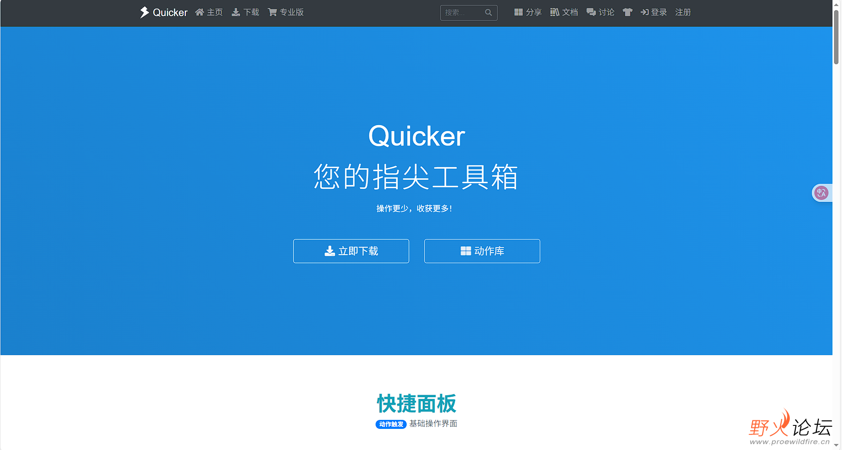

2、关闭软件,到“quicker”官网下载软件;(安装位置勿更改)
3、到这个网址下载我创建的动作→   https://getquicker.net/Sharedact ... a-9814-08dd9f1ee32f
下载完毕后打开quicker,点击导入动作,导入刚刚下载的动作文件;

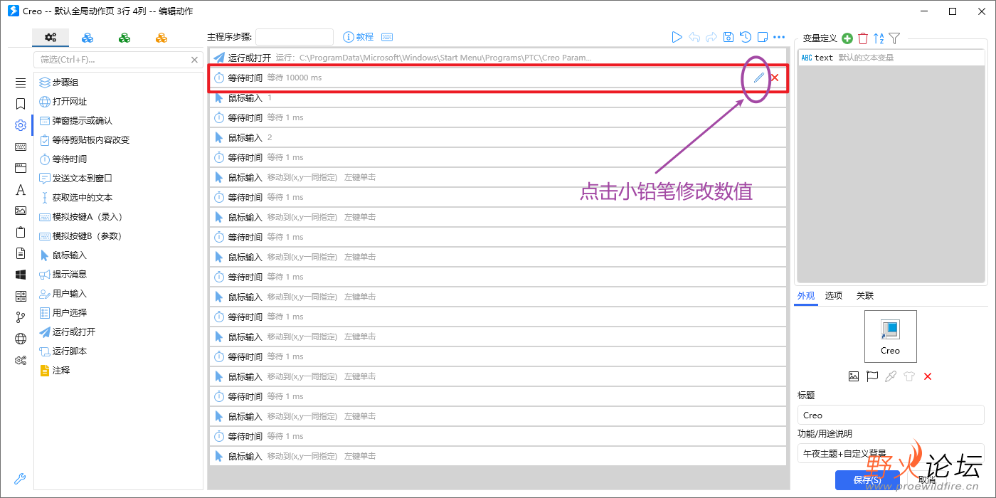

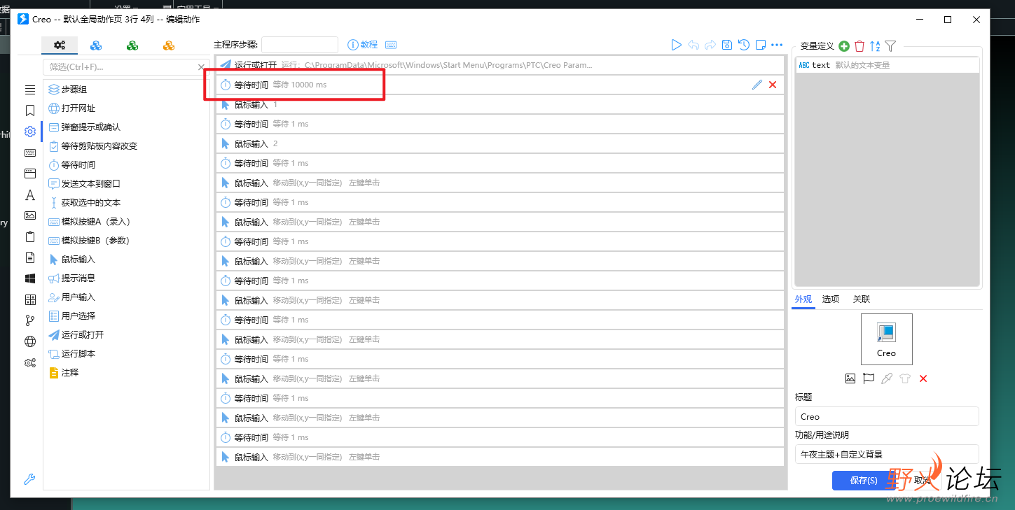

温馨提示,如果发现导入的动作不可用(可能是你的软件打开时间比我长),或者进入软件后等待较长时间页面才改变(软件打开比较快),可以修改一下动作间隔时间,方法如图中所示:

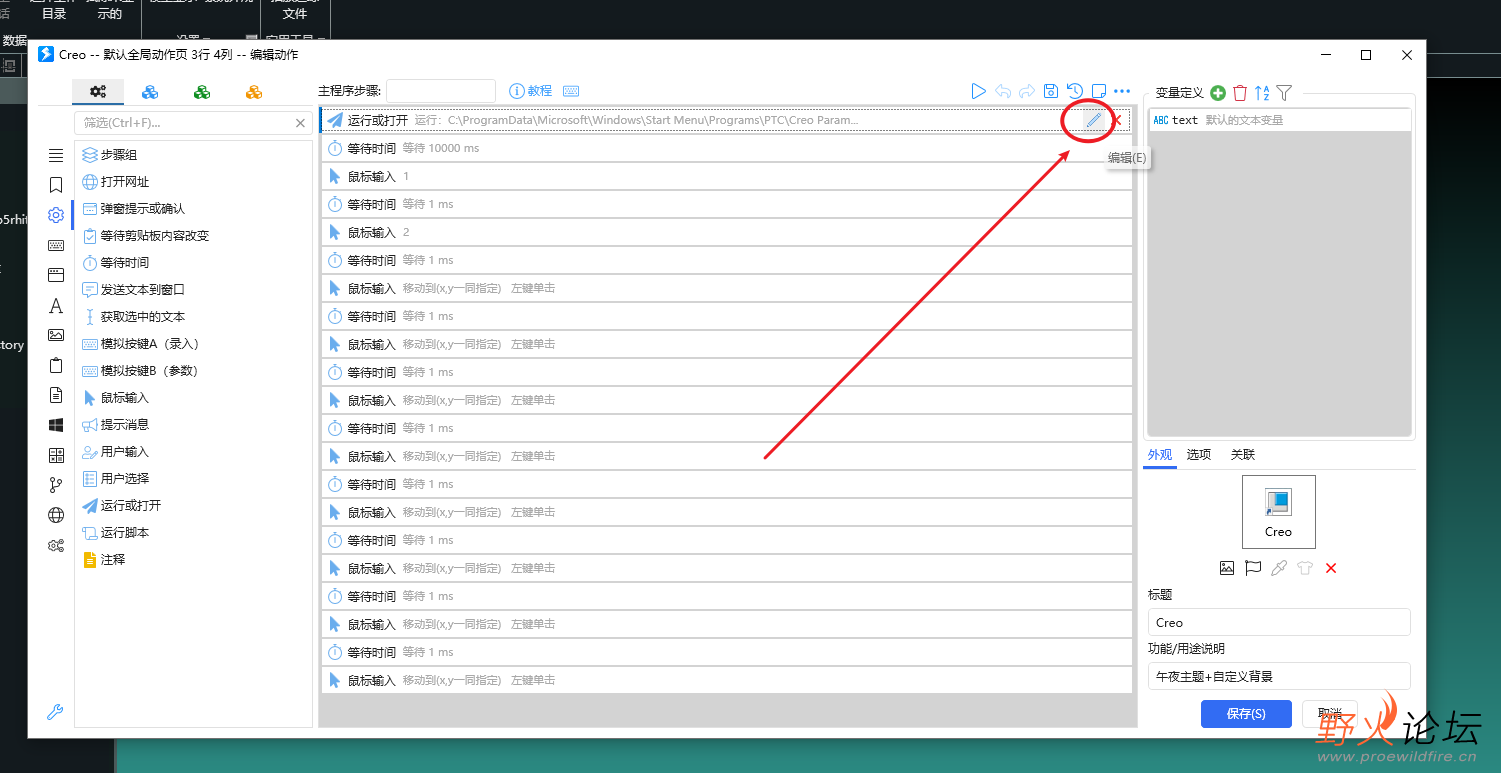

 楼主| 发表于 2025-6-3 13:57 | 显示全部楼层
首 ...
兄弟,我尝试了下,你这个是最佳解决方案了,但是CREO各个版本都会出现软件一打开就报错,你这个也是最理想的方案。我刚刚按你的操作来试了,软件都无法打开,我不知道是不是你的自动代码所定位的软件存储位置不一致。我想了就这样吧。还有就是兄弟你的背景能否打包压缩包分享下,以及你处理软件一打开就报错的方法。感谢!!!
67
114
发表于 2025-6-3 16:14 | 显示全部楼层
转生做结构 发表于 2025-6-3 13:57
兄弟,我尝试了下,你这个是最佳解决方案了,但是CREO各个版本都会出现软件一打开就报错,你这个也是最理 ...
很高兴帮到你!

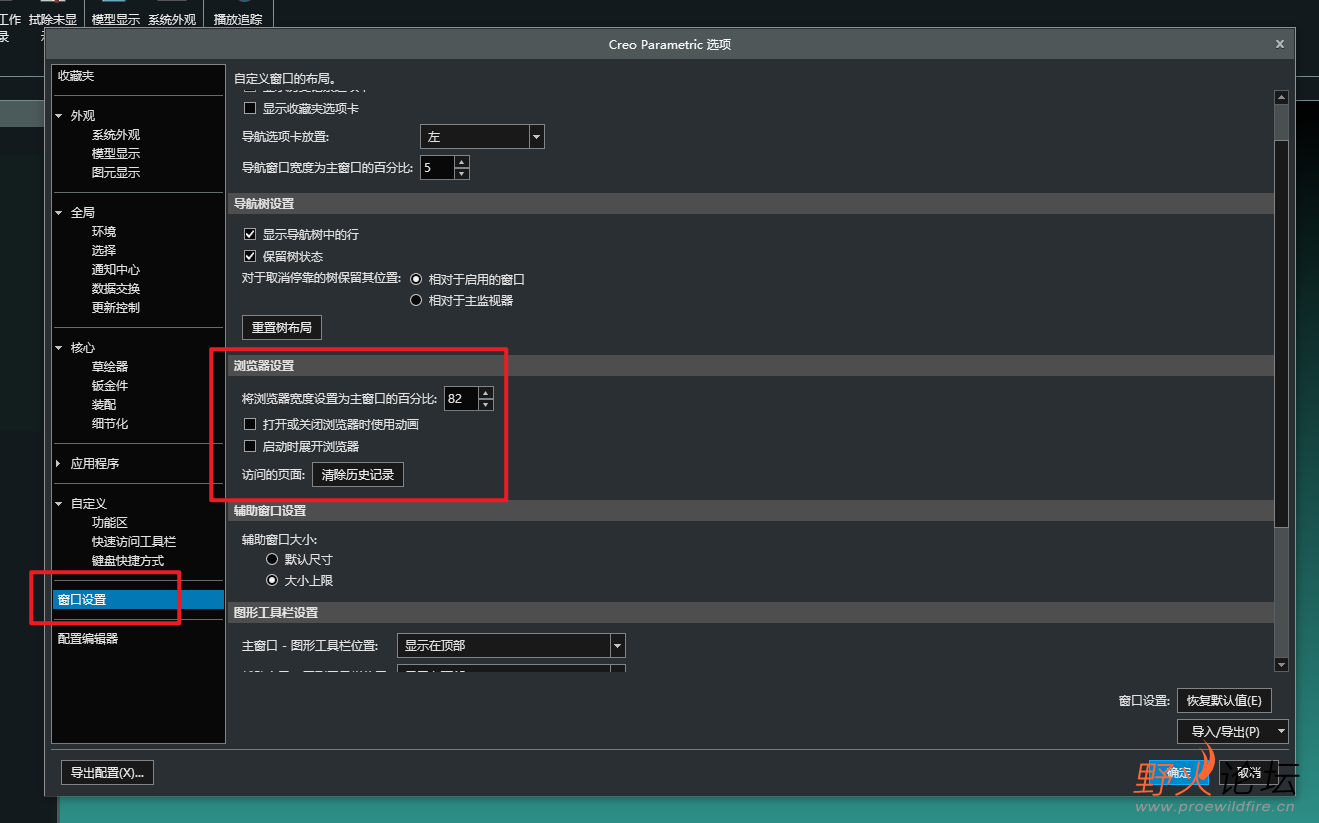

软件报错问题:
在软件内将浏览器设置全部取消即可,如图:

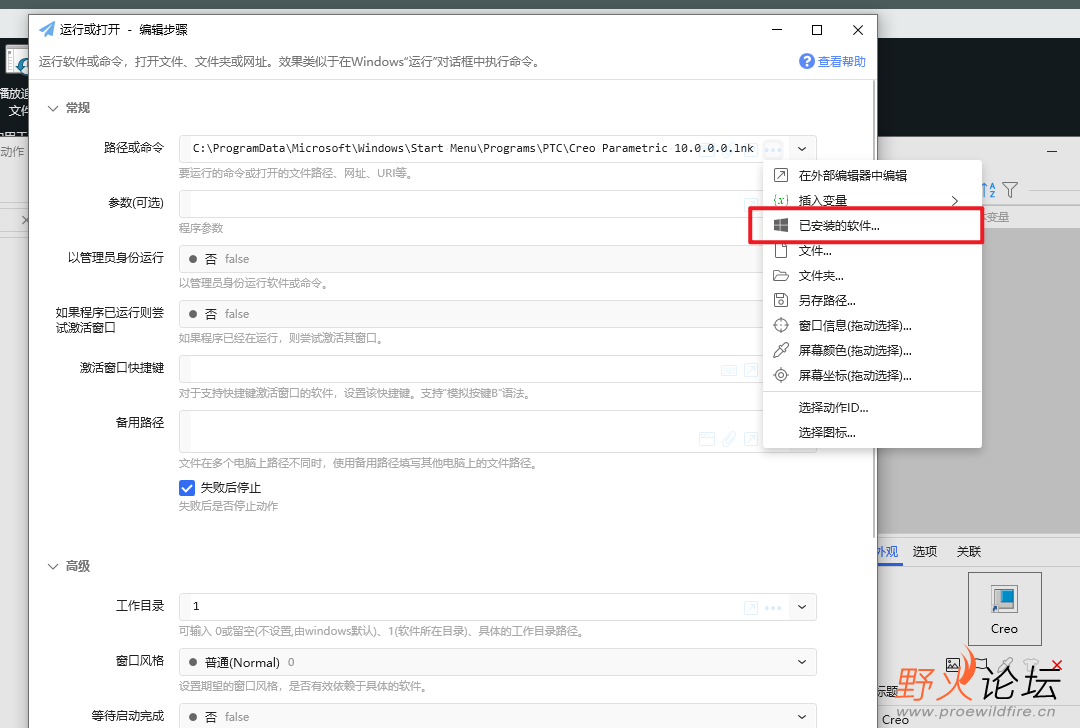

软件无法打开问题:

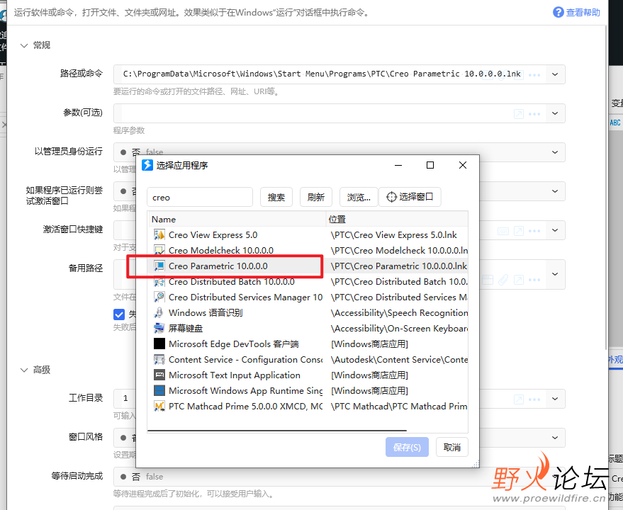

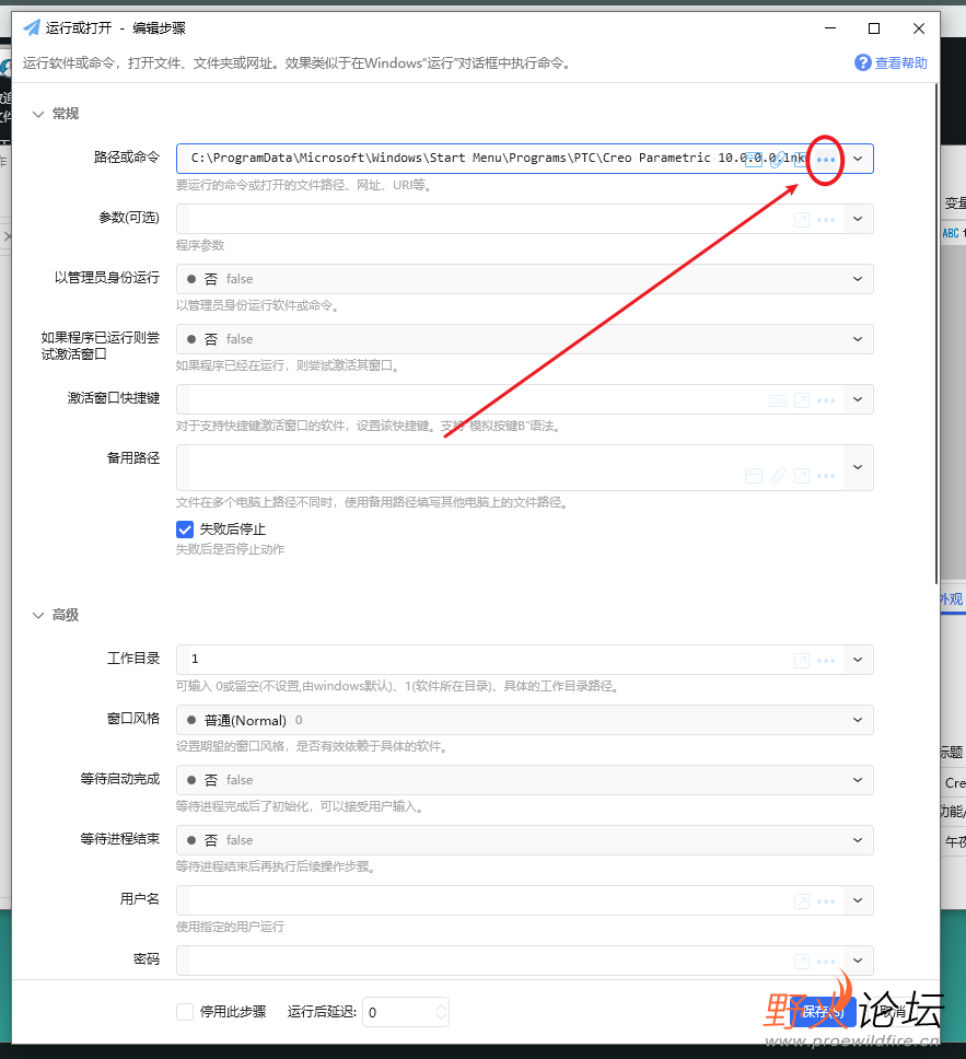

应该是如你所说,和软件的起始位置有关,以下是修改方式:

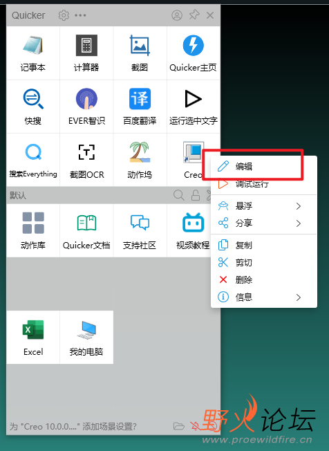

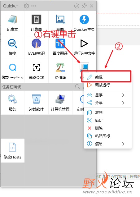

1、在quicker面板右键单击creo,点击编辑
2、点击第一个命令的小铅笔
3、点击“路径或命令”中的三个点

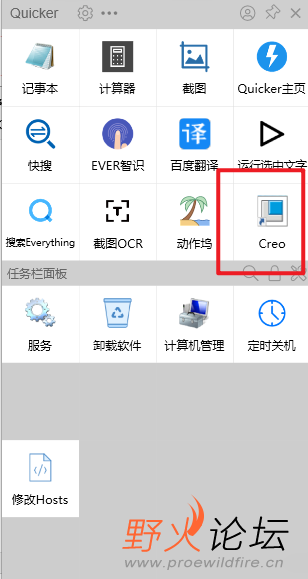

4、点击已安装的软件,并在弹出的窗口中输入Creo,点击搜索,选择Creo Parametric;
5、最后点击保存,注意:每一步都要保存,要保存三次。
温馨提示:
每个人的软件打开时间不同,建议用秒表计算一下软件打开时间,然后再将图中的时间设置得比软件打开时间略长一点,1s=1000ms
按照以上步骤修改应该可以顺畅使用了,有问题可以留言给我;
附上自用SCL文件:
SCL-破忒头.zip (609 Bytes, 下载次数: 0)
