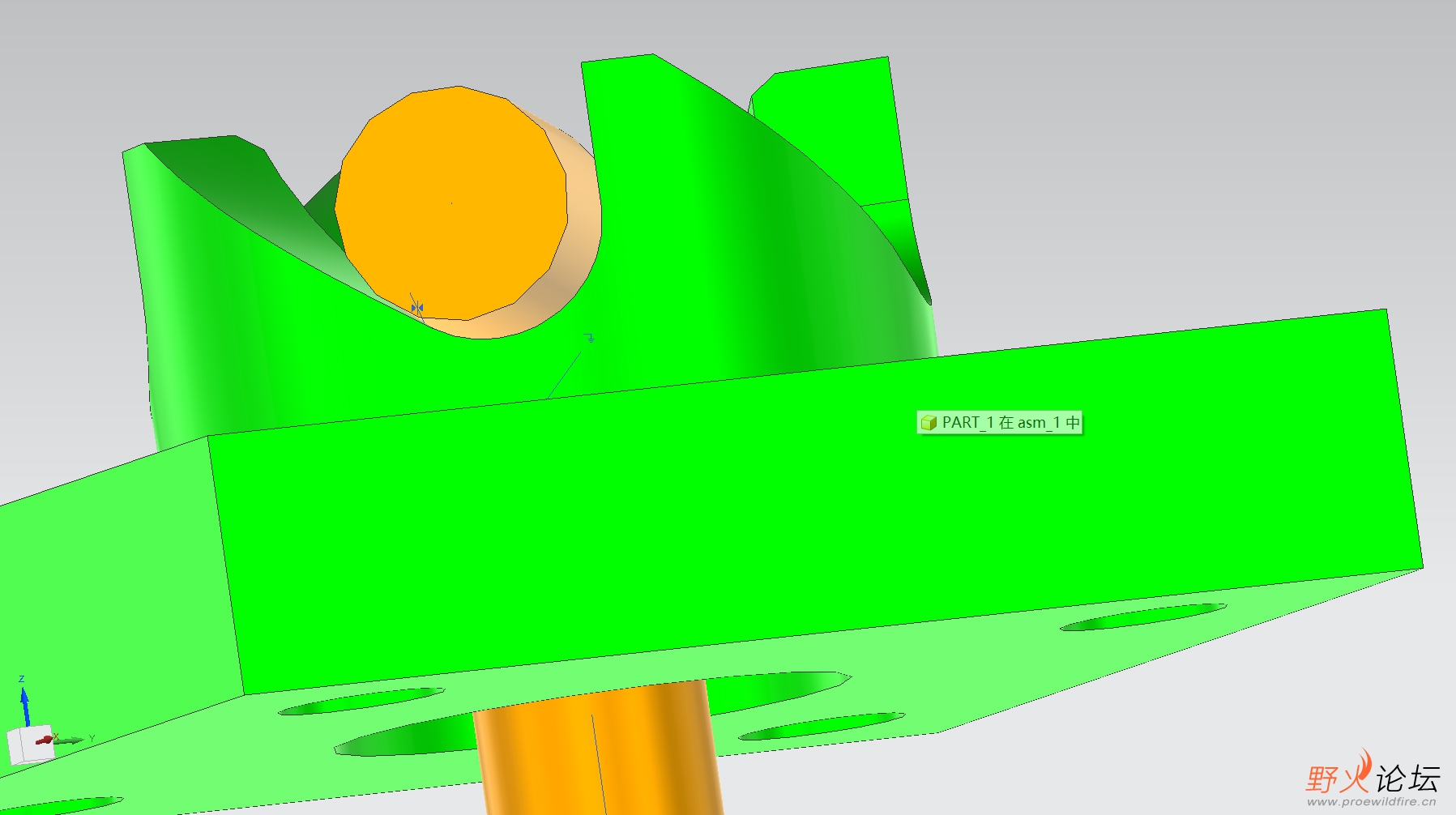

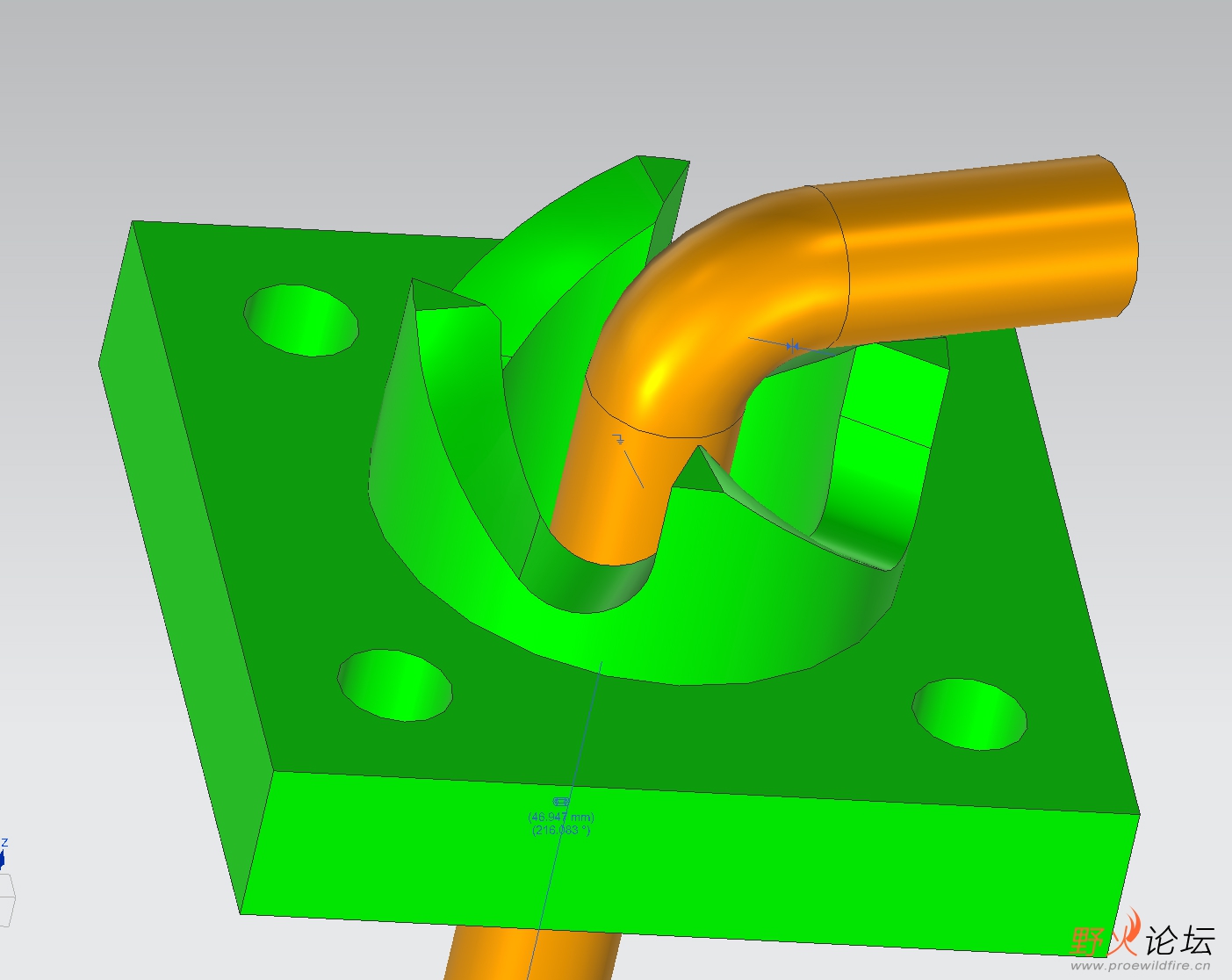

有点难度,关键是怎么做出符合运动轨迹的那个曲面,不知道用什么命令,期待大神给指点一下

sunyanwei 发表于 2025-5-28 07:43
R9处有问题,变形了
我感觉没有问题啊,

tower_cqu 发表于 2025-5-29 08:05
我感觉没有问题啊,
能分享一下怎么做的吗

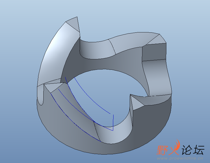

画了一下,比较接近实际运动方式
prt0002.prt.zip (151.36 KB, 下载次数: 5, 售价: 1 金钱)

发表于 2025-6-19 11:10 | 显示全部楼层
提供一种解题思路;
图上直径60展开的那个截面是关键,给出的尺寸要自己处理一下,总长用关系式60*pi,47.125哪里用关系式总长/4,
