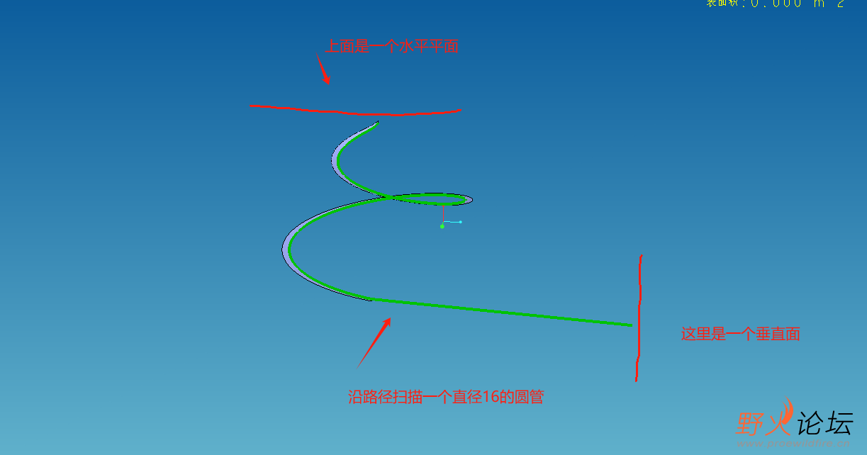

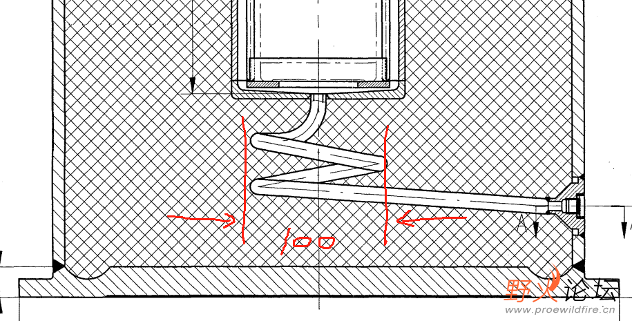

需要再一个水平和一个垂直面之间扫描一个螺旋管,总是弄不出来,求大神给个解决方案学习一下

 楼主| 发表于 2025-5-27 12:33 | 显示全部楼层
装配文件大小问题传不上来,最终效果大哥们看下图片

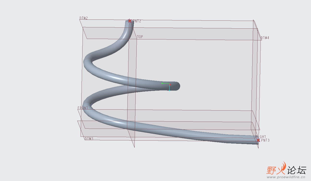

发表于 2025-5-27 13:28 | 显示全部楼层
高度没有尺寸,螺旋宽度是按照100来的,要什么尺寸自己调整
shuiguan2.prt.zip
142.8 KB, 下载次数: 9
售价: 2 金钱  [记录]
creo10..0

发表于 2025-5-28 00:13 | 显示全部楼层
扫描轮廓没相切,尾部接线没相切
