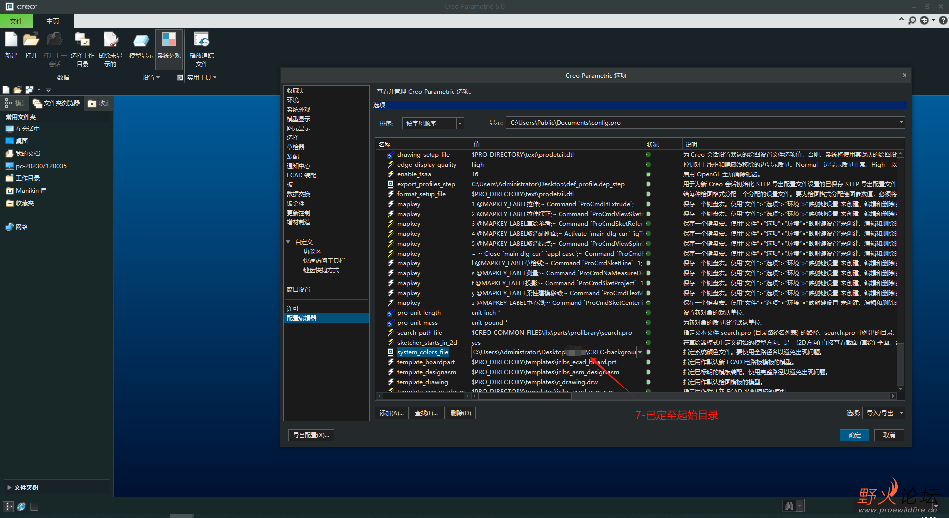

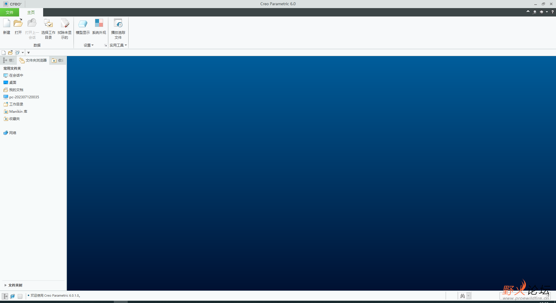

有没有大佬能指点下小子,步骤一一列举出来了。如何永久保存这个主题配色方案呢?自己琢磨了好久未果,特来发帖求助。
如何永久打开就是这个页面
如何永久打开就是这个页面

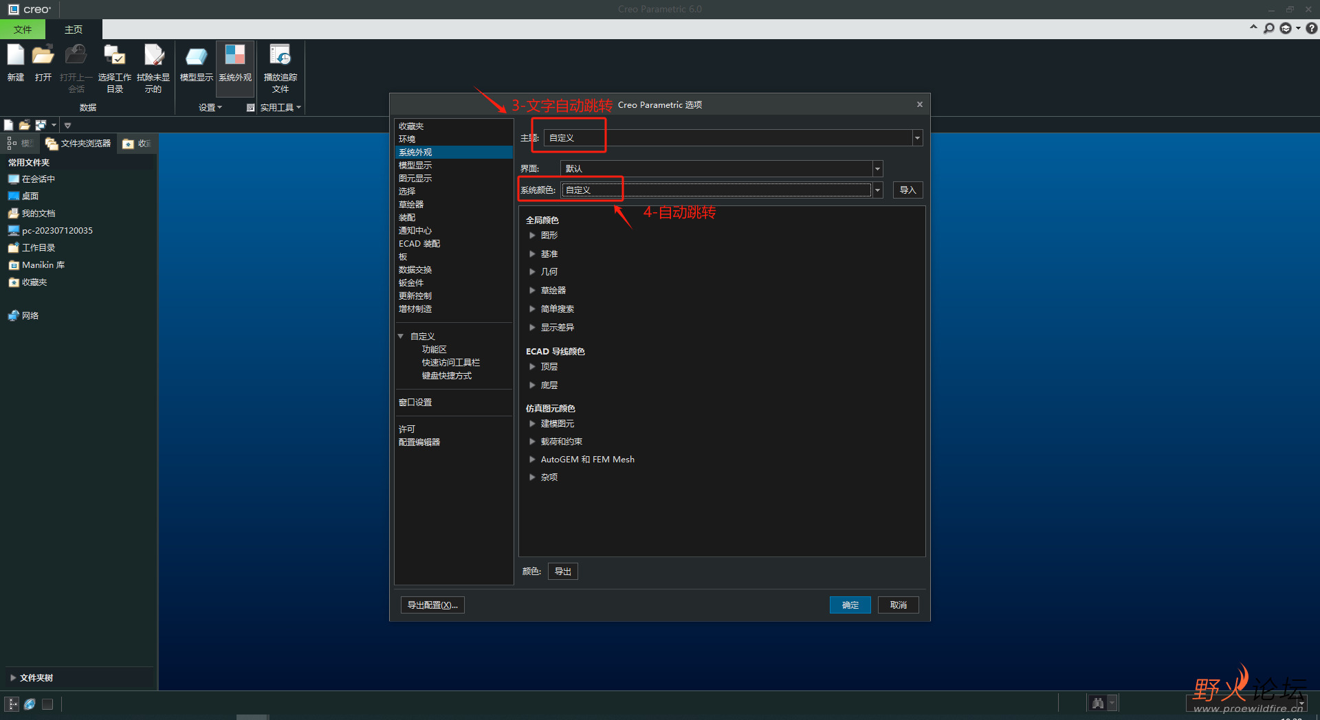

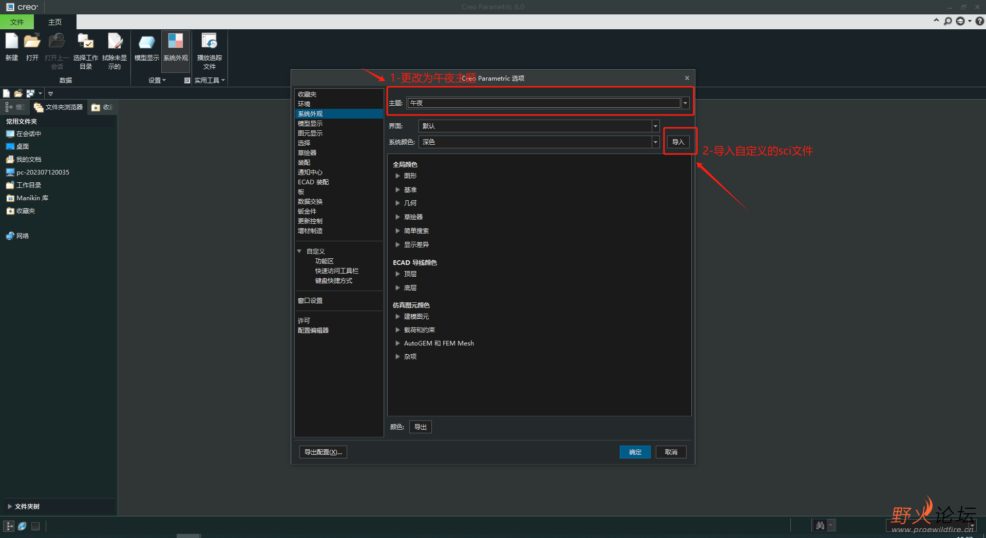

更改主题
更改主题

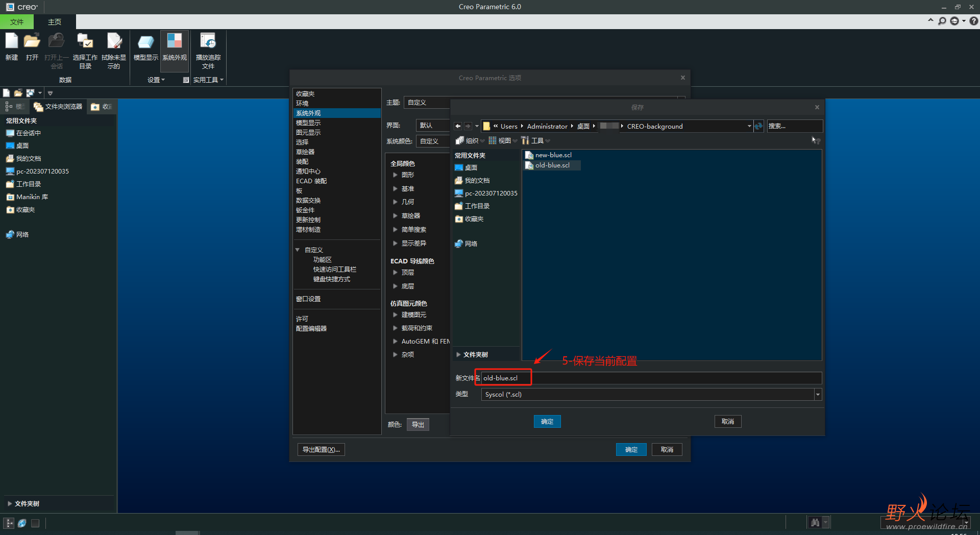

导入自定义sci文件
导入自定义sci文件
导出sci文件
导出sci文件

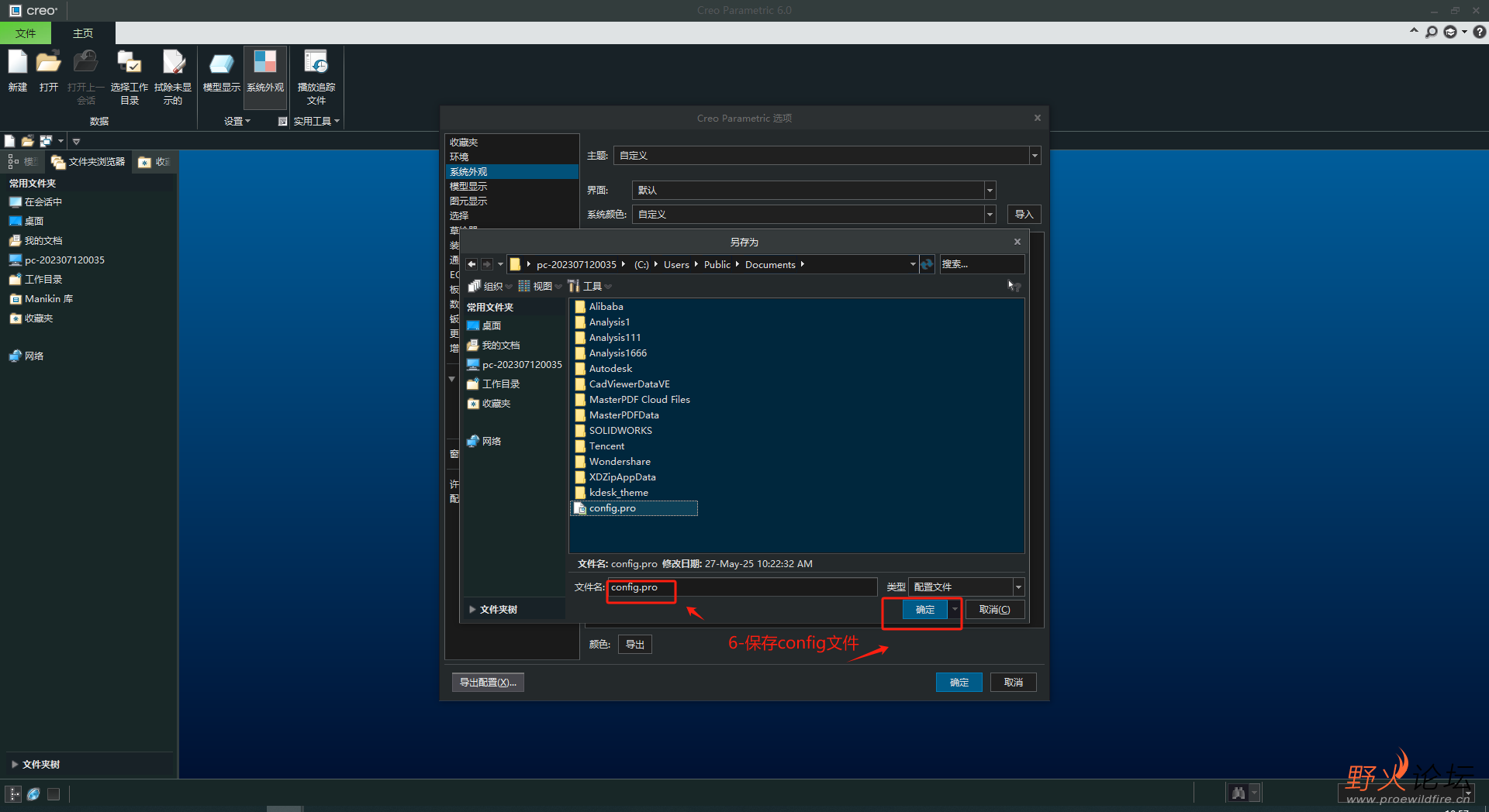

保存config文件
保存config文件

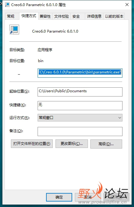

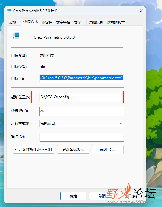

自定义起始目录
自定义起始目录

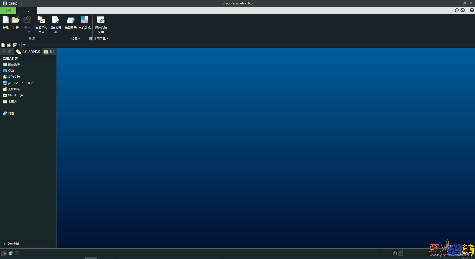

重新打开软件后
重新打开软件后

发表于 2025-5-27 11:32 | 显示全部楼层
看一下起始位置

用午夜主题  配置项system_colors_file不能用.午夜主题选好保存UI文件就行

可是我觉得午夜加深蓝真的很好看还护眼,有什么法子能加上吗?

发表于 2025-5-27 13:31 | 显示全部楼层
目前无解,如果有请你也告诉我

升级版本可以做到吗?

不行  目前有12.4你可以安装试试
