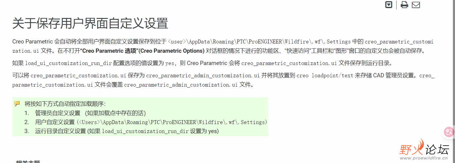

自creo6.0开始就保存在ui文件里了。重新定义下ui文件或删除ui文件

就是窗口设置的文件,creo_parametric_customization.ui

知道这个文件,,但替换不掉一样

你看看你起始目录是不是有一个了,起始目录是优先级最高的

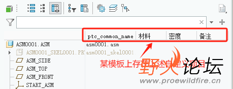

我记得是设置到模板里面的,模板这个状态的话,新建的零件也是这个状态;
看上面有人说是UI设置,C:\Users\用户名\AppData\Roaming\PTC\ProENGINEER\Wildfire\.wf\.Settings这个目录下面有一个UI文件,记得替换成你最新的;
