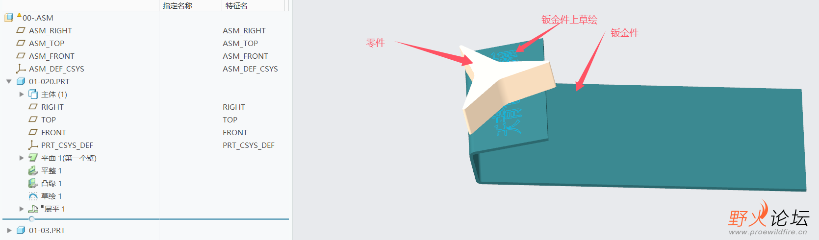

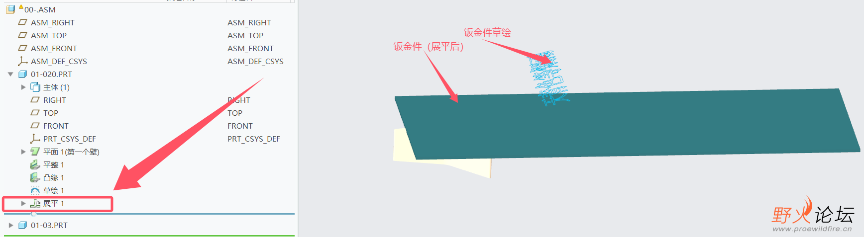

hi 大佬们:
         FPC用钣金建模时,有区域禁布需求,需要草绘禁布区域;但钣金件展平后,原先的草绘不跟随变化,出板框图时很不方便;
         向各位大佬学习学习,1.草绘有没有方法跟随展平变化;
                                         2.用钣金画FPC,板框图有没有好的经验分享;
1026

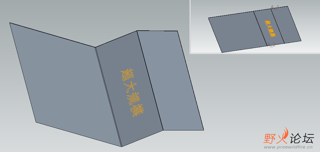

用修饰草绘呀。
1171
76
1696
希望之星勋章热心助人勋章
发表于 2025-5-26 07:54 | 显示全部楼层
投影啊
1071
1159
发表于 2025-5-26 08:16 | 显示全部楼层
正解!
