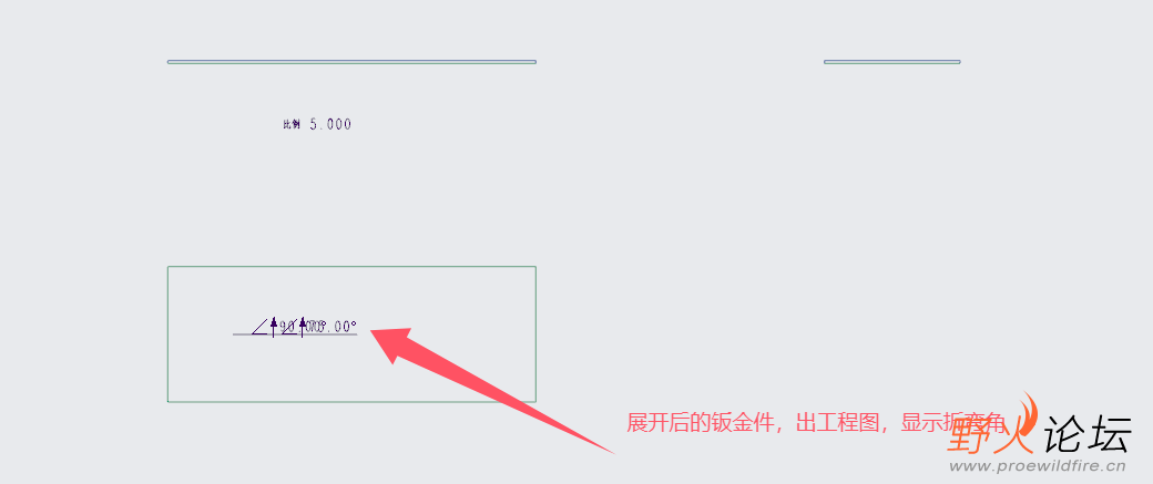

hi 各位大佬:
      请教个小问题,钣金件展平后出工程图,会显示折弯角,这些信息怎么在工程图中快速隐藏,一个个删太累了,运动复杂的钣金件,能把人整崩溃;
      向各位大佬求助下,有没有默认配置参数啥的,把这个信息出工程图默认隐藏了,万分感谢!

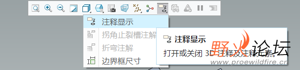

发表于 2025-5-25 23:07 | 显示全部楼层
注释显示

 楼主| 发表于 2025-6-2 20:45 | 显示全部楼层
没用,零件图中不显示注释,工程图不会显示参数;
但钣金图中设置不显示注释,工程图中还是会显示折弯角参数;

发表于 2025-6-3 01:22 | 显示全部楼层
但钣金图中设置不显示注释,工程图中还是会显示折弯角 ...
细节树里拭除或管理注释里拭除都可以都可以有选择性的拭除某些注释。
