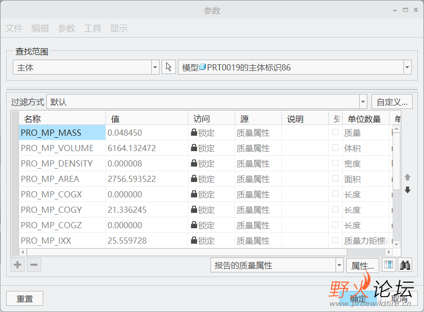

creo工程图多主体的零件,怎么提取单一个主体的重量呢,有没有办法实现

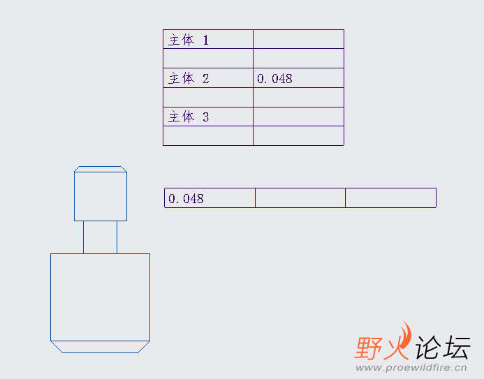

定义主体材料,保存分析结果,之后在参数里提取就可以了。
在工程图中,重复区域提取或者直接提取都可以。2图上表格是重复区域提取,下表格是直接提取。
