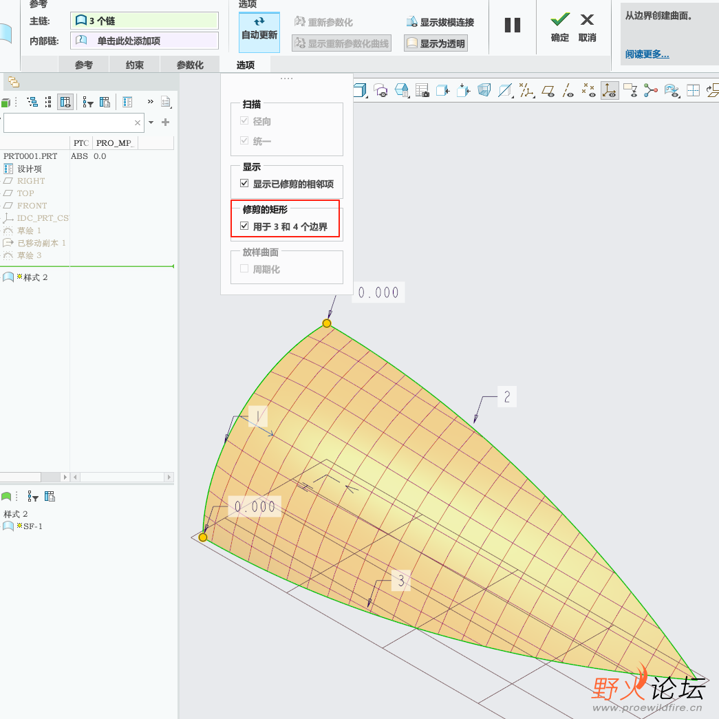

如题:造型曲面选项里的修剪的矩形用于3和4个边界这个功能是最开始野火就有的还是后来哪个版本更新出来的,有效解决三边面自然边界的对角收敛问题

CREO改进的新功能,1.0就有

虽然有这个功能,但是用得非常少,至少我用得非常少,还是习惯切一下之后补面,这样更安全一点

我也是前几天在抖音发现的,昨天看了我的7.0,发现有这个功能,从网格分析来看这种方式比修剪的方式强多了

除了形态上没普通收敛的三边面好,其他你砍了再补还不如这个直接生成的曲面质量高,还有就是面比较规整
