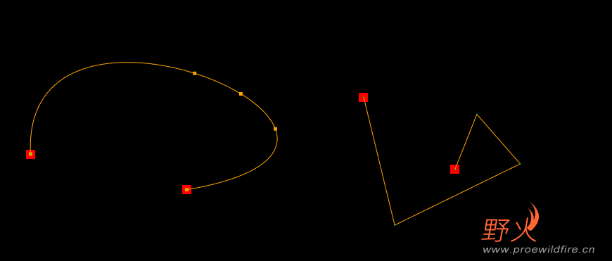

草绘时的基准点、样条曲线的节点、线段的端点显示大小可以设置吗?笔记本电脑看起来很小,很费劲!

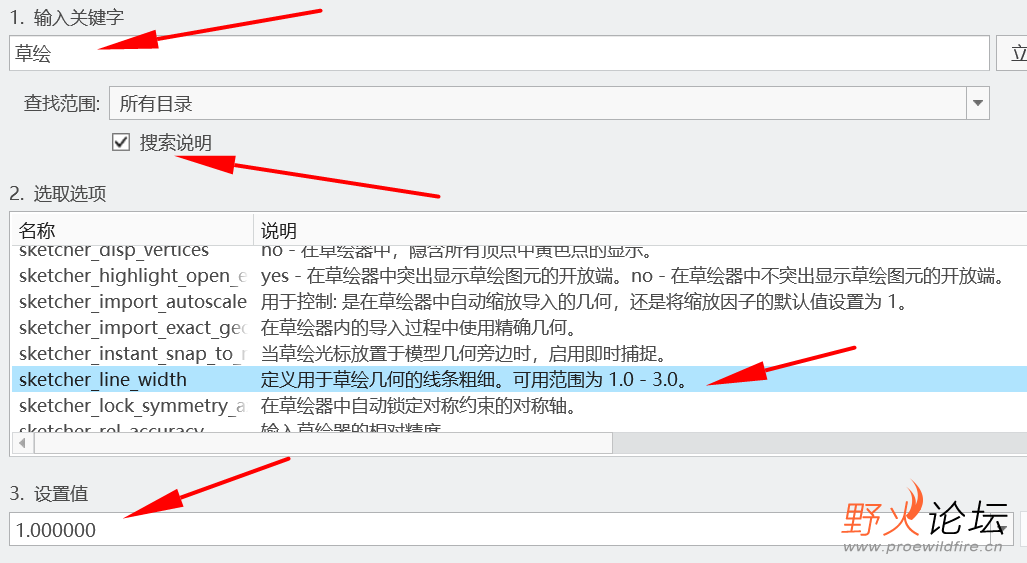

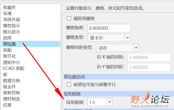

发表于 2025-5-25 15:30 | 显示全部楼层
高版本可直接到草绘器中设置线条粗细

非常感谢楼上的回复,现只发现工程图的草绘基准点显示大小可以修改参数值。在建模草绘下的基准点、几何点、线段端点,和样条曲线节点显示大小的相关参数还没找到。
