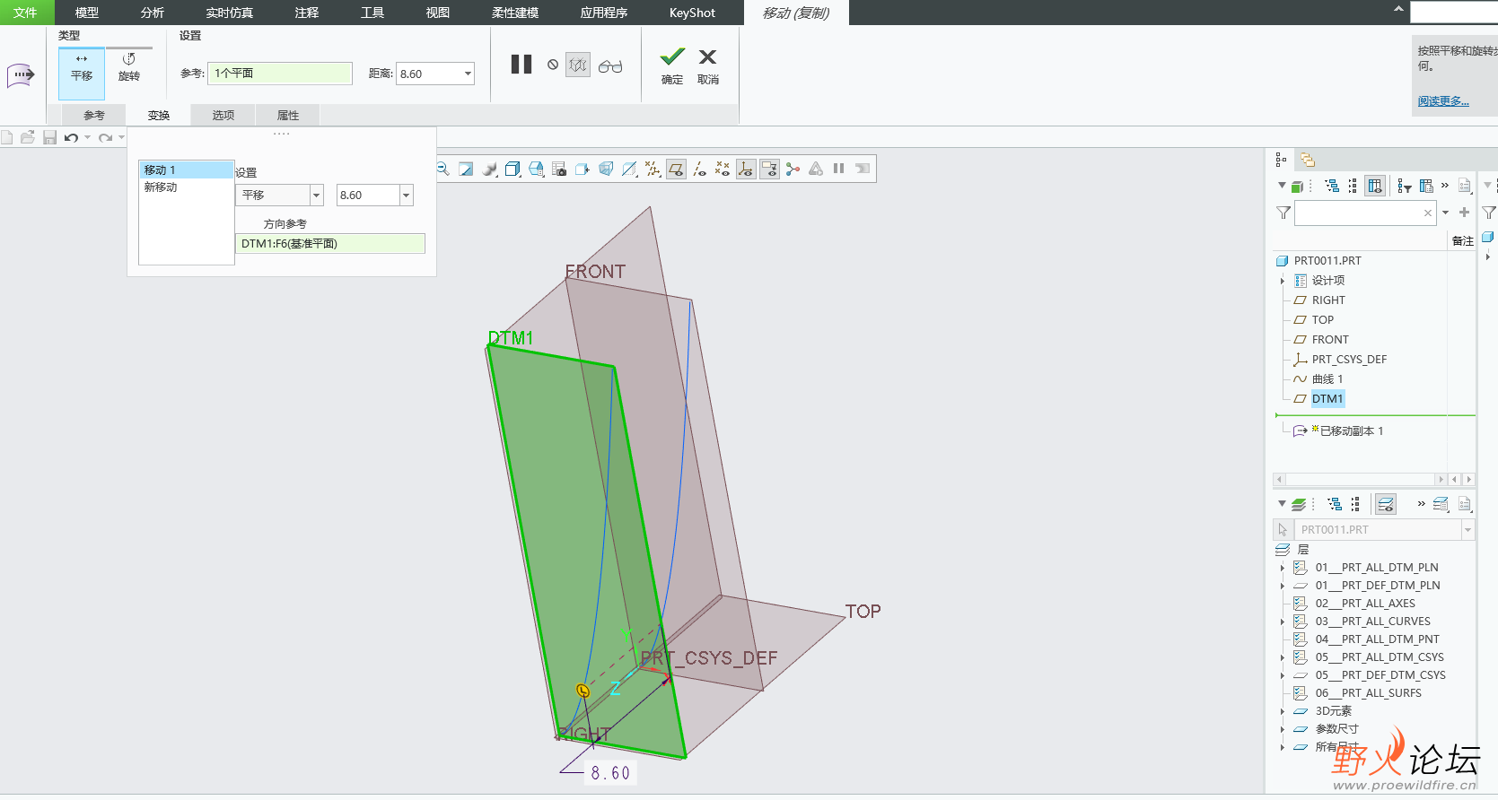

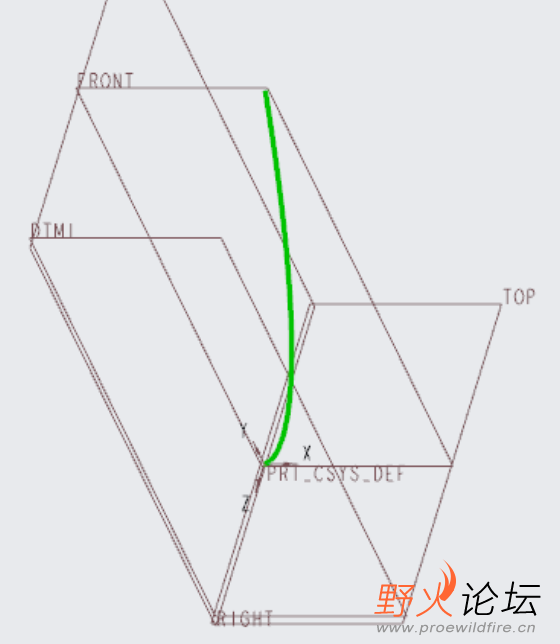

请教各位,绿线(来自方程的曲线)为什么不能投影到dtm1面上

发表于 2025-5-25 15:58 | 显示全部楼层
确实无法投影或偏移(求解失败),只能通过复制后选择性粘贴(这样方程曲线变化也会随着变化).

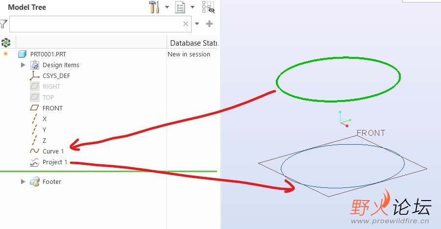

发表于 2025-5-26 08:42 | 显示全部楼层
你的图档我用Creo 8.0打不开。
我自己做了一个曲线,用方程创建的,它是可以投影到平面上的
你是不是投影指令没用对?

发表于 2025-5-26 09:08 | 显示全部楼层
还真奇怪,这条方程曲线真不能投影,包括同一个平面草绘也不能投用引用,只能在外面偏移距离,好像跟版本没关系,试了4.0和10.0两个版本一样不行

发表于 2025-5-26 09:29 | 显示全部楼层
wanghenghui 发表于 2025-5-26 08:42
你的图档我用Creo 8.0打不开。
同一个平面的方程圆可以投影,但就是这条线无法投影.

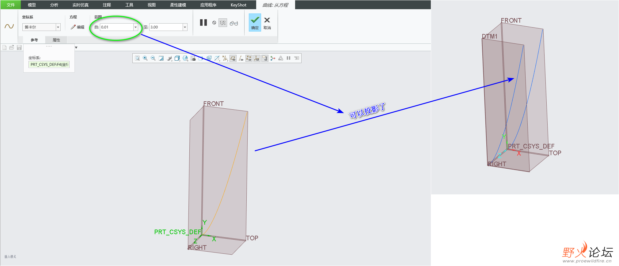

发表于 2025-5-26 10:02 | 显示全部楼层
找到原因了,楼主的曲线方程是x=t^2、y=t^3,是曲线,无法投影,如果改成x=t*2、y=t*3,是直线,就可以投影了.

发表于 2025-5-26 10:16 | 显示全部楼层
AI的解释是对的.
如果起点改成0.01,就可以投影了.

发表于 2025-5-26 10:45 | 显示全部楼层
YLK 发表于 2025-5-26 10:16
AI的解释是对的.
如果起点改成0.01,就可以投影了.
只要不是从0开始,改成0.01确实是可以成功,方程的知识还是很深奥,一时看不懂,谢谢解释!
