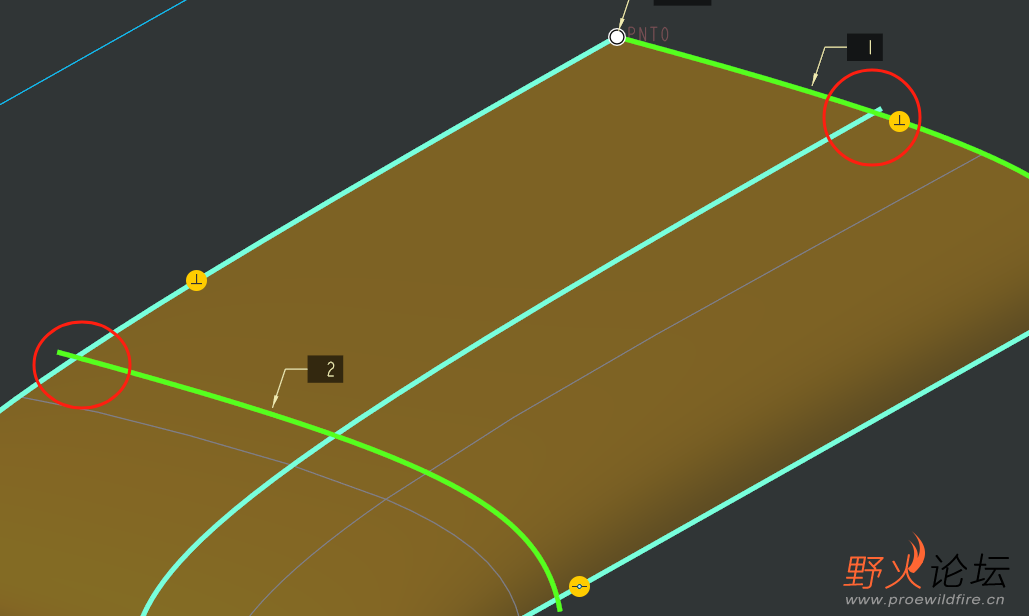

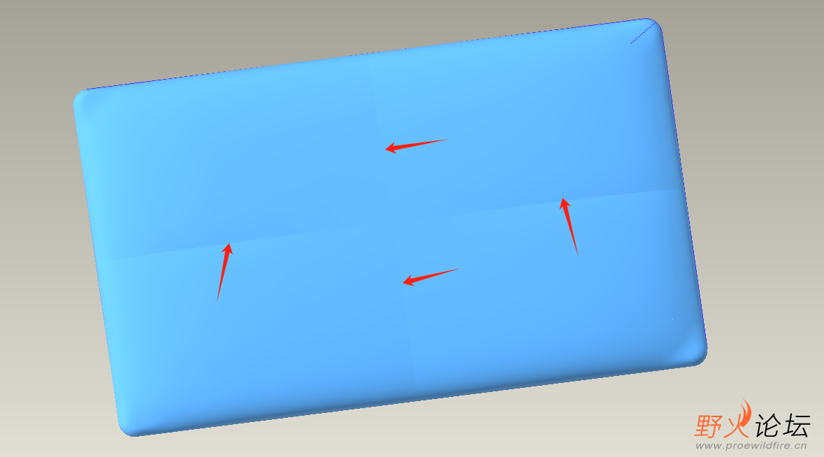

如题,请问曲面前壳设计镜像后面组之间有过度痕迹,各位大佬帮忙看看

我看草绘的线相比TOP和SIDE平面都已经法向90度了,不知道还有哪里的问题

做好基准点先,你参照错了

明白了,我这边画图的时候疏忽这边了,谢谢
