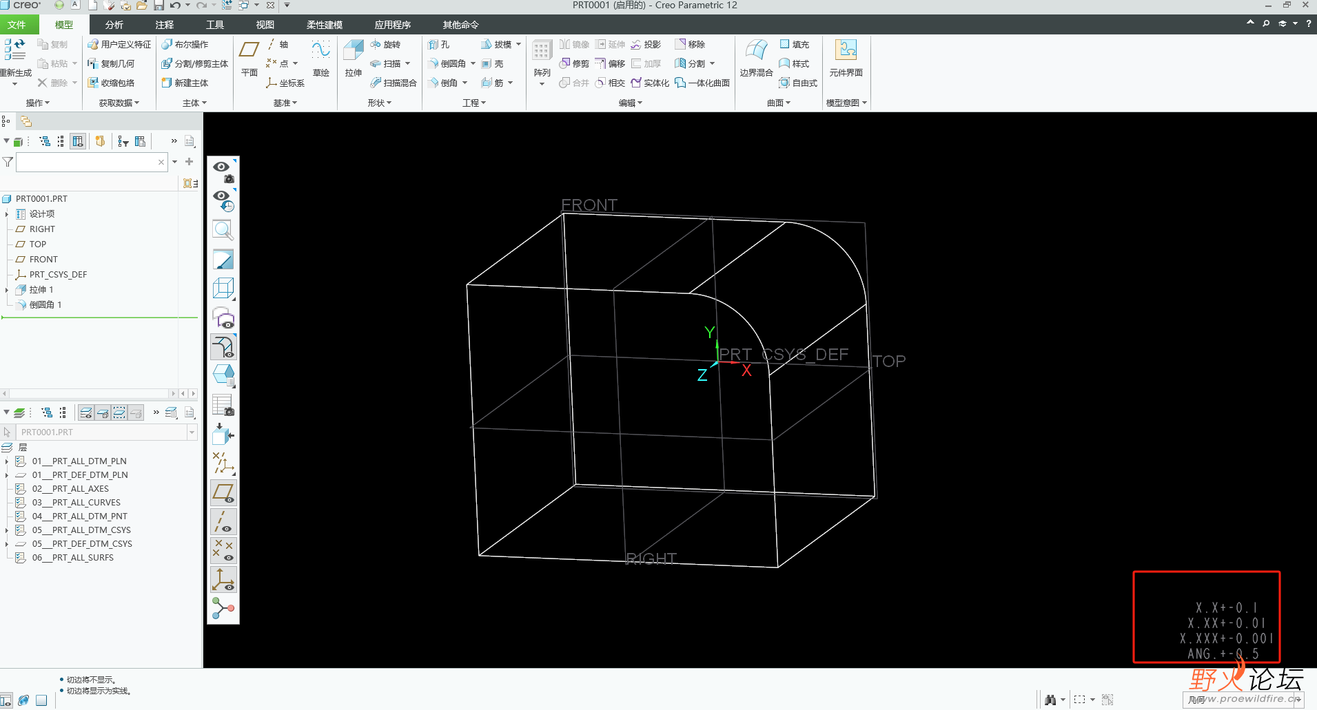

刚安装的Creo12,配置文件是复制Creo11的过来修改的,打开后发现在主界面的右下角出现了几行字(如图),应该是关于精度的吧?
但是同样的配置文件在Creo11中并没有出现这个情况,我在12的配置文件configoptions里面搜索了精度,但看起来并没有对应的这个选项。
请教一下大家,这个内容是由哪个选项控制显示与否的?谢谢!

tol_display yes

是的,多谢了!

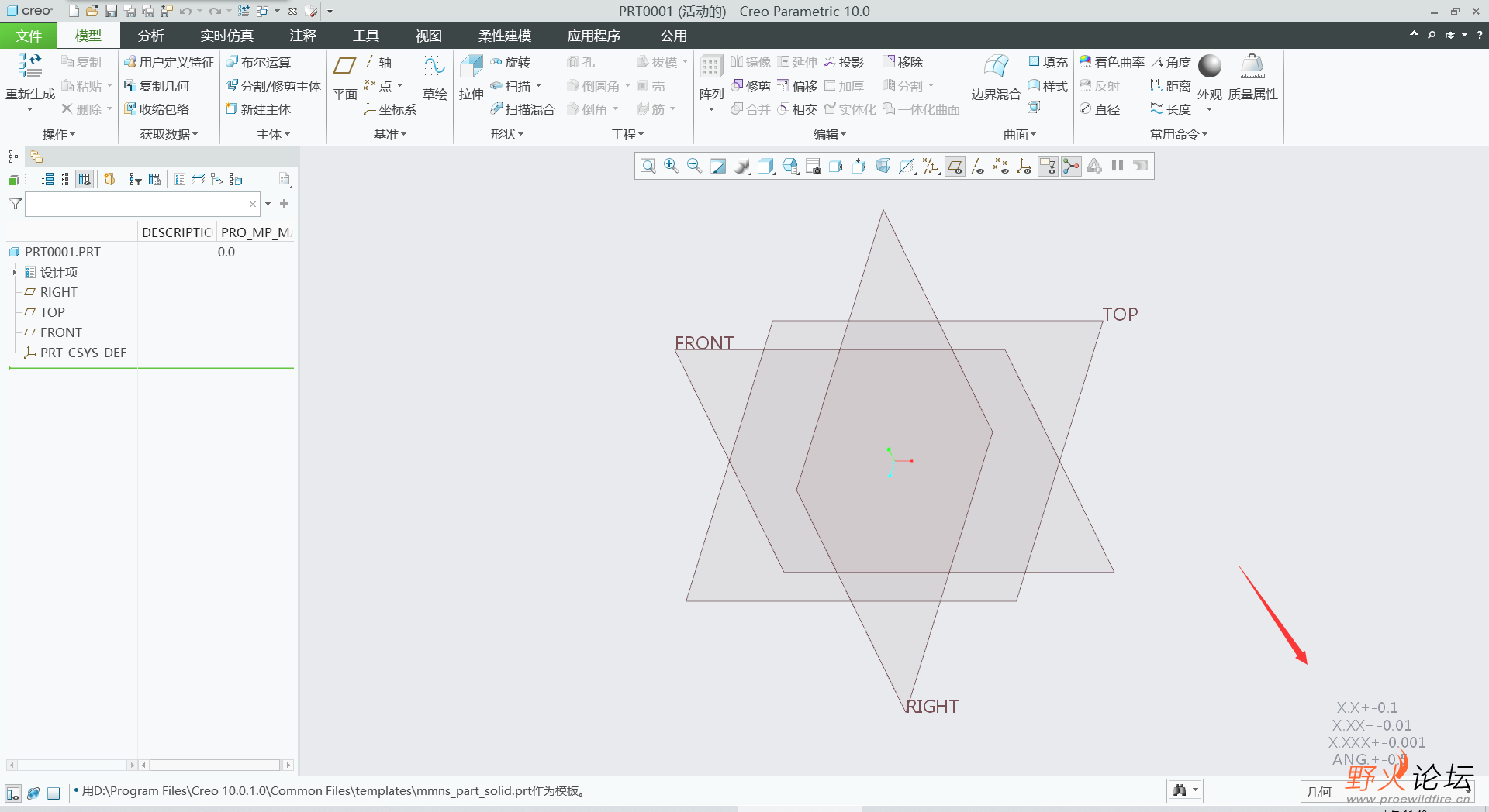

截面名称又是由哪个参数控制的
