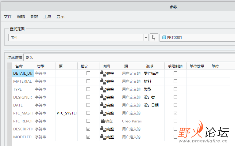

已经在config中的parameter-dialog-setup-file里设置了xml文件,config文件也保存对的,但每次打开都是初始化的参数表,怎么正确保存?

该零件保存为模板就行了,

 楼主| 发表于 2025-5-23 08:43 | 显示全部楼层
钟汉昌 发表于 2025-5-22 17:02
该零件保存为模板就行了,
怎么操作

新建零件有个模板文件,把参数放到那个模板文件下面存了。后续的新建 文档都有这些参数
