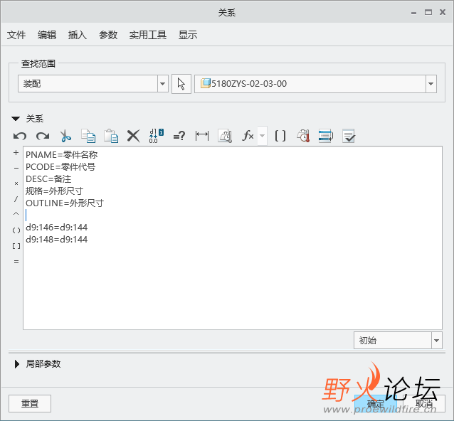

如图,我想把关系式里边添加上注释,这样方便我后期查看以及更改关系式。

/* 这里输入注释

/*  这里输入注释

前面加/*
