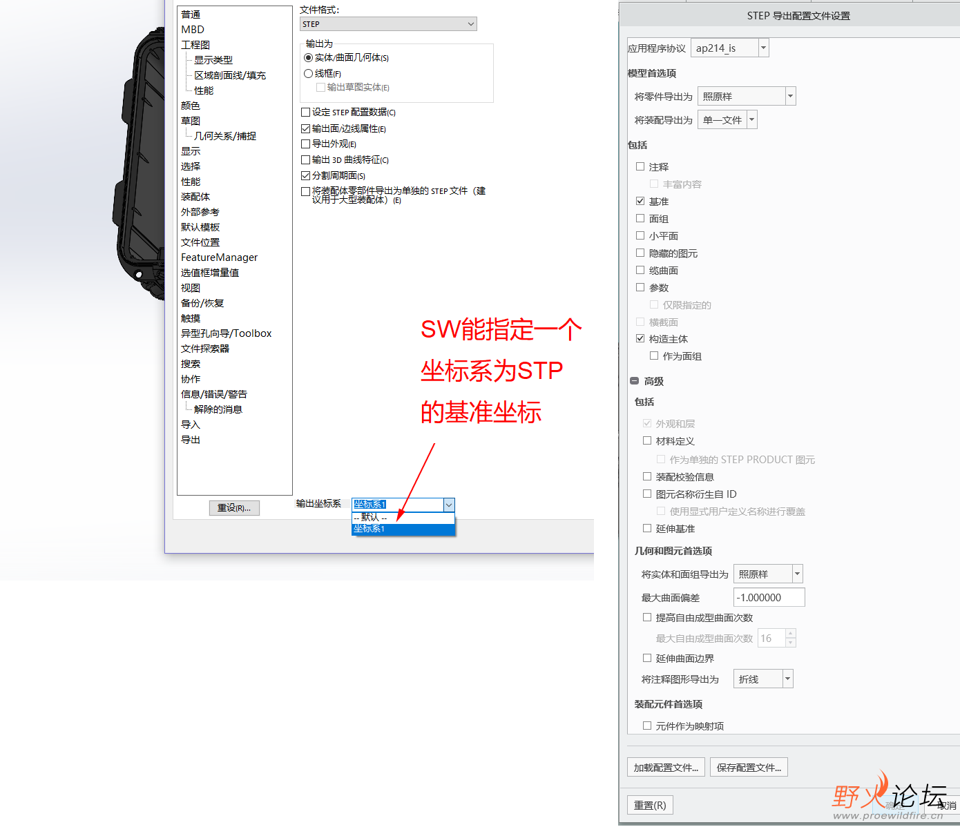

[求助] CREO能否保存STP时,指定一个零件的坐标做为输出后的基准坐标,因为SW有这个功能

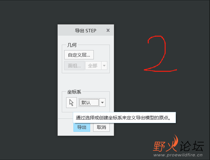

CREO可以做到指定一个特别的坐标系吗
发表于 2025-5-22 07:08 | 显示全部楼层
這樣?

发表于 2025-5-22 08:23 | 显示全部楼层
肯定是有的

 楼主| 发表于 2025-5-22 18:55 | 显示全部楼层
你这是什么版本的,我这根本没有那个点击坐标的窗口啊.
185
836
1237
 楼主| 发表于 2025-5-22 18:56 | 显示全部楼层
哦 看到了 以前都没有发现这个问题

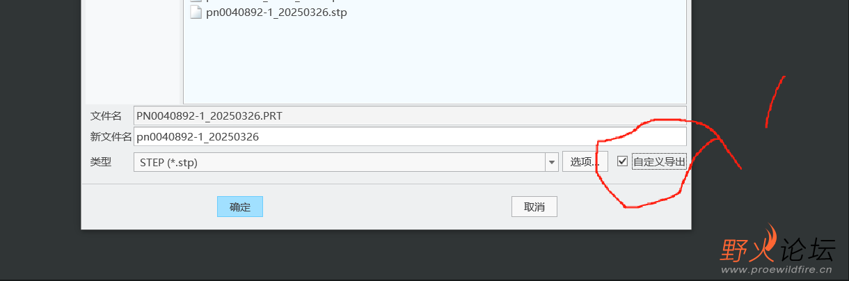

 楼主| 发表于 2025-6-4 17:04 | 显示全部楼层
必须勾选自定义的那个框才会弹出那个坐标的选择窗
