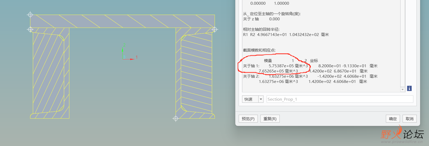

用CREO横截面质量属性分析出来的关于轴_1的抗弯截面系数为什么会有两个值,我应该取哪个呢?

这是因为关于每个轴都有两个方向,所以数值不一样,如何你的图行关于轴是对称的,那两个方向的数值就是相等的,从你的图来看,你的图行关于2轴是对称的,所以关于2轴的两个方向的值就是相等的。

如图1,关于1轴的折弯系数,从上向下和从下向上的折弯系数肯定是不一样的。
