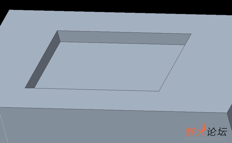

如图所示,中间的凹槽深1mm,如此浅的槽,这认为不必要拔模。

问题是你拔一下也很简单啊,要不要拔是根据模具结构来看,如果全部分模在上平面切下面是前模的话你这里不但不用拔还得想办法最好做点倒扣,不然还得生上模

有没有装配配合?
有-自己拔
无-让模厂拔

有空,拔模3度。没空,让模厂默认拔模0.5度。

mico_zhao 发表于 2025-5-22 09:53
有没有装配配合?
有-自己拔
无-让模厂拔
言简意赅,是个好工程师

qingfeng-nn 发表于 2025-5-21 22:01
这个懒就没必要偷了吧
是不是A面都要拔,不允许90度直壁
