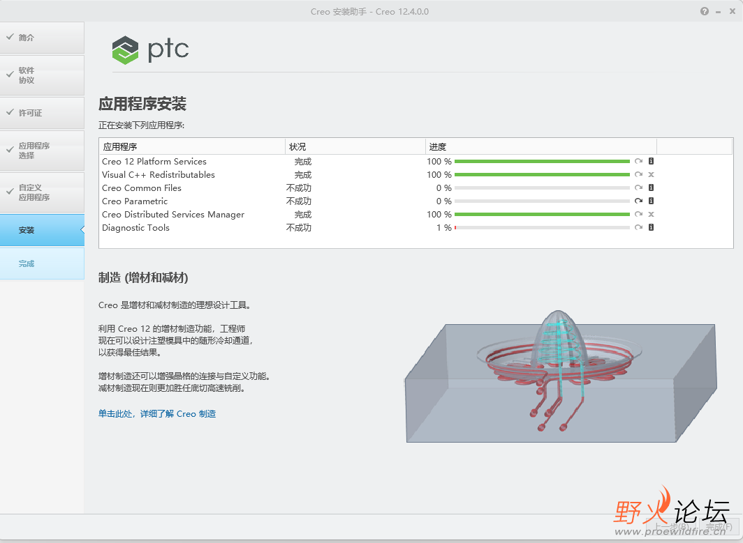

CREO12安装失败,有谁知道吗,是什么原因呢。

这个是系统的问题,要解决应该有点复杂

同问,我也是不成功。。

看样子可能是安装时  电脑有360没关掉  给拦截了   导致安装出问题

移鼠标过去感叹号那里有说明的,按它的指引就能解决

感谢你的帮助,关了360就可以安装

关了360软件,重新安装就可以。感谢你的帮助
