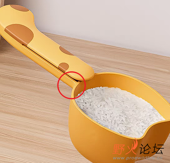

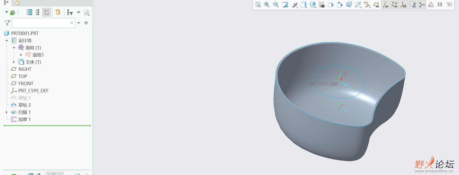

勺子那块,我用边界混合做出来是直愣愣的斜向下,请问大佬们咋能有弧度的那种向下

发表于 2025-5-21 16:45 | 显示全部楼层
没太明白楼主说的意思,是图中画圈的地方需要弧度吗?

发表于 2025-5-21 16:51 | 显示全部楼层
不知道理解得对不对,想要往下有弧度,那么另一个方向的曲线做弧形就可以了,盲猜楼主只做了一个方向的曲线

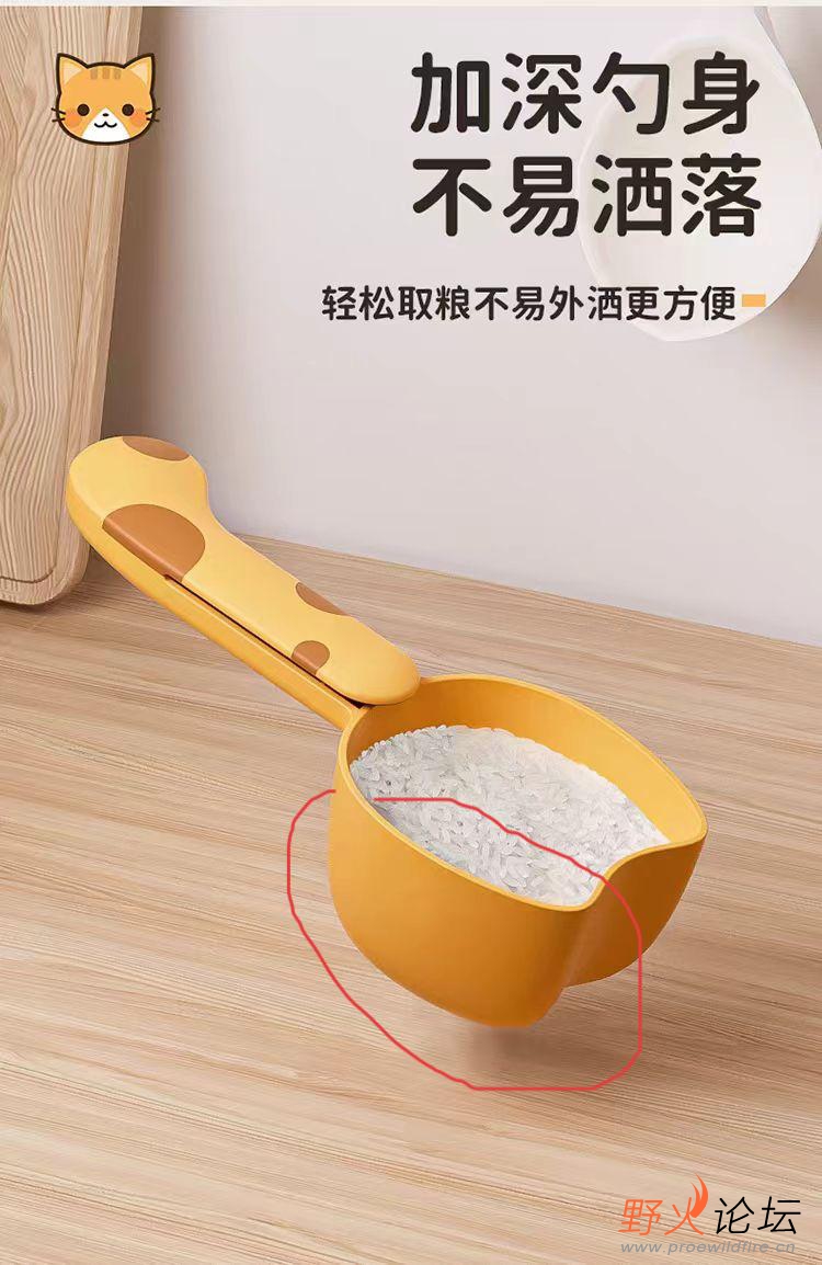

 楼主| 发表于 2025-5-21 19:32 | 显示全部楼层
今宵别梦寒 发表于 2025-5-21 16:51
不知道理解得对不对,想要往下有弧度,那么另一个方向的曲线做弧形就可以了,盲猜楼主只做了一个方向的曲线 ...
是的,但是我想底部是往上凸一些的,有啥办法嘛

 楼主| 发表于 2025-5-21 19:37 | 显示全部楼层
这块需要圆弧下去

253
306
发表于 2025-5-22 09:16 | 显示全部楼层
你加一个控制边界线 不就可以了吗?
