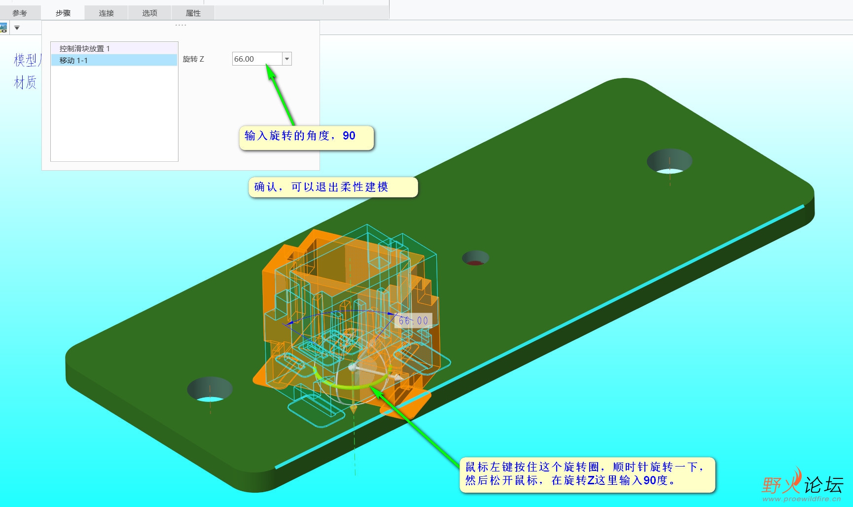

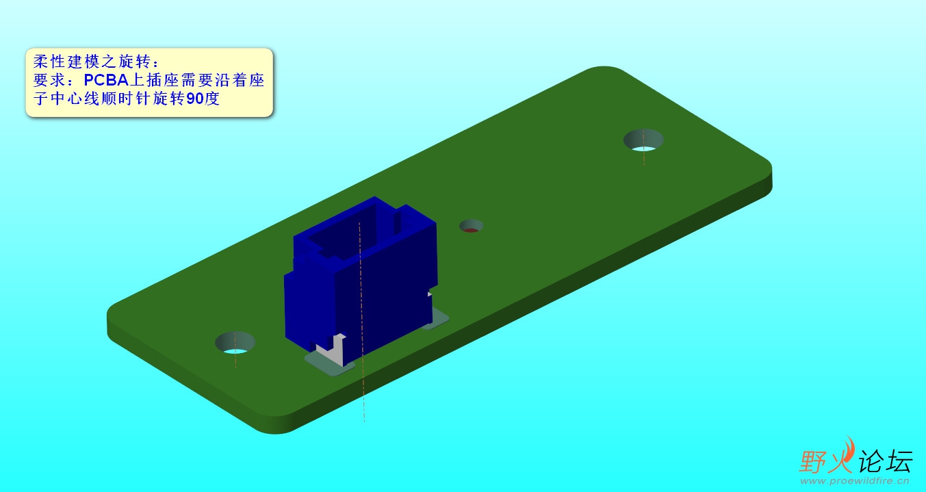

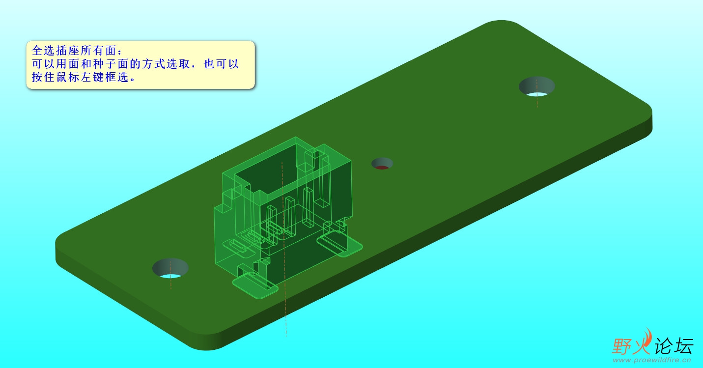

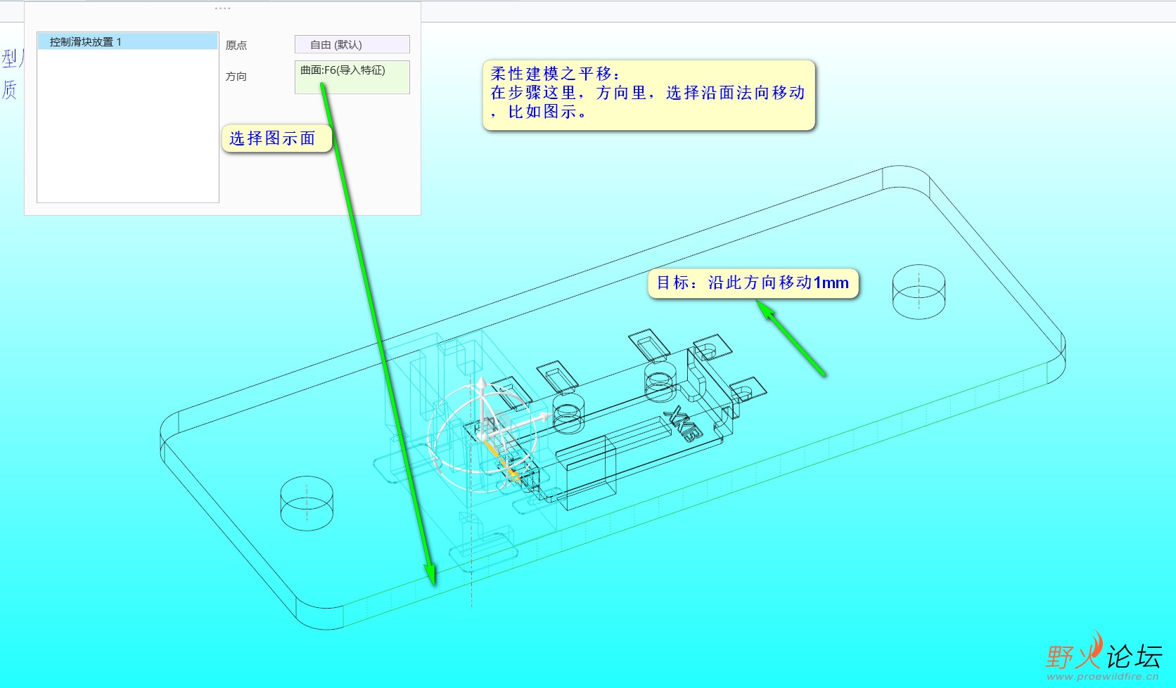

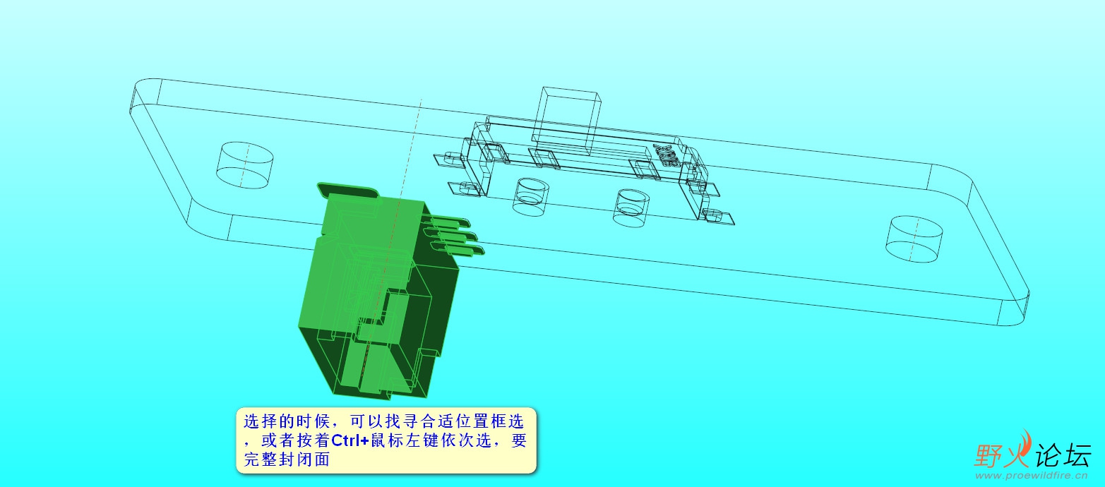

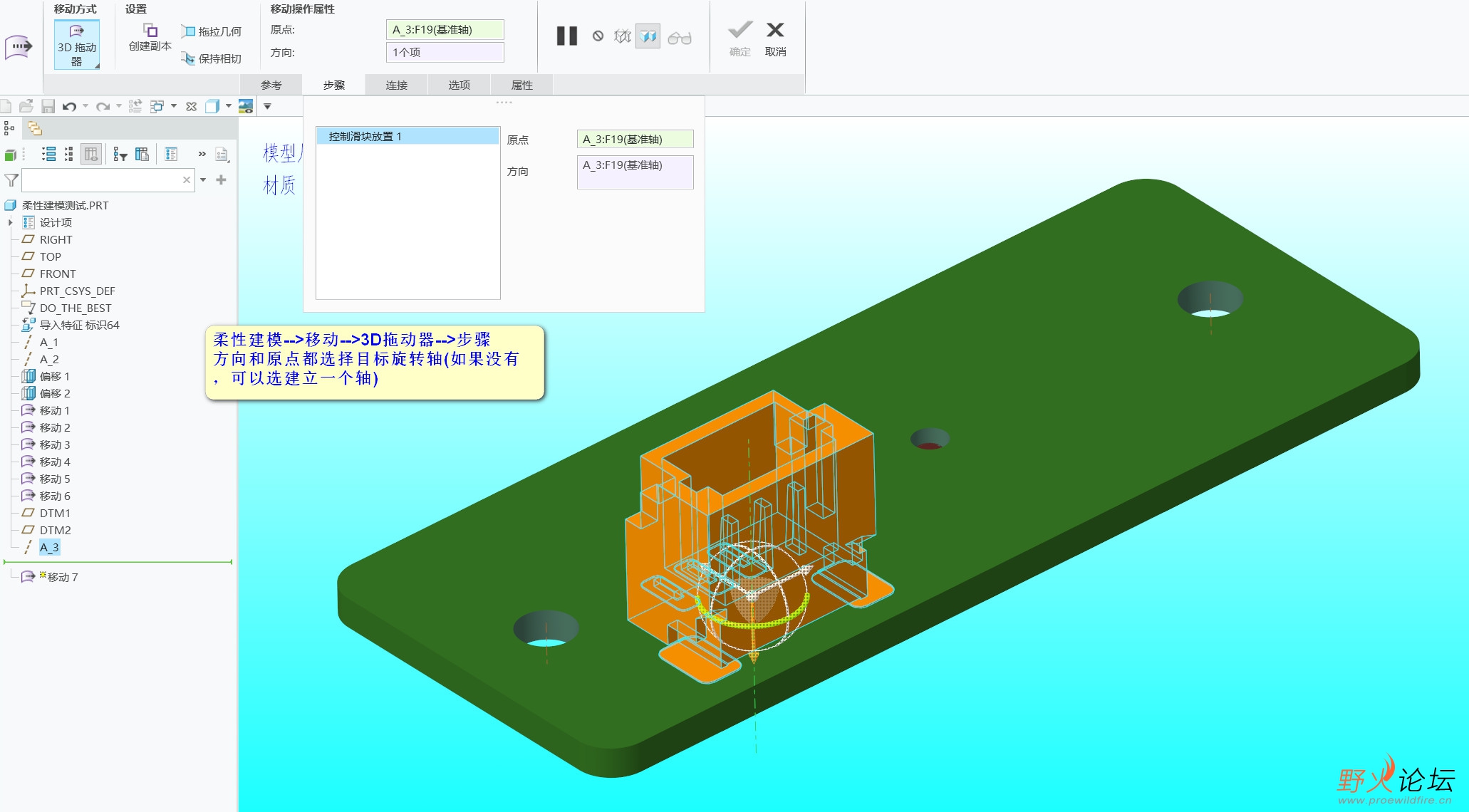

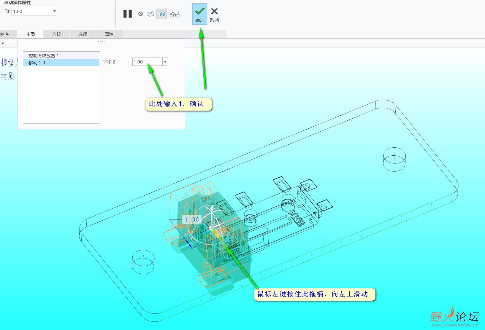

之前一直用野火,初次接触Creo,听闻其柔性建模功能异常方便,试着摸索了下,发现用来小改图档真的方便,分享给需要的人。
附上范例stp供学习。
柔性建模测试.prt.zip (451.94 KB, 下载次数: 6)
