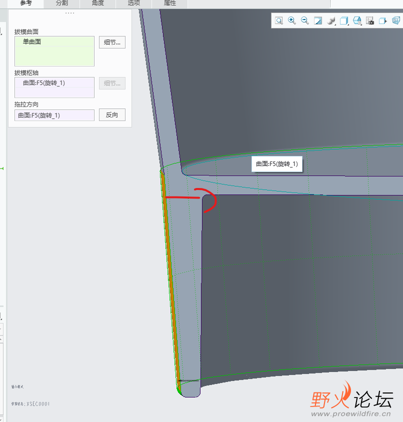

想把红色箭头这块拔模,壁厚缩小,但是一拔模就只有下边变化
努力学习,努力工作 !
359
512
发表于 2025-5-21 09:49 | 显示全部楼层
不是很明白你的意思,不行就二次抽壳,或者偏移面切除

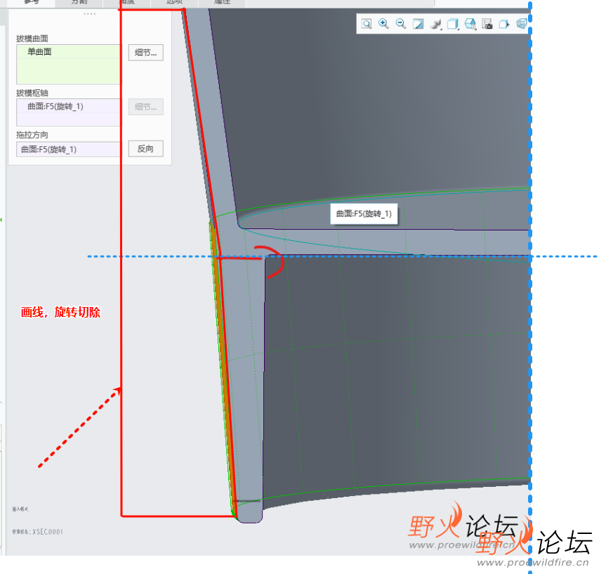

发表于 2025-5-21 11:25 | 显示全部楼层
试试如图示,方法很多,这是其一。

发表于 2025-5-21 11:52 | 显示全部楼层
如果是塑料的话,这种中间有一大块料,怎么拔摸都拔不了大角度,缩水会很明显。
610
676
 楼主| 发表于 2025-5-21 13:02 | 显示全部楼层
apsfhvk 发表于 2025-5-21 11:52
如果是塑料的话,这种中间有一大块料,怎么拔摸都拔不了大角度,缩水会很明显。 ...
是的,但是红色那块太厚了,不好生产,其他尺寸都是定下来的

 楼主| 发表于 2025-5-21 13:03 | 显示全部楼层
秋仔 发表于 2025-5-21 11:25
试试如图示,方法很多,这是其一。
切除,上边那块壁厚不能变,只想红色箭头那块薄一点

发表于 2025-5-21 14:14 | 显示全部楼层
就算像3楼那样切掉,但是效果也不能说不缩水,始终下面那个边夹角厚,分型面在那里,外观会出现分模线哦
