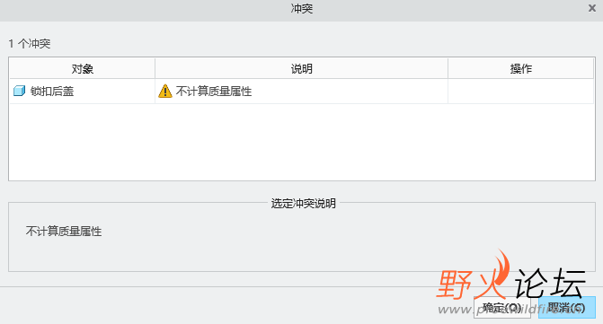

creo每次保存都会弹窗提示冲突,不计算质量属性。一定要添加材料才不会弹窗。怎么像之前的版本一样不添加材料保存也不弹窗?每次保存要点确定才能保存烦得很呐@

12这么高版本我没安装过,以前旧的版本通过修改  Config.pro里     mass_property_calculate  后面的值选择一个不提示的值,就不会提示,新版本不知道是否有这个选项?
878
1218
发表于 2025-5-20 10:12 | 显示全部楼层
我上周起也在用C12的,mass_property_calculate=automatic(每次都计算提醒)(改为默认的by_request)
你试下!

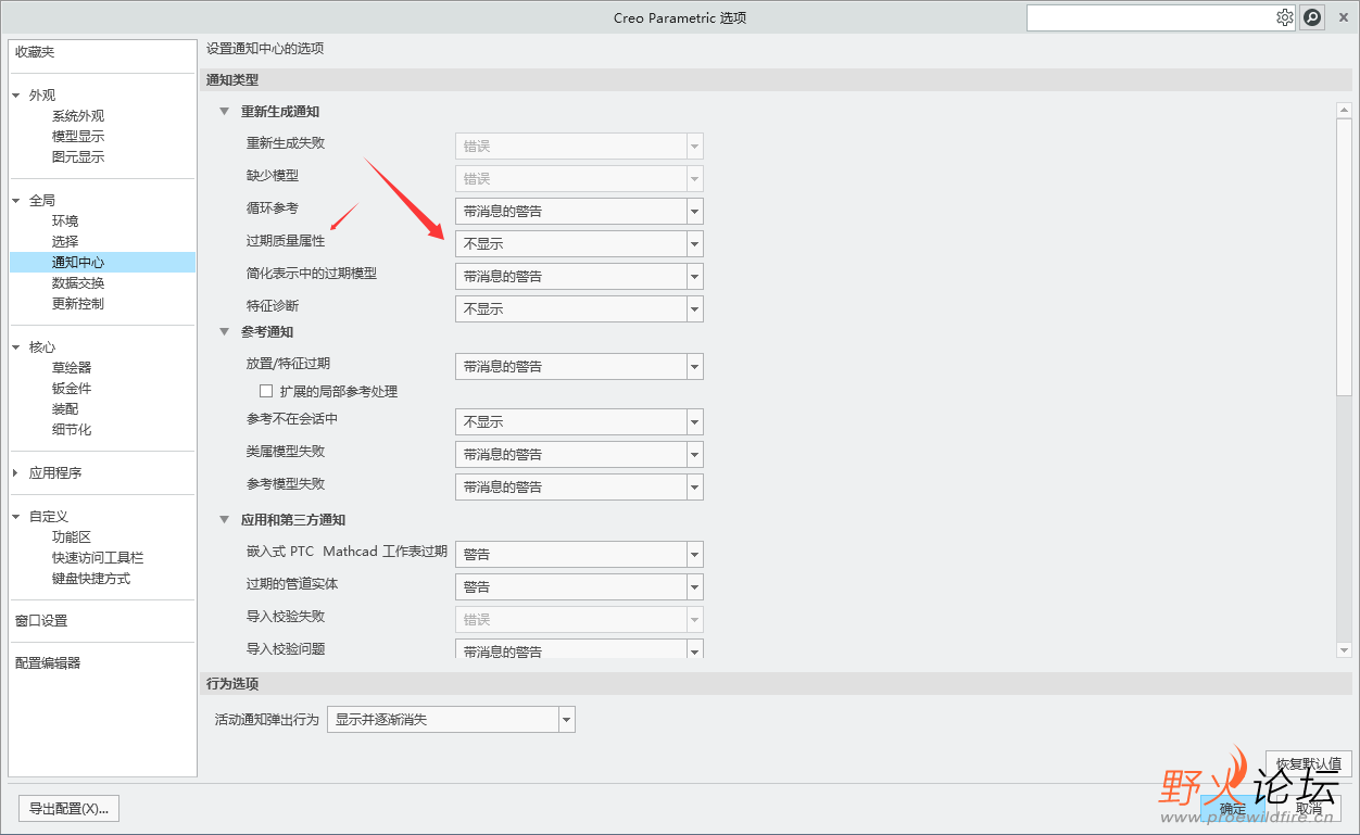

1076
1404
发表于 2025-5-20 10:19 | 显示全部楼层
试试这个
188
231
 楼主| 发表于 2025-5-20 10:58 | 显示全部楼层
你试 ...
还是你这个有效,谢谢大佬有机会请你吃辣椒
188
231
 楼主| 发表于 2025-5-20 10:59 | 显示全部楼层
三楼的办法的确有效,把那一项改成默认的就好了
