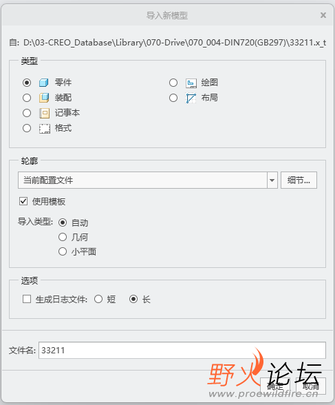

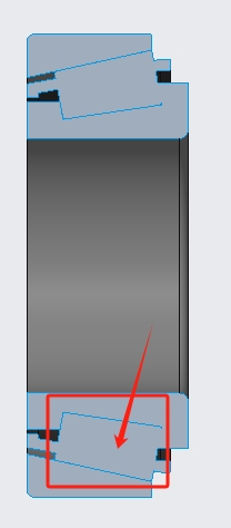

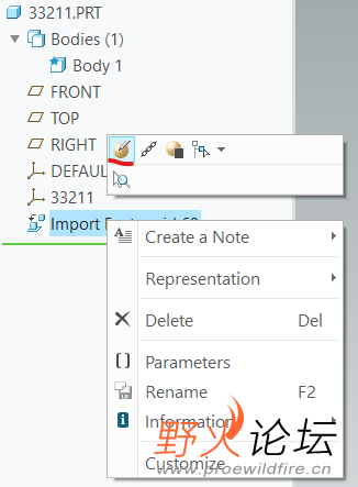

在CREO中,导入PARASOLID文件时,类型选择为零件,打开时,原本应为多实体形式的零件自动合并成一个整体了,请问如何设置,可以使零件以多实体的方式存在。附件中有PARASOILD格式文件。
导入X_T文件
导入X_T文件
导入后子零件合并
导入后子零件合并
33211.zip
27.99 KB, 下载次数: 8
X_T文件

发表于 2025-5-19 17:21 | 显示全部楼层
选装配,使用模版不打勾,几何的点选中.

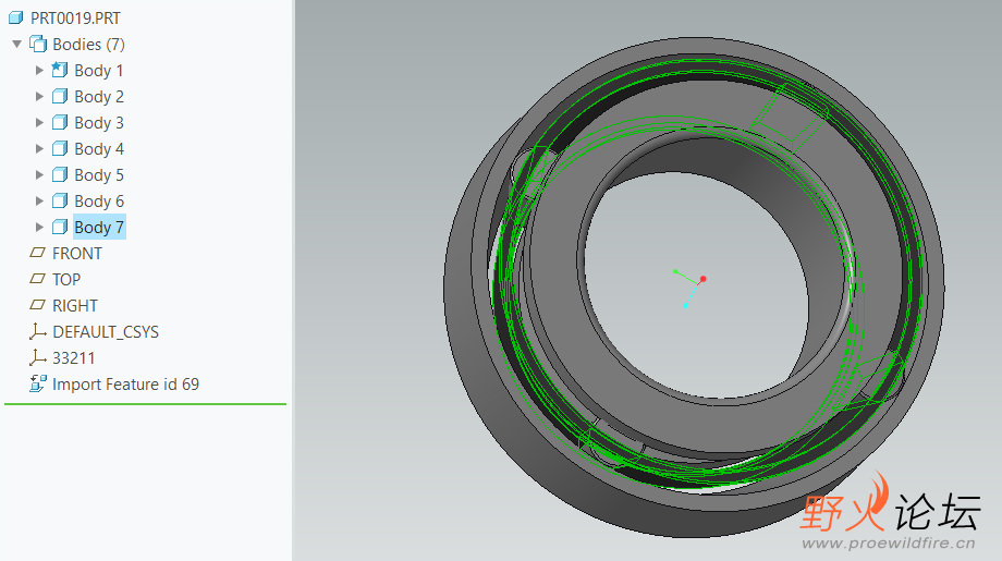

发表于 2025-5-19 23:42 | 显示全部楼层
以部件打开文件,之后......看图吧
549
658
发表于 2025-5-20 07:45 | 显示全部楼层
4楼的方法更快捷,赞!

 楼主| 发表于 2025-5-20 08:11 | 显示全部楼层
暗菩提 发表于 2025-5-19 23:42
以部件打开文件,之后......看图吧
这个方法妙,谢谢
549
658
发表于 2025-5-20 09:05 | 显示全部楼层
装配件一般不建议用零件方式打开,因为会丢失相互间的配合关系,有时某些件的位置会乱跑.
