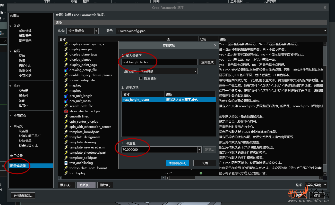

TEXT_HEIGHT_FACTOR 这条命令已经被模型属性里面细节选项锁定了。。
这个细节选项好像没办法开机自启。
本来不想调的  就是平面标识 坐标标识的字大得太离谱 了

TEXT_HEIGHT_FACTOR 可以设置呀!
注意:值越大字越小,值越小字越大;
最后记得导出保存配置。

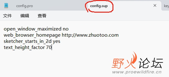

改这个文件
77
 楼主| 发表于 2025-5-20 15:01 | 显示全部楼层
直接创建一个CONFIG.SUP文件吗
77
 楼主| 发表于 2025-5-20 15:12 | 显示全部楼层
添加了一个这个文件 也加了指令 没生效  应该还有个命令指向SUP文件吧?
77
 楼主| 发表于 2025-5-20 15:20 | 显示全部楼层
解决了 这个文件在安装目录666
