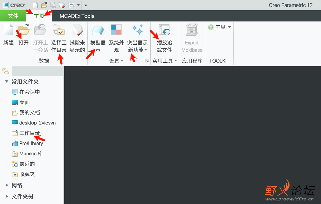

20250520更新
统一回复一下大家,大家如果没改过字体,Creo默认使用的Windows系统自带的微软雅黑,微软雅黑字体自带一套非常暴力的hinting,所以你大概率不会察觉有什么异常,微软的策略就是扭曲字形达到清晰显示,其目的是为了兼容低分辨率的显示器屏幕。
但是对于想用一些高质量中文字体(例如:仓耳今楷,苹方...)作为Creo的UI界面字体的人来说,这个bug就很难受,特别是4K显示器的用户
遇到同样问题的朋友可以暂时先在电脑上安装MacType来替代系统字体渲染引擎,可以让Creo11.0和12.4的字体渲染正常

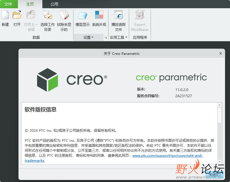

20250519更新
今天早上来公司,在4K显示器上面测试了一下,电脑安装了MacType接管系统渲染,分别截图了10.0和11.0。
控制变量:软件安装在同一台电脑上/config设置,config指定的字体文件一样/
10.0_启用MacType
10.0_停用MacType
11.0_启用MacType
11.0_停用MacType
对比能看出来:
10.0的2张截图,区别只是有点粗细不一样,显示正常
11.0的2张截图,问题就暴露的很明显了,启用是正常的,停用后字的笔画就像有缺口一样
图片上传有大小限制,你们可以下载截图文件(字体渲染测试_20250519)对比看看:
https://wwxv.lanzoul.com/iLoJ32wluk4f
我验证过8.0,10.0,11.0,12.4这4个版本,10.0之前的版本,中文字笔画都是粗细均匀的。11.0开始就变了,大家可以看汉字的笔画,有的字的某些笔画会特别粗,非常难看!

 楼主| 发表于 2025-5-18 13:08 | 显示全部楼层
我真的接受不了这个bug,虽然我很想升级新版本,难道我以后只能止步于10.0了吗

 楼主| 发表于 2025-5-18 15:24 | 显示全部楼层
hjg16 发表于 2025-5-18 13:39
可能跟系统关系更大,之前好像也有发生过这种情况,不过目前的良好
因为我是config自定义的UI字体为苹方-简,可能你们用的系统默认的微软雅黑看不出来区别,但是在4K显示器+自定义字体的条件下,这个问题会非常明显!我初步推断是从11.0开始改了相关的代码。然后跟Windows本身糟糕的字体渲染也有关系,你可以尝试在Windows系统设置里关闭ClearType,Creo用户界面里面的字会变的非常离谱。
我目前暂时找到1个曲线救国的办法,就是先把Windows系统的ClearType关闭,再下载MacType来渲染字体,选官方Default那个配置文件就行,然后打开Creo 11.0以上的版本就正常了。

 楼主| 发表于 2025-5-18 21:09 | 显示全部楼层
qingfeng-nn 发表于 2025-5-18 18:19
我的就没有这个问题
也不叫没有问题,只是微软雅黑自带的hinting会掩盖这个bug。我现在想要解决的问题是:为什么Creo 8.0和10.0是正常的,Creo 11.0和12.4就变了,PTC到底修改了什么
