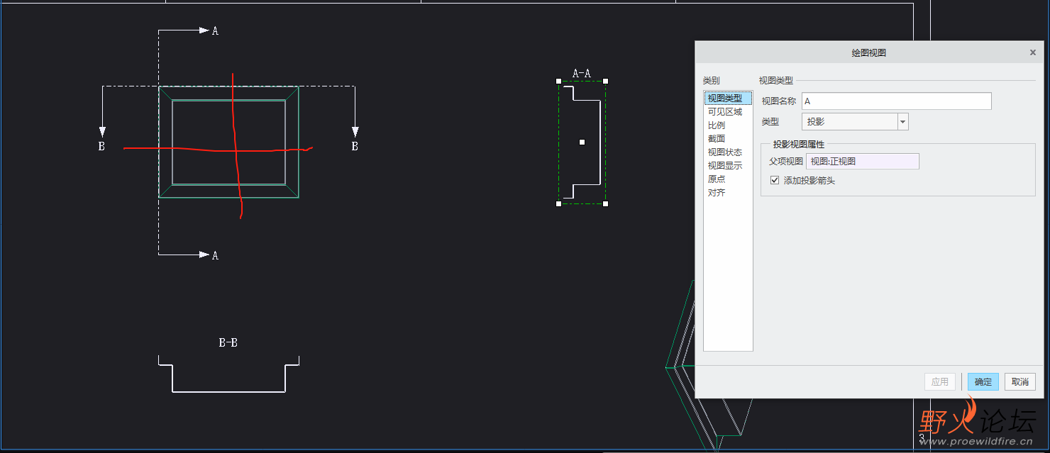

为什么creo工程图添加投影创建的箭头没有在剖面的位置,而是偏移到了左上角,每次都手动调整,有没有办法让其创建后就在我指定的位置?
位置图
位置图

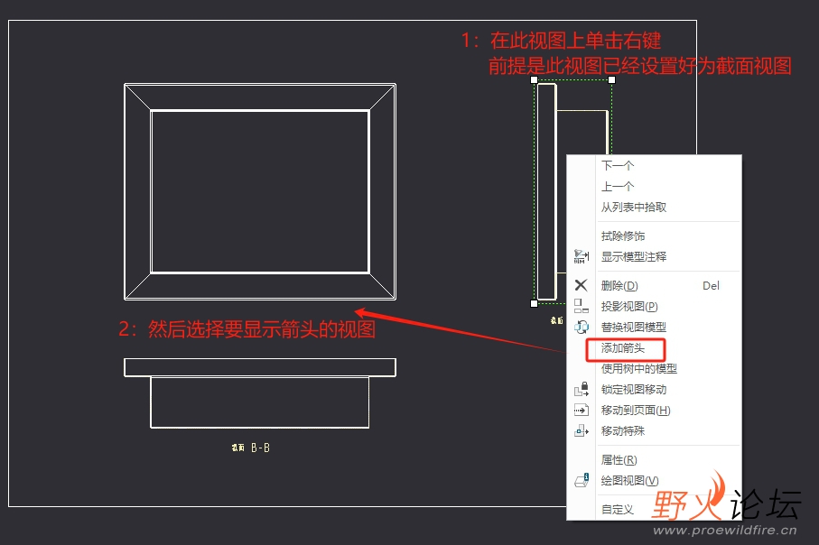

你可以试试使用截面并添加箭头,而不是使用投影箭头。
