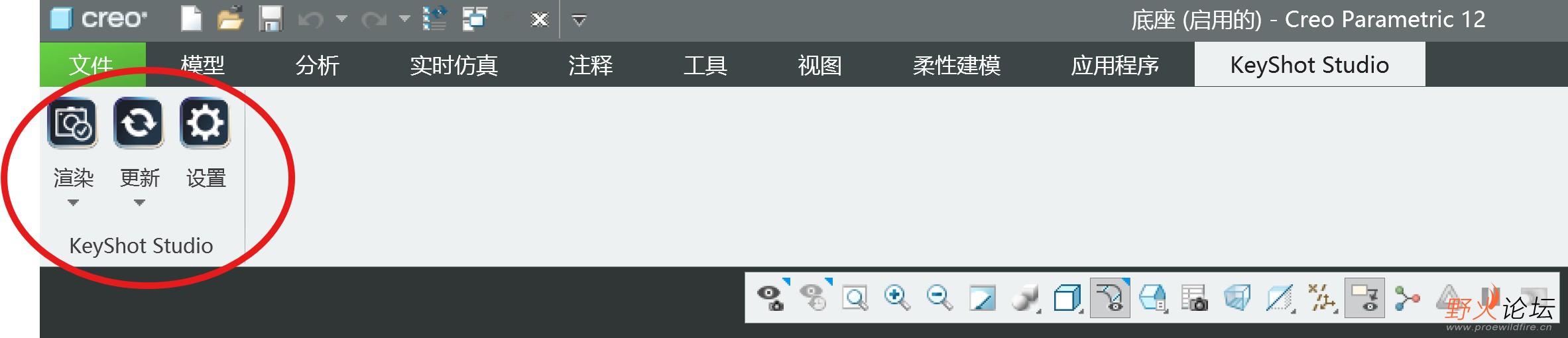

安装KeyShot Studio for Creo接口乱码的解决方法:安装路径\KeyShot Studio\Plugins\Creo 9.0 64bit\text\chinese_cn中的keyshot_plugin_msg文件替换就好了,有需要的不妨试试。

謝謝樓主!確實可用,剛試過了。creo用的11.4,如果keyshot用最新的插件keyshot_studio_creo9_2.3,就會出現亂碼,按樓主說的替換這個文件就好了,非常感謝

之前我直接在原来的txt上修改,还是会乱码,但是完全替换就没问题。
这对照看了才发现还要把 txt 的编码改为ANSI才行,原文件是UTF-8
