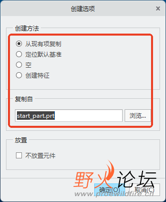

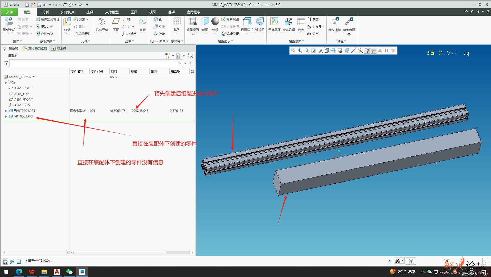

creo8.0安装完配置文件后,单独创建零件可以输入材料名称、材料等相关信息。但是从装配图创建的零件就不能输入相关信息了,不知道什么原因,望大神解答

装配里创建的零件没有选对模板,兄嘚

大神,我是打开装配体直接选了模版,但是装配体里面创建零件没有模版可选 啊,直接就是创建,然后创建-零件-创建特征了啊,怎么选模版啊?

这个可以选模版

谢大哥,请教下,从现有特征复制和创建特征这两个选项有什么区别
